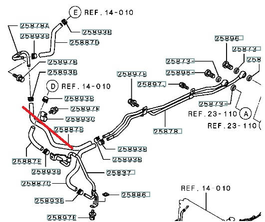

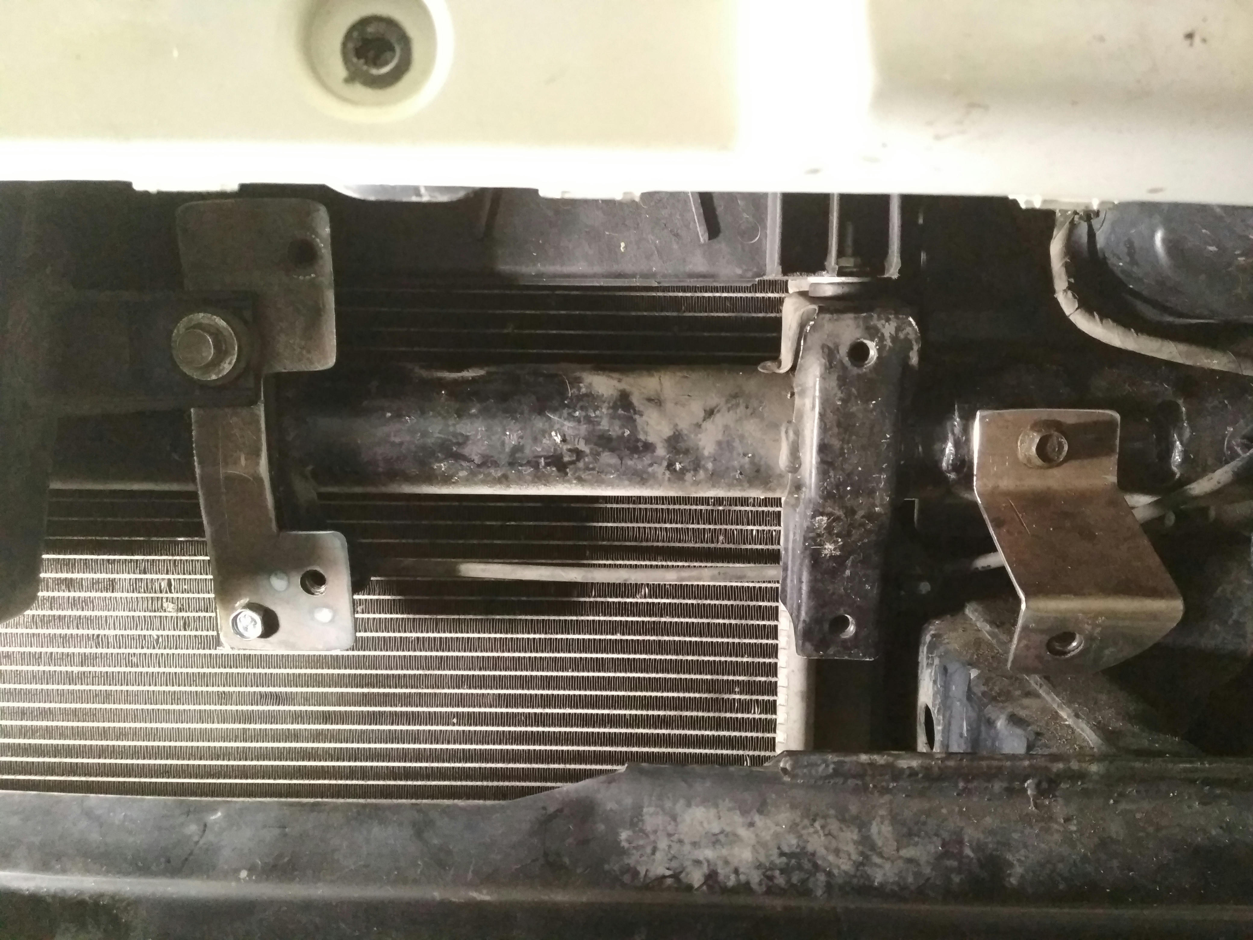

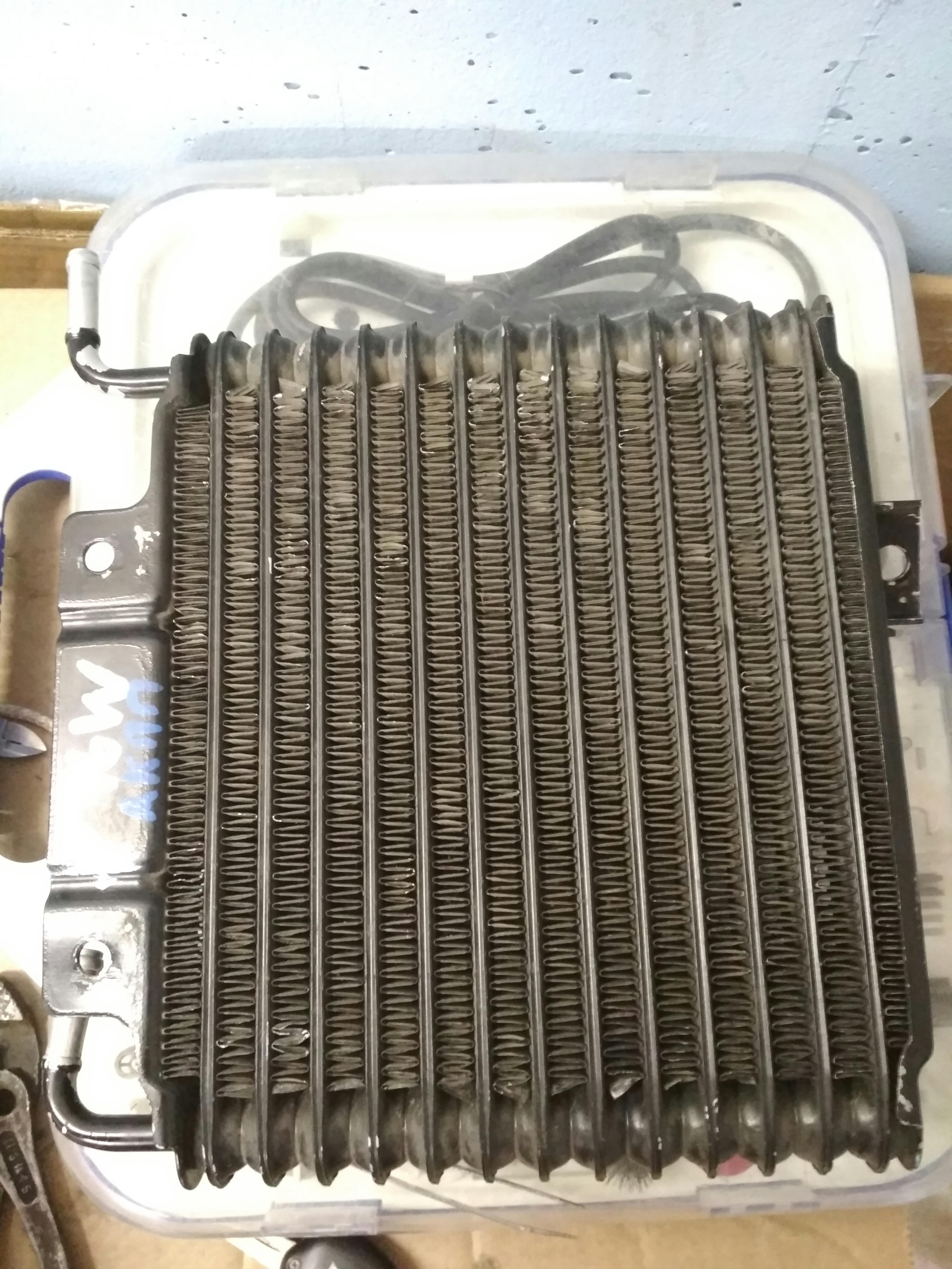

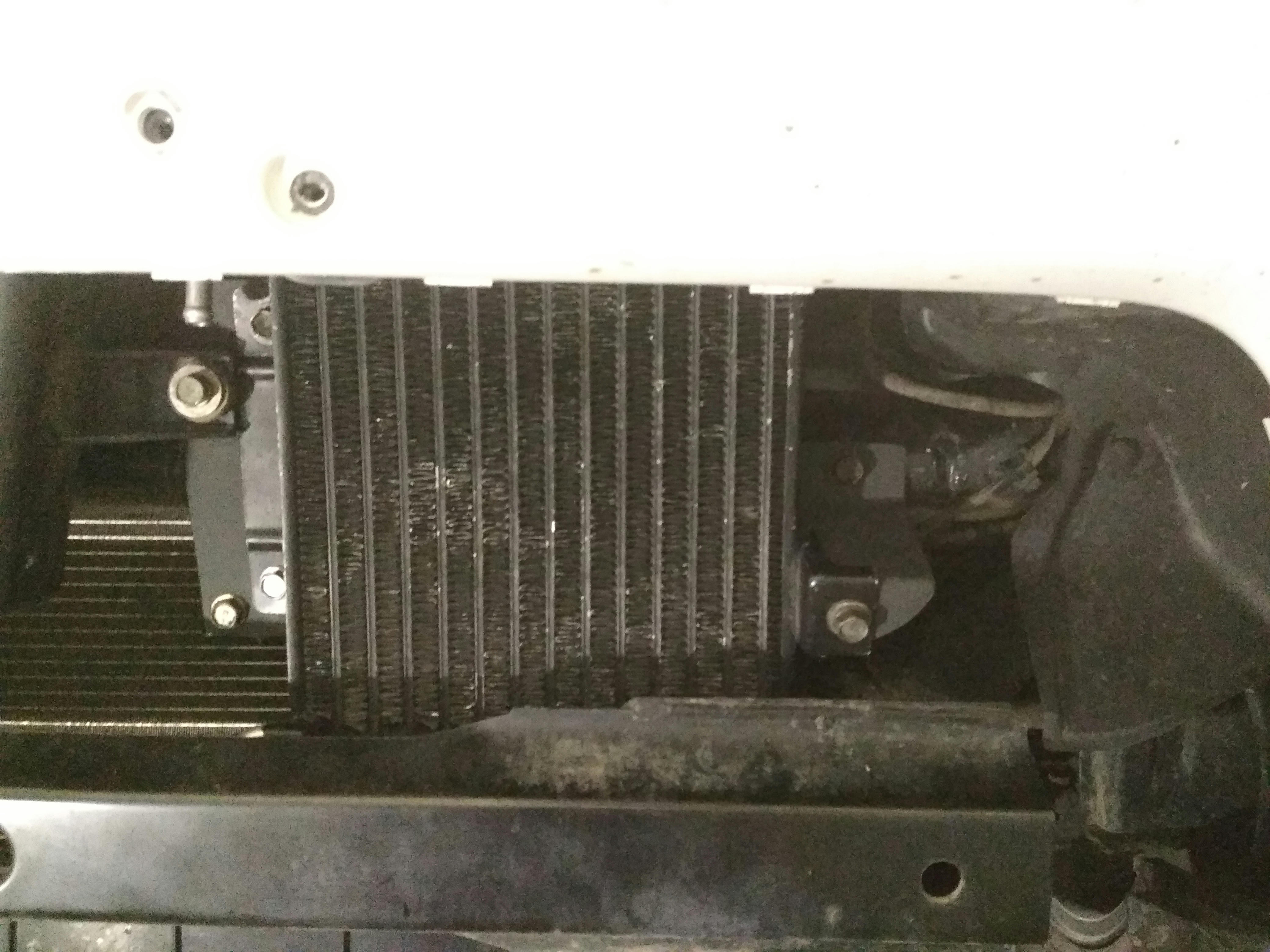

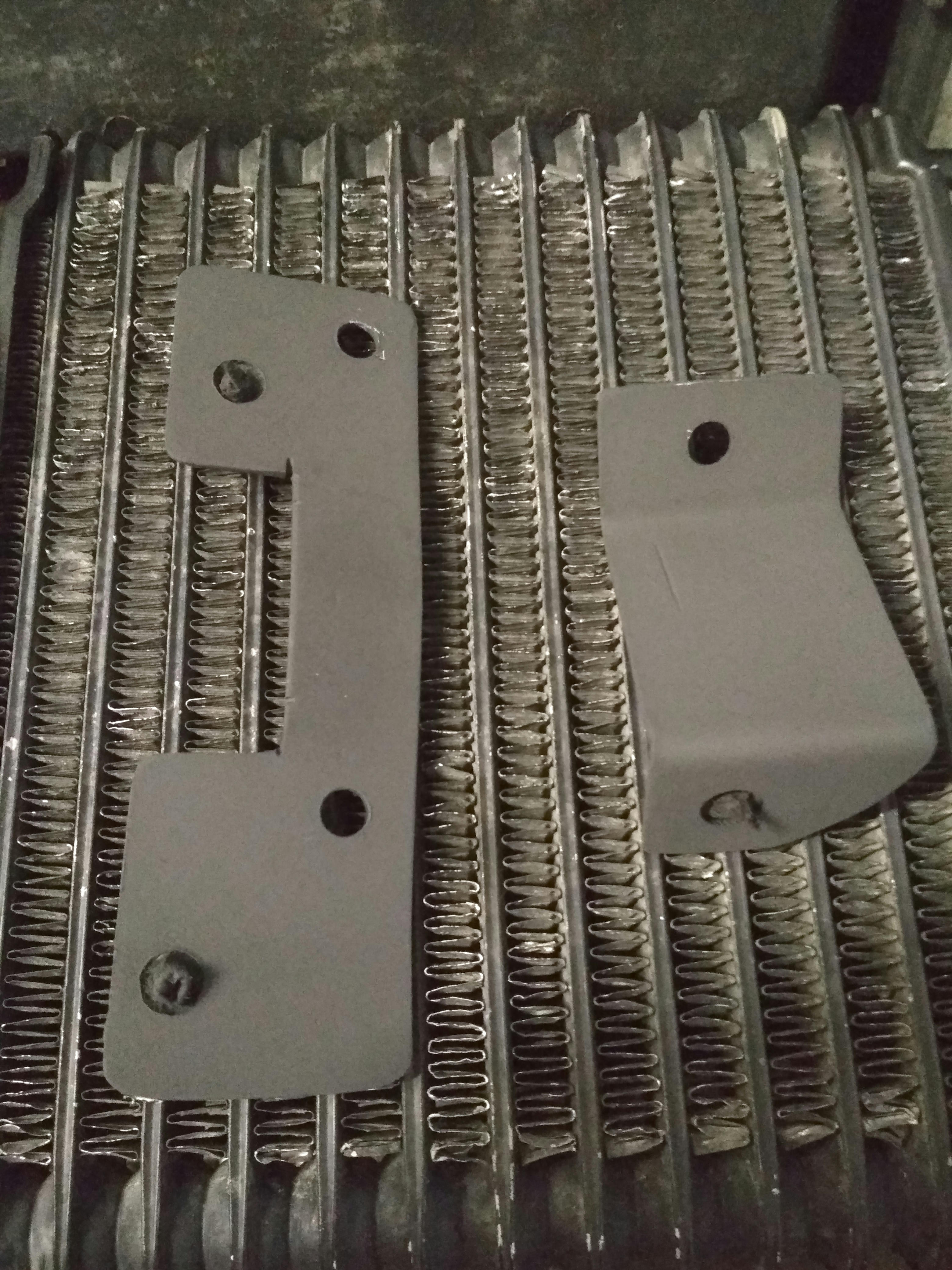

Наконец-то установил радиатор, брал с разборки радиатор от П2 46 кузов, шланг GTH, пружинные хомуты. Купленный радиатор промыл/продул/опрессовал, установка получилась очень простой и быстрой, снимал первый лист защиты и нижнюю губу бампера с решеткой. Кронштейны сделал по месту из 1,5мм стальной пластины, загрунтовал и покрасил, для удобства монтажа в отверстия под болты радиатора установил приварные гайки м8. Левый по ходу движения, Z-образный кронштейн крепится к кузову на вытяжной резьбовой заклепке м8. Подключение по штатной схеме АКПП-радиатор-теплообменник-АКПП, байпас не ставил, пока помониторю, может термостат поставлю. Шланга ушло немногим меньше 2-х метров, подключал вместо резинового патрубка, на схеме отмечен красным.

Спартанец, Поставил радиатор как у вас, нижний шланг лег на защиту, у вас так-же или выше стоит?

serasaf, я сверлил отверстия под шланги в пластиковом фартуке, соответственно заизолировал их от перетирания куском мбс рукава, при таком способе шланги больше ничего не касаются.
