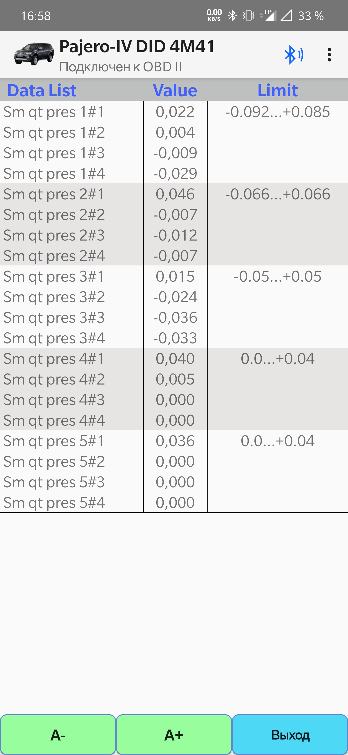

Всем здравия! Подскажите по "коррекции", делал после обучения! Особенно, смущает 4 и 5 режим(графа).
