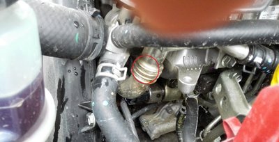

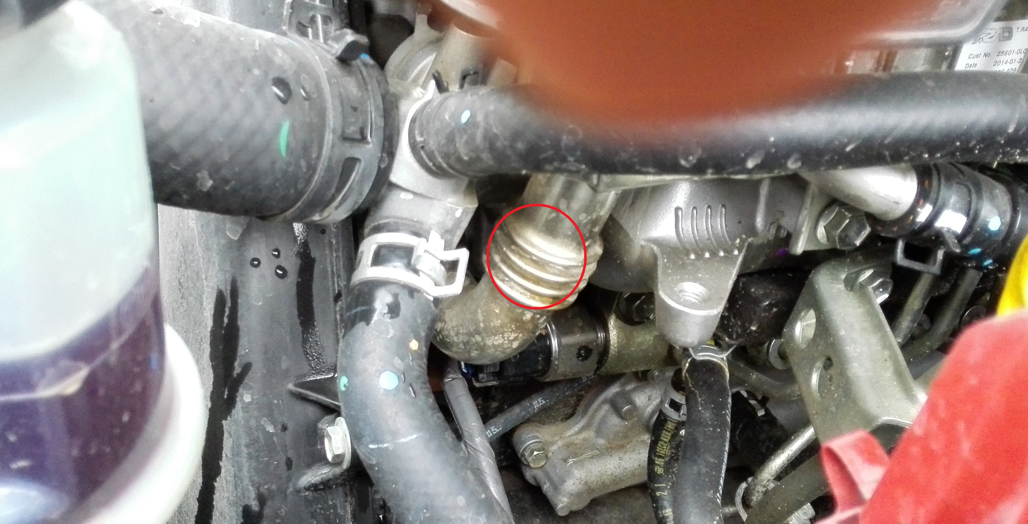

Интересовали всегда заводские решения. Хайлакс 2,5 денсо. Блестящая трубка это от ЕГР. И заводской вариант с заглушкой на этом месте.

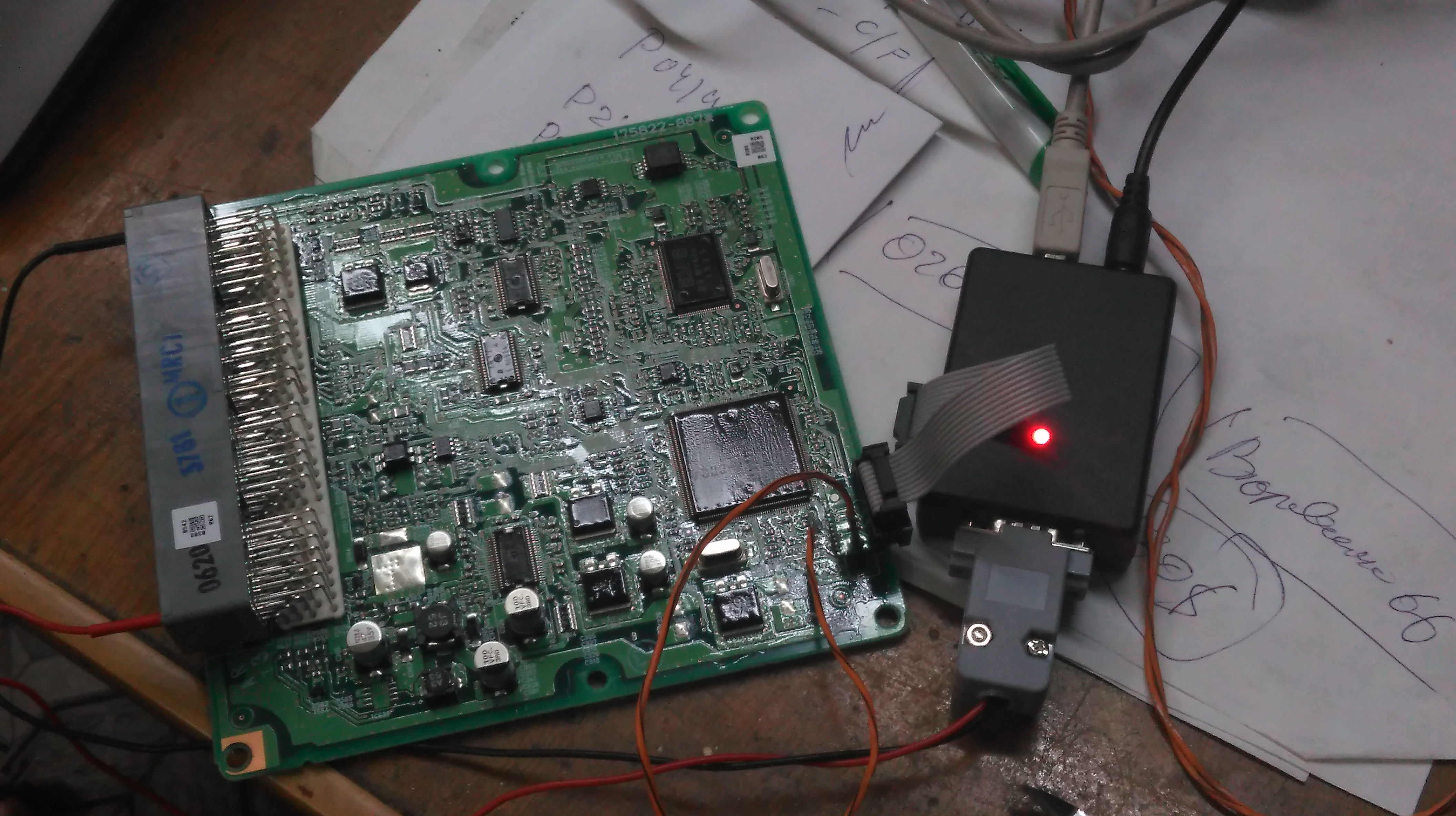

Так как первый внутрисхемный загрузчик для TOYOTA, остающийся и сейчас универсальным инструментом для восстановления заваленных блоков по ОБД разными быкофлешерами, разработан в наших краях, то он тестировался у нас. Мы прошивали тоёты задолго до того, как все узнали что это возможно. http://www.autokey.com.ua/TOYOTA/HTML/TOYOTA.html Вот эбу этого хайлакса. Не знаю чем тебя может смущать дата, по моему уже даже были загрузчики по ОБД.

после заглушки егр, двиг начал стрекотать(звинеть)
прошивка динамичная от адакта, двиг без ремня балансиров
убирать заглушку или можно оставить?
FGC
Сообщения: 741
Зарегистрирован: 03 янв 2011, 17:42
Двигатель:: FGC BOX + 4D56
Мой автомобиль(и):: MitsubishiL200
Откуда: Odessa
Благодарил (а): 17 раз
Поблагодарили: 157 раз
Re: прошивка 4d56
Сообщение FGC »
Заглушку оставляй, разъём с егр сними.
