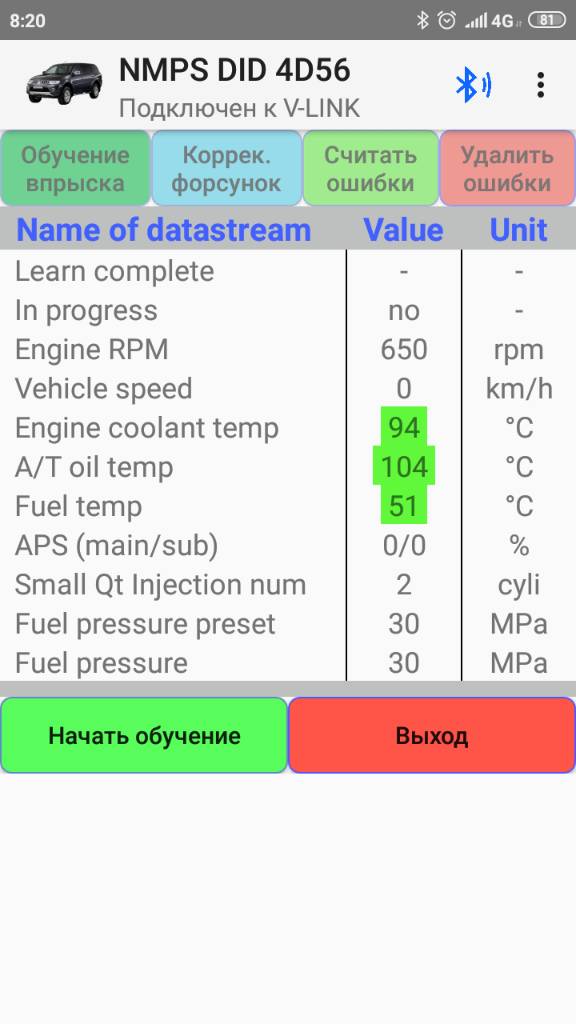

Подскажите!!! Сегодня утром двигался по мск скорость около 60 за бортом +17 запустил прогу и увидел что температура АКПП потихоньку увеличилась до 103. С выездом на МКАД +- 3 км 100 км /ч ситуация не изменилась в итоге 104. Это норм?! Или кричать караул?

Коробку прошивать:)) Все что больше ста - ускоренная деградация масла. Самая нагревающая скорость 60-80 Я переключался вручную на 4 когда видел, что к сотне приближается.. Помогало. А вообще лучше всего мониторить постоянно торком температуры и движка и коробки.

kav946 писал(а): 23 авг 2019, 08:30 Подскажите!!! Сегодня утром двигался по мск скорость около 60 за бортом +17 запустил прогу и увидел что температура АКПП потихоньку увеличилась до 103. С выездом на МКАД +- 3 км 100 км /ч ситуация не изменилась в итоге 104. Это норм?! Или кричать караул?
Для начала установить допрадиатор, если его еще нет, иначе придется в итоге кричать караул.

kav946 писал(а): 23 авг 2019, 08:30 Это норм?! Или кричать караул?
Чё кричать то? Для заводского исполнения норм, но они хотят чтобы через 3-5 лет ты пришел за новой машиной, ну или раньше, если повезёт. А ты вправе решать сам надо оно тебе или нет.

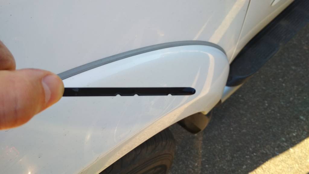

Сегодня посмотрел уровень масло в коробке. На фото . В сервисе сказали сколько слили столько и залили. До этого уровень был чють выше середины . На температуру может влиять? И нодо ли сливать?

kav946 писал(а): 30 авг 2019, 08:04 Сегодня посмотрел уровень масло в коробке. На фото . В сервисе сказали сколько слили столько и залили. До этого уровень был чють выше середины . На температуру может влиять? И нодо ли сливать?
Каковы условия замера? Уровень замеряется на работающем двигателе, Ручка АКПП в паркинге или нейтрали, АКПП прогрета до 70-80С.

krokodil594 писал(а): 30 авг 2019, 09:36 Каковы условия замера?
Замеряли не заводя мотора....)))

SNOOPER писал(а): 30 авг 2019, 09:55 krokodil594 писал(а): ↑30 авг 2019, 09:36
Я так и подумал, поэтому и спросил.

kav946 писал(а): 30 авг 2019, 08:04 В сервисе сказали сколько слили столько и залили.
это фантастика.
На работающем. Температура АКПП 93.
