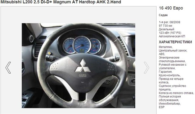

Re: прошивка 4d56
Совершенно верно, я же говорю что пару лет не пользовался более старой версией.
Софт давно обкатан, на нём ездят тысячи машин, без всяких нареканий. Прибавка по мощности 31% , по моменту 35%.
При спокойном передвижении, некоторое снижение расхода. Были некоторые правки, в сторону уменьшения мощности, под плохое топливо.
698 очень распространена, шла почти на весь дорестайлинг, что с акпп, что с мкпп.
В принципе подойдёт и 213 софт от английской эльки, но там опять же давление впрыска для европы 180мпа.
213 софт интересен только тем что он поддерживает круиз контроль на дорестайлинге. За 213 софт раньше ходили слухи
что европейки эльки 167сил. Я достал этот софт, на самом деле оказалась та же мощность, только у них давление впрыска выше.
Почему европейцы решили что у них 167сил, это отдельная история, связана с махинациями, с этим разобрался, но это отдельная история.
В общем не заморачивайся, заливай свой родной софт.
