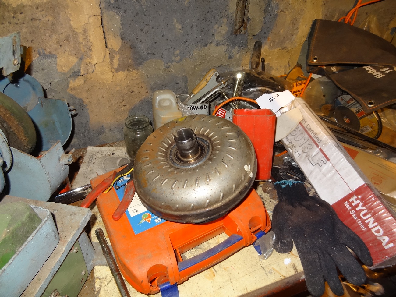

У меня есть снятый, но он на воздухе лежал, покрылся ржавчиной

а 56 и 58 одинаковые?

По каталогу разные.
Опять же если судить из каталожных картинок,то на 56 венец отдельно и шпилек много.
На 58 венец сделан на ГТ и всего 3 шпильки
Ну на 56 автомат 3х скоростной,а судя по отзывам на 58 ГТ с блокировкой

Апсолютно разные.у меня сейчас лежат снятые с 56 и 58 кузова. у 56 2 вала в ГТ входит,а у 58 3 вала. По крепежу вроде одинаковые-у обоих на 3 болта к венцу. Это у джуниоров на 6.

По ГТ
Судя по фото из объявлений, на каких то венец идёт на самой ГТ и крепёжные болты приварены шляпами к ней,а на каких то венец идёт отдельно и приварены гайки

Gameszzz писал(а):По ГТ
И как в таком случае венец крепится к коленвалу,если приварен ГТ и закрывает шляпки болтов?

Сообщение Gameszzz »
Наверно как-то так
