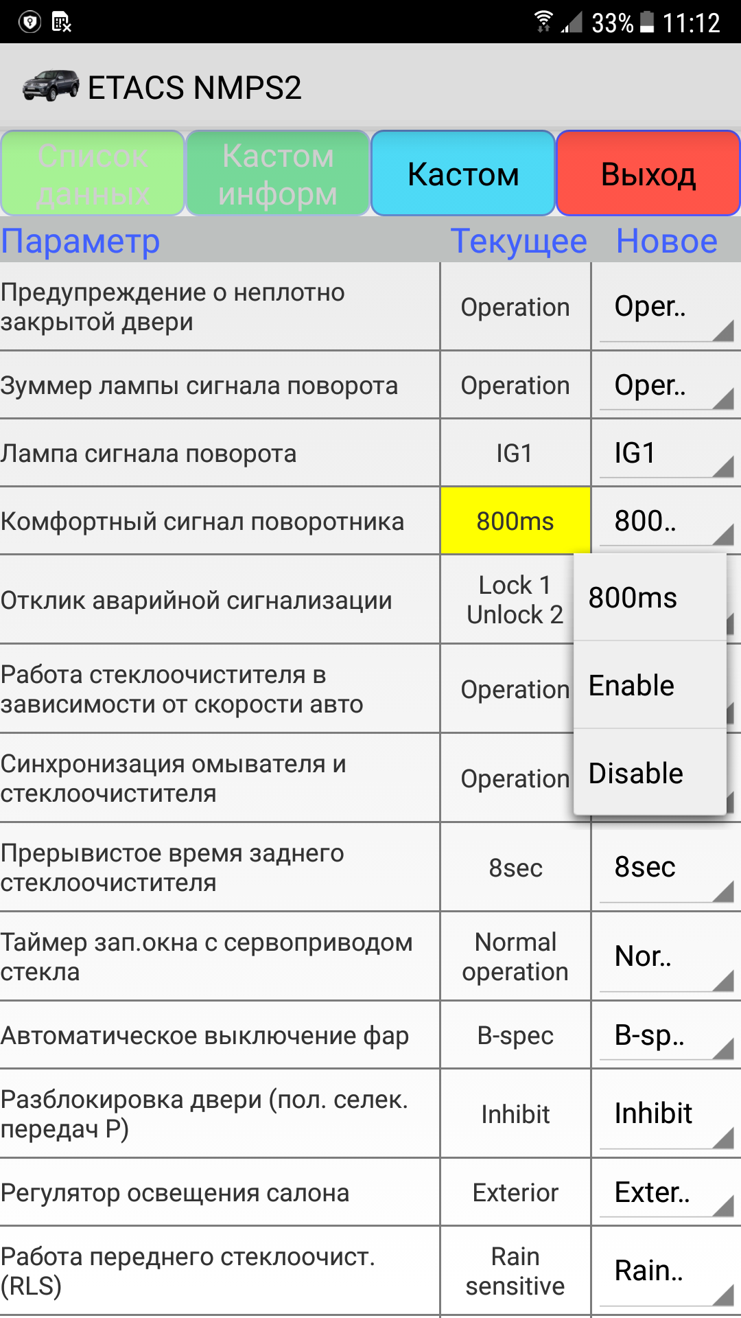

вместо бета версии вышла полная версия NMPS ETACS v1.0.05
- добавлен раздел изменения параметров кастомизации

NMPS ETACS купил, "вежливый поворотник" активировал, хотелось бы ещё, если возможно, изменить время работы стеклоподъёмников.
Есть ELM-USB.

Сообщение cintakc »
уже вышла новая версия 1.0.05, там все есть

cintakc писал(а): уже вышла новая версия 1.0.05, там все есть
Не увидел. какой именно пункт?
cintakc
Сообщения: 1189
Зарегистрирован: 15 янв 2015, 15:25
Мой автомобиль(и):: Toyota
Откуда: Спб
Благодарил (а): 114 раз
Поблагодарили: 406 раз
ELM 327
Сообщение cintakc »
все что есть, больше ничего не доступно
Таймер зап.окна с сервоприводом стекла - это разве не оно
