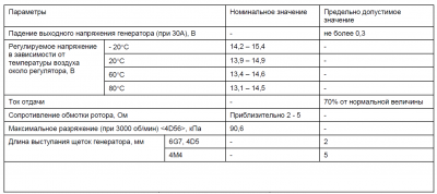

Да в вольтаже проверяли, и там же развели руками и сказали смотри что с оборотамиdrcham писал(а):Да. Он разбирается с тем какой ток и напряжение отдает генератор в зависимости от нагрузки и т.д.moNTero3 писал(а):Регулятор напряжение должен через некоторое время поднять напряжение назад. У меня это совершенно явно прослеживается. Пара секунд и оно опять в норме.
А кто это? и как его едят? и где он стоит? На генераторе?
Я уже не помню - генератор на стенде проверяли ?

А обороты норму укладываются ?

Могет быть дело элементарно в ослабленных ремнях?У мну было такое.На холодном где-то 13,8-14,0В,а на прогретом снижалось до 13,4-13,6.Поменял ремни,терича всегда не мене 14,0-14,1В.Вольтаж у мне по двум приборам-по ГУ и радар-детектору.Хотя показания у них несколько разнятся.
