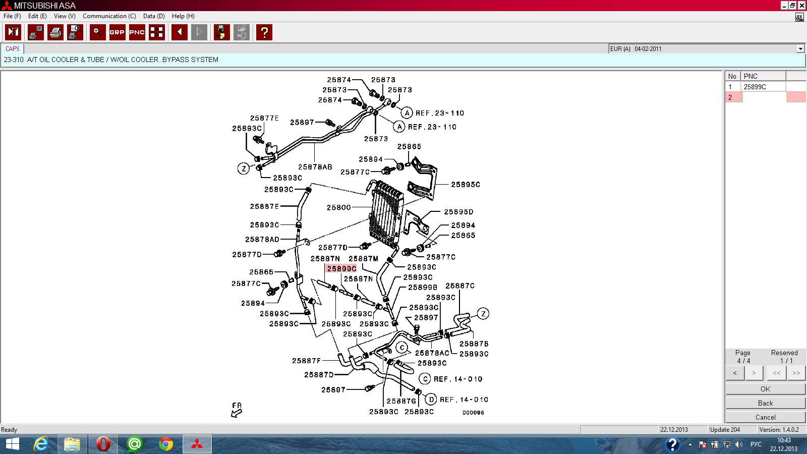

Андрей как я ранее говорил это действительно радиатор масла ДВС, возможно у тебя, что то похожее по внешнему виду стояло на арабе для АКПП... :*DONT_KNOW*:
Например вот такой
Если кому действительно нужен дополнительный радиатор, в нете нашел пару интересных фото от других производителей не оригинальных запчастей ...

liss1975 писал(а):Андрей как я ранее говорил это действительно радиатор масла ДВС, возможно у тебя, что то похожее по внешнему виду стояло на арабе для АКПП... :*DONT_KNOW*:
Ничего там похожего для АКПП нет, и быть не может. Там рядом трубка охлаждения гидроусилителя, и всё.
Я выше в свое сообщение влепил схему...может это оно и есть, только я так и не понял на какой это паджеро :*DONT_KNOW*:
Вот ссылка на источник http://www.essi24.ru/catalog/auto/mitsu ... p/310.html

liss1975 писал(а):
Это с 3.5 двойки...................... Андрей обидится ::-D:

Может у Андрея был тюнинговый араб или сделанный под заказ :*DONT_KNOW*: я думаю, что такой вариант исключать нельзя... а может была партия авто с такими радиаторами как на 2 йке :*SCRATCH*:
