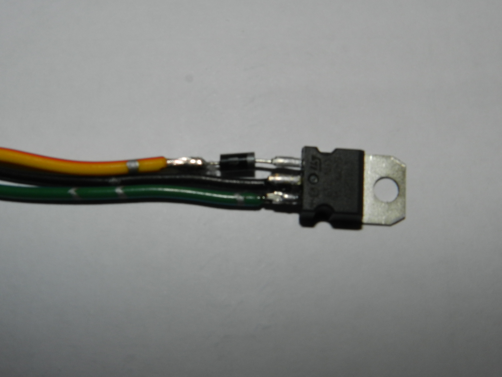

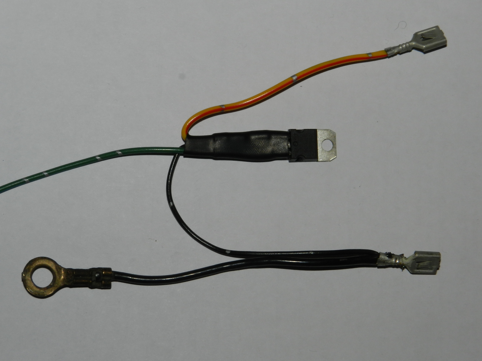

Дошло дело до замены ламп на светодиодные. Проведя мониторинг я при…. сел от нынешних цен! 1050 рэ за лампу Н-11, и притом привередливы к перепаду напряжения. Делаем благоприятные условия для увеличения срока службы.
Понадобились 1.Диод 1N4007 2.Стабилизатор напряжения типа КРЕН8Б, L7812CV и.т.п Цена 42 рэ!!!!!
На фотах желтый провод плюс входящий, черный это минус, зеленый провод плюс выходящий. Корпус самого стабилизатора должен быть размещен на радиаторе, я его сделал из алюминиевого уголка. Обязательно радиатор должен иметь надежный контакт с массой авто. Все это дело закрепил на один болтик вместе с релюхой описанной выше. Испытания показали, что на запущенном моторе U=14.33 на АКБ и U=12,05 на выходе стабилизатора.

Саня да ты ещё и на швейной машинке может могёшь ::-D:
Молодец,прям радуешь меня!Паять умеешь!! :*VICTORY*:
А себе пока ксенон в них вкрячил,посмотрю как у тебя пройдет эксперемент :*THANK*:

Иногда пайка нервишки успокаевает, а по сути, горят фонарики. Забыл сказать при такой схеме потребляемый ток 1,5 А.
