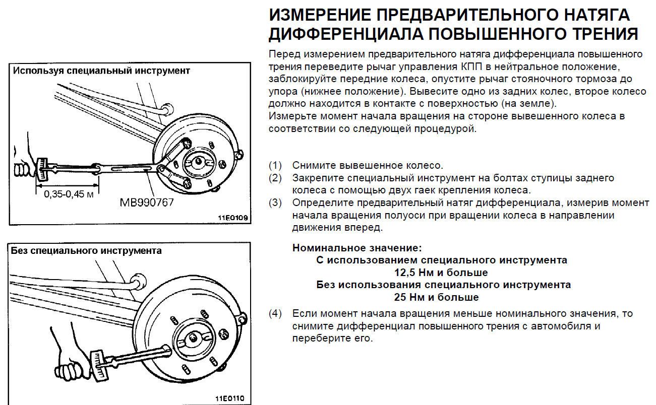

СтаниславV писал(а): как различать лсд\нелсд , убит\жив?
Вывешиваем задние колеса, крутим за одно из них.
При наличии ЛСД второе будет крутиться в ту же сторону.
Степень убитости фрикционных дисков проверяется динамометрическим ключом при прикладывании момента для проворачивания одного колеса при зафиксированном другом....

А вот это уже вопрос.
На предыдущей моей машине Джип Чероки при вживлении новых фрикционов замерял момент на колесном болту - по-моему в пределах 3 кг.. Естественно, что это величина будет значительно больше, если прикладывать момент к центру полуоси - но там крутить не за что....
И так на нескольких ремонтируемых машинах, где менял пакет фрикционов полный...
У нас не знаю. Так как Паджеро для меня машина новая да и блокировка у меня в заднем мосту...
Но есть вариант проверить путем замера этого момента на машине знакомых с заведомо работающим или новым ЛСД...
Поднял одно заднее колесо, прокрутил динамометрическим ключом за колесный болт и сравнил усилия..

valdod писал(а):Поднял одно заднее колесо, прокрутил динамометрическим ключом за колесный болт и сравнил усилия..
Из мануала на Pajero2:
Pajero II 1994г., 3D, 1UZ-FE, A340, SS, бодик 80-20, шины 36х14.5-15
:*BRAVO*: :*DRINK*:

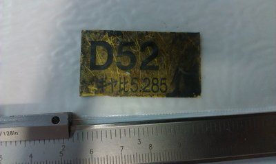

При вывешенных колесах крутятся в одну сторону, залил правильное масло по мануалу, но когда утонул в снегу крутились колеса по диагонали, по одному на передней и задней оси (но это не жесткая блокировка, я допускаю такое поведение). В мануале прописаны объемы заливаемого масла для обычных и лочных мостов, по ним можно вычислить. В мой полезло 3 литра, по объему масла получается без блокировки. Я подозреваю ЛСД там есть, но преднатяг маленький и при движении задним ходом он не работает. На мосту была наклейка, но там только передаточное число написано. Точно убедиться можно только сняв.
Моя наклейка на мосту.
Mitsubishi Pajero II, 1993 г., 4D56T, АКПП,SS, 5,285, 5d. Пруль. https://www.drive2.ru/r/mitsubishi/1059425/

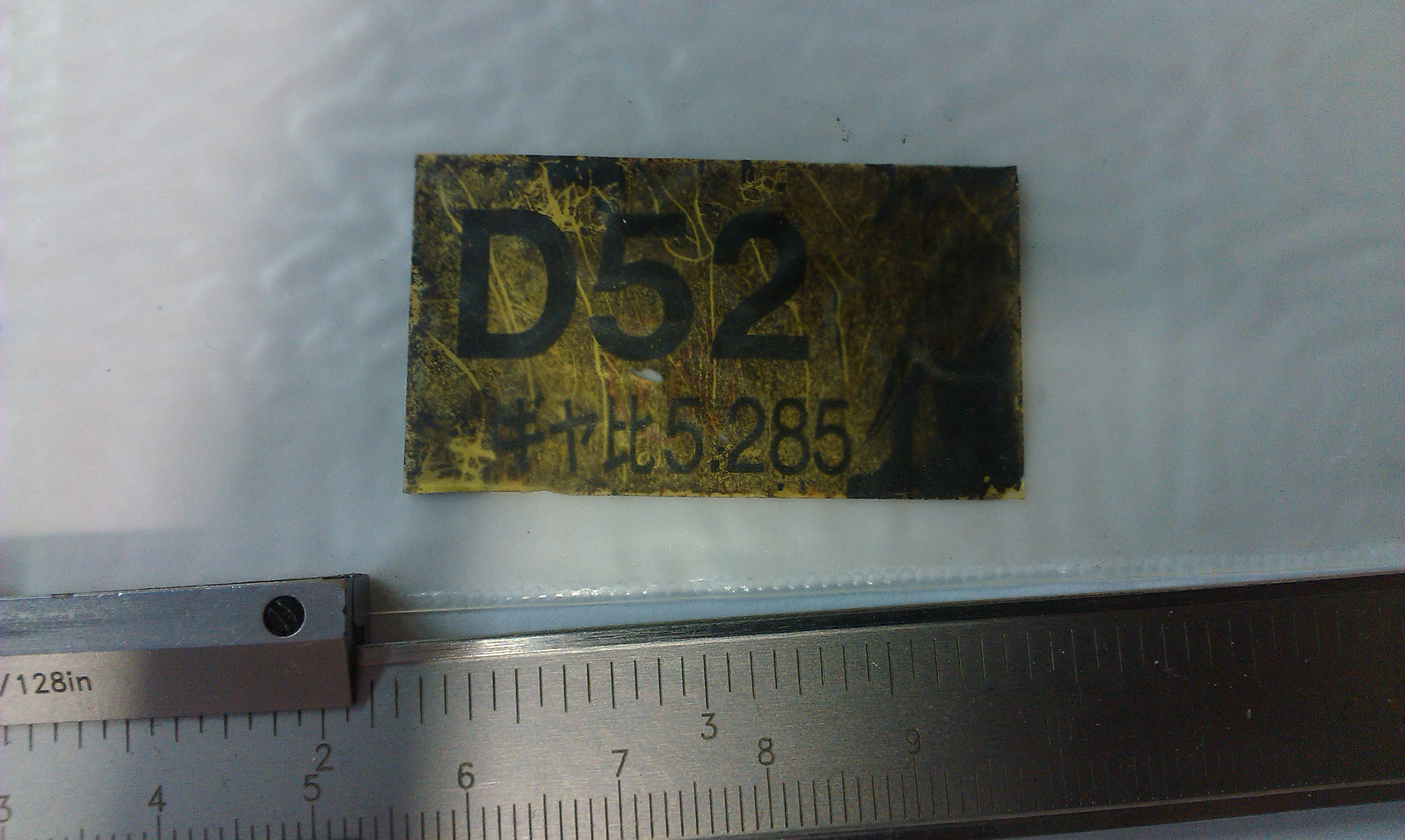

Сообщение mopss »
Хочу заменить масло в заднем редукторе.
VIN: JMB0NV460TJ002689
Паджеро 2, длинный, 1996 г.в., 2.8 тубодизель, Супер Селект, Механическая коробка, кнопка r\d lock в салоне есть.
Вот фото. Изображение
Одни говорят с LSD, другие говорят без!
Не знаю какое масло лить...

Сообщение Pushkin »
75W90 GL5.
