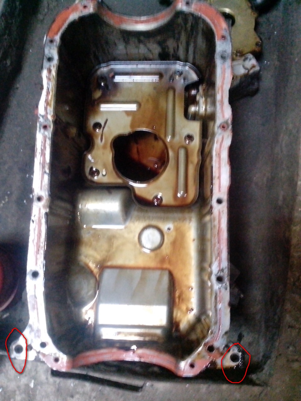

Заменил таки я это колечко. Надоело каждые 2-3 месяца отчищать поддон от масла и грязи. Приурочил к замене ГРМ и переднего кардана (поставил на крестах).
И вот глупый вопрос. К ушам поддона, что на картинке обведены красным, что то крепиться? или просто притягивается? Что полез сегодня под машину и увидел, что на левой стороне (не там где стартер) эта дырка в ухе пустая. Хотя само блестит. Т.е. видно что там был болт. Похоже забыли его вкрутить. Так то х. с ним. Он уже далеко за герметиком и может и не страшно. Но вдруг там что то еще прикручивается? Никто не вспомнит?

Re: 6G72 течет масло из двигателя под компрессором кондицион
Ничего там вроде нету, пустые дырки. Справа это ухо как раз стартером закрыто и из-за него надо стартер снимать. Я сейчас сам в процессе сборки после замены кольца, грм собираю<Вавил> писал(а):Заменил таки я это колечко. Надоело каждые 2-3 месяца отчищать поддон от масла и грязи. Приурочил к замене ГРМ и переднего кардана (поставил на крестах).
Спасибо. Подберу болтик и закручу тогда.Patrik84 писал(а):Ничего там вроде нету, пустые дырки. Справа это ухо как раз стартером закрыто и из-за него надо стартер снимать. Я сейчас сам в процессе сборки после замены кольца, грм собираю<Вавил> писал(а):Заменил таки я это колечко. Надоело каждые 2-3 месяца отчищать поддон от масла и грязи. Приурочил к замене ГРМ и переднего кардана (поставил на крестах).
Это отверстия для снятия поддона. Как раз что бы оторвать поддон от блока и нужно вкрутить туда болт. Смотри библию.
Не надо ничего подбирать.<Вавил> писал(а): Спасибо. Подберу болтик и закручу тогда.
Сергей выше написал для чего эти отверстия.
