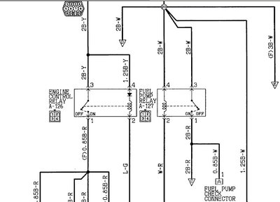

А вот с разъем сервисный я так и не нашел. На схеме к нему идут черно-белый провод. По факту нашел один разъем но к нему идет зелено-белый провод и сам разъем синий. Но больше всего смутило что рядом с ним нету второго разъема который есть на фото и рисунках.
Просто очень ссыкотно тыкать 12В куда попало. Ведь так могут поиски неисправности затянуться в два раза)))
Вот этот синий торчящий разъем это оно или нет?

Пока не нашел диагностический разъем понял что пока крутишь стартером обратка не капает совсем... А она же в теории должна капать? и мне кажется что даже не хило так должна...
И теперь у меня нарисовалось цельных полтора вопроса: первый это как найти тот самый диагностический разъем. И второй где найти реле бензонасоса?
И это все на машине в левым рулем!
Судя по схеме, если на разъем подать напряжение то бензонасос будет работать в обход реле, а мне это как раз и надо что бы определить что умерло, реле или сам бензонасос.
Пы.Сы: замерил напряжения на том разъеме который я подозреваю в том что он и есть тот самый сервисный разъем бензонасоса. Получается при первом повороте ключа на нем появляется один вольт. При повороте в положение "ON" кратко появляется 12 вольт. И когда крутит стартером 1-9 вольт напряжение.
А судя по тому что этот провод выходит из реле и стоит он на стороне бензонасоса то пока реле не сработало там напряжение вообще быть не должно. Либо это фантомное напряжение или это я дурак) Подкажите люди добрые!

Тада уже потихоньку рисуется развязка этой истории. Даю плюс на этот разъем а от бензонасоса тишина... Т.е либо он совсем в хлам замерз или просто тихонечко сдох.
Сегодня чота уже озяб на улице скакать, а завтра продолжу ковырять насос. Хотя менял его только вот летом...
Но вот реле бензонасоса я так и не нашел. Подскажите куда смотреть? В какую сторону. В мануале написано что над ЭБУ где то, а там ничего похожего на реле нету. Может у кого нить фото с места где стоит эта релюшка.

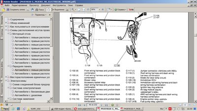

А сколько на ней контактов?
Это реле с машины какого года? Я в букваре читал что с 1997г там все переделали, а у меня как раз машина 1998г. На машинах до 1997г было 6 (или 7) выходов, а на моей в реле выходит всего 4 выхода. Судя по всему это что то типа обычного реле должно быть.
Вот что у меня в районе динамика у стойки
С права с низу место под динамик а выше выход воздуховода печки
тут провода уходят в кабельканал что идет вдоль торпедо

Lev1982 писал(а): а на моей в реле выходит всего 4 выхода. Судя по всему это что то типа обычного реле должно быть.
Вот уже не раз говорилось, чтоб заполняли профиль, что за машина, комплектация, год и т.д. чтоб не гадать :nezl6:
Так и есть, на твоей машине 4-х выводное реле.

Многоуважаемые господины Камрады! Хелп!
Может у кого нить есть какая нить инфа о том где пролегает проводка до бензонасоса?
По схеме я вижу что она проходит через три разъема, а вот где их искать пока что не понятно... Может кто то знает где их искать?
Прям сильно спасибо всем кто помогает мне в этом не легком деле!

Lev1982 писал(а): Может у кого нить есть какая нить инфа о том где пролегает проводка до бензонасоса?
Тебе пока не надо проводку искать. Это уж если что, то потом...
ПЕрво-наперво скачай схемы и прочитай как ими пользоваться по ссылке, что Мук дал.
Далее ищи реле насоса- разъём С-127 под панелью спарава. Кстати, сейчас обратил внимание, что в схеме, что выше постом привёл, есть ошибка, там разъём обозначен как А-127, это неправильно (буквой А обозначается моторный отсек).
Смотри, что приходит на реле, проверь само реле, а уж дальше- по обстановке.
