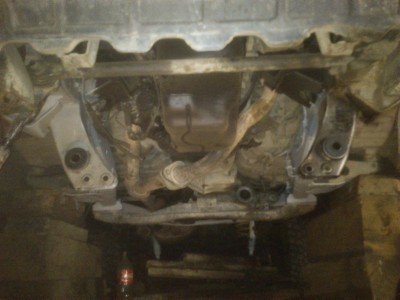

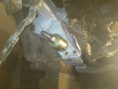

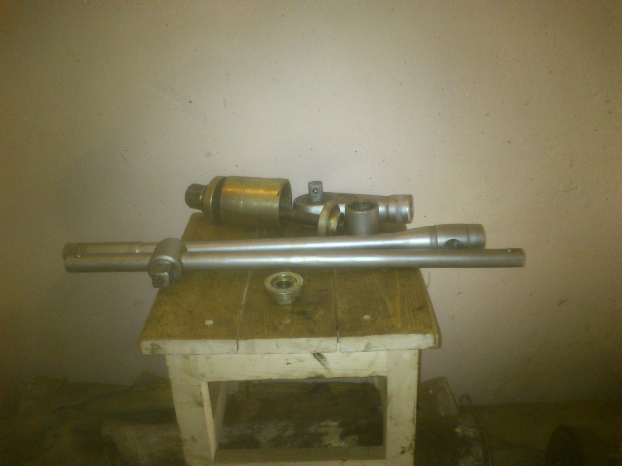

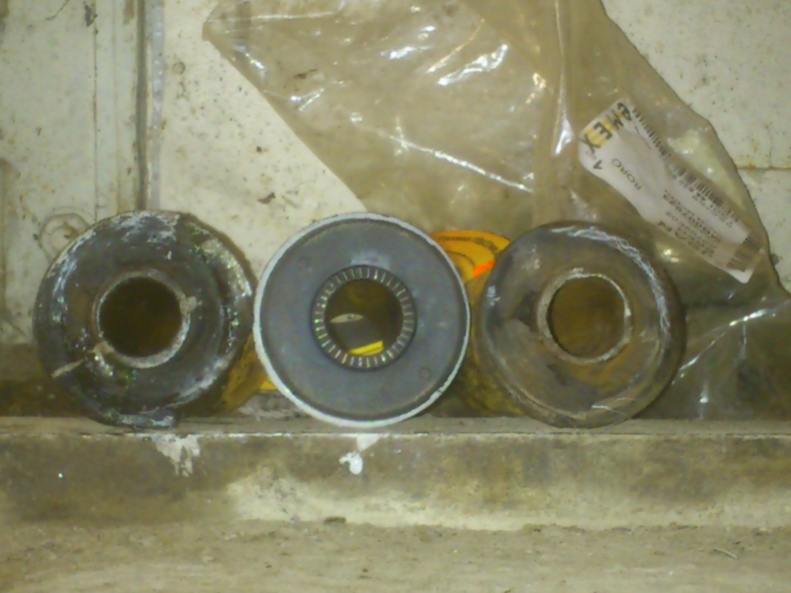

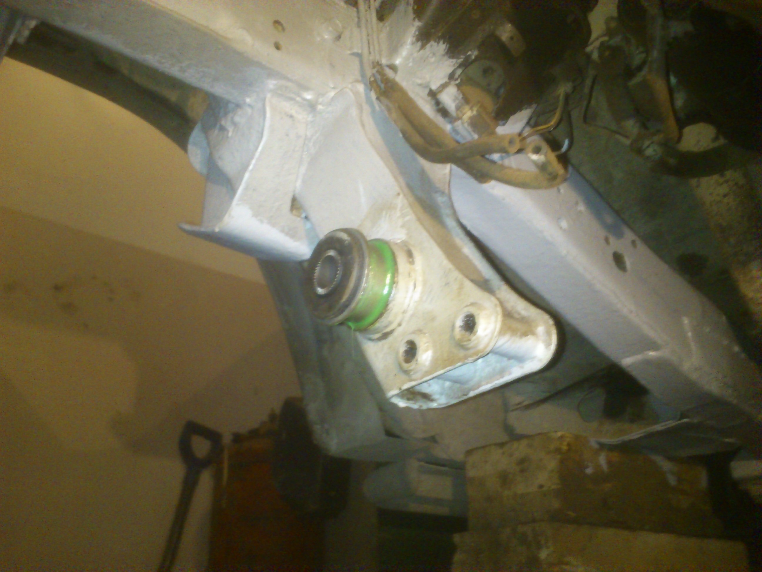

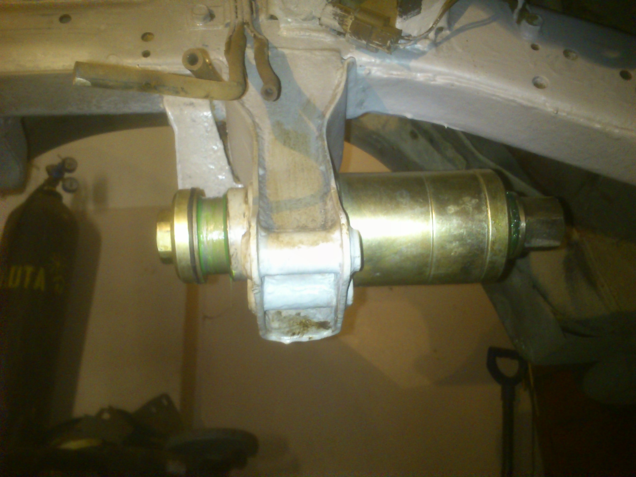

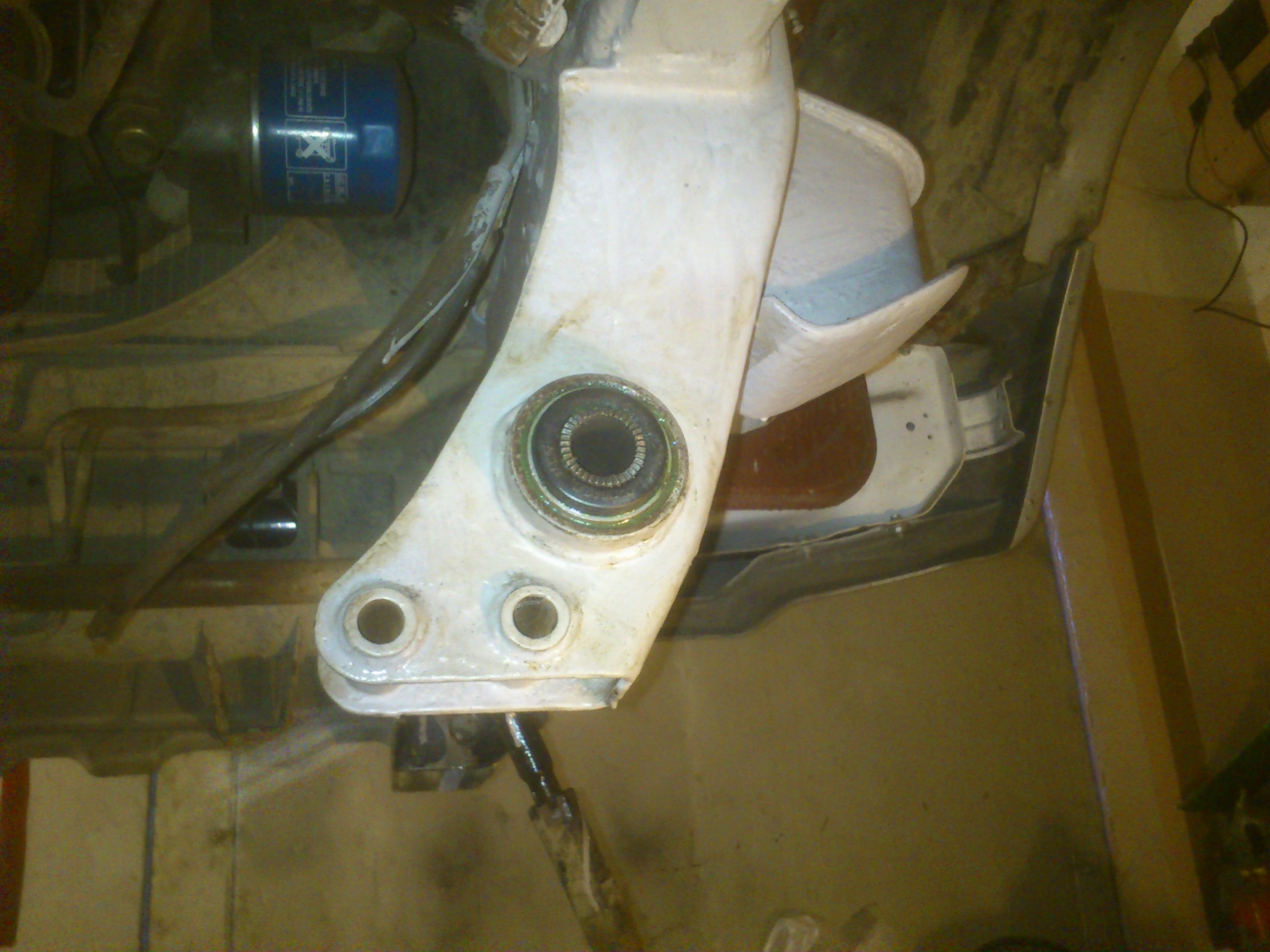

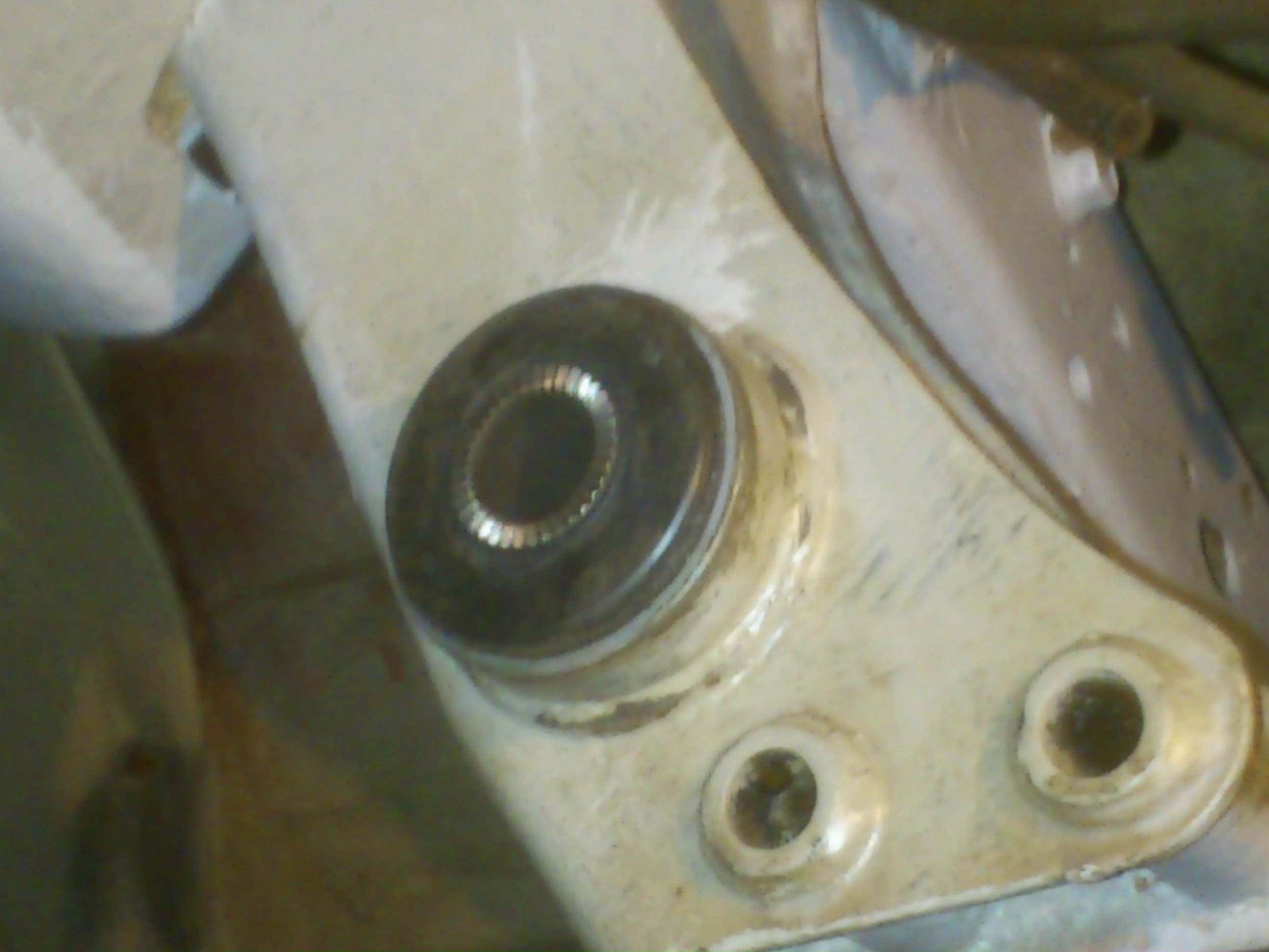

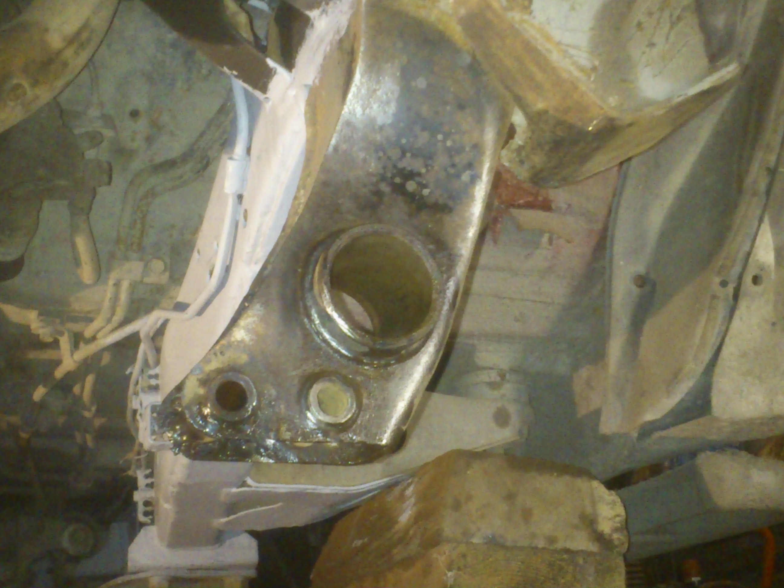

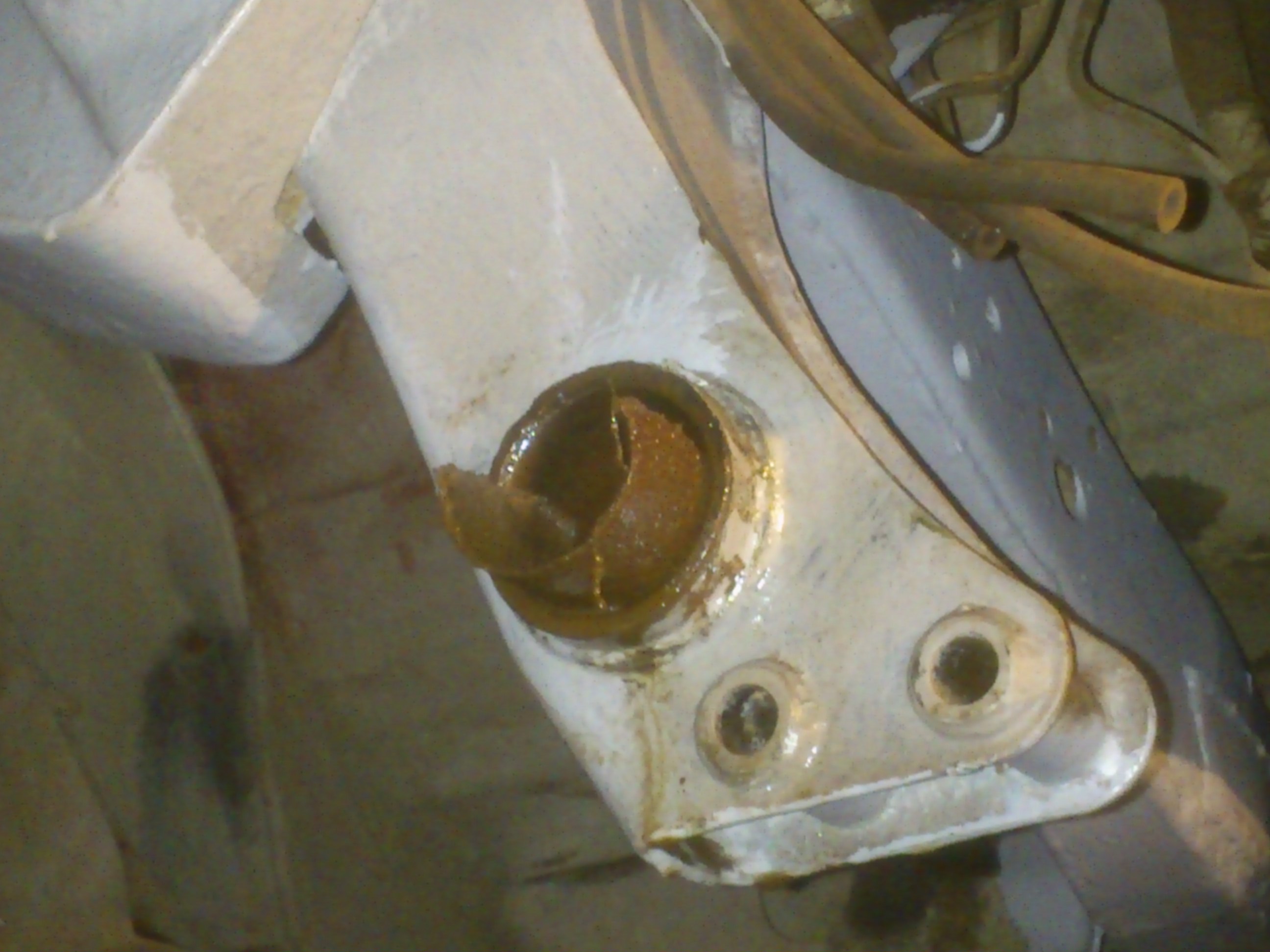

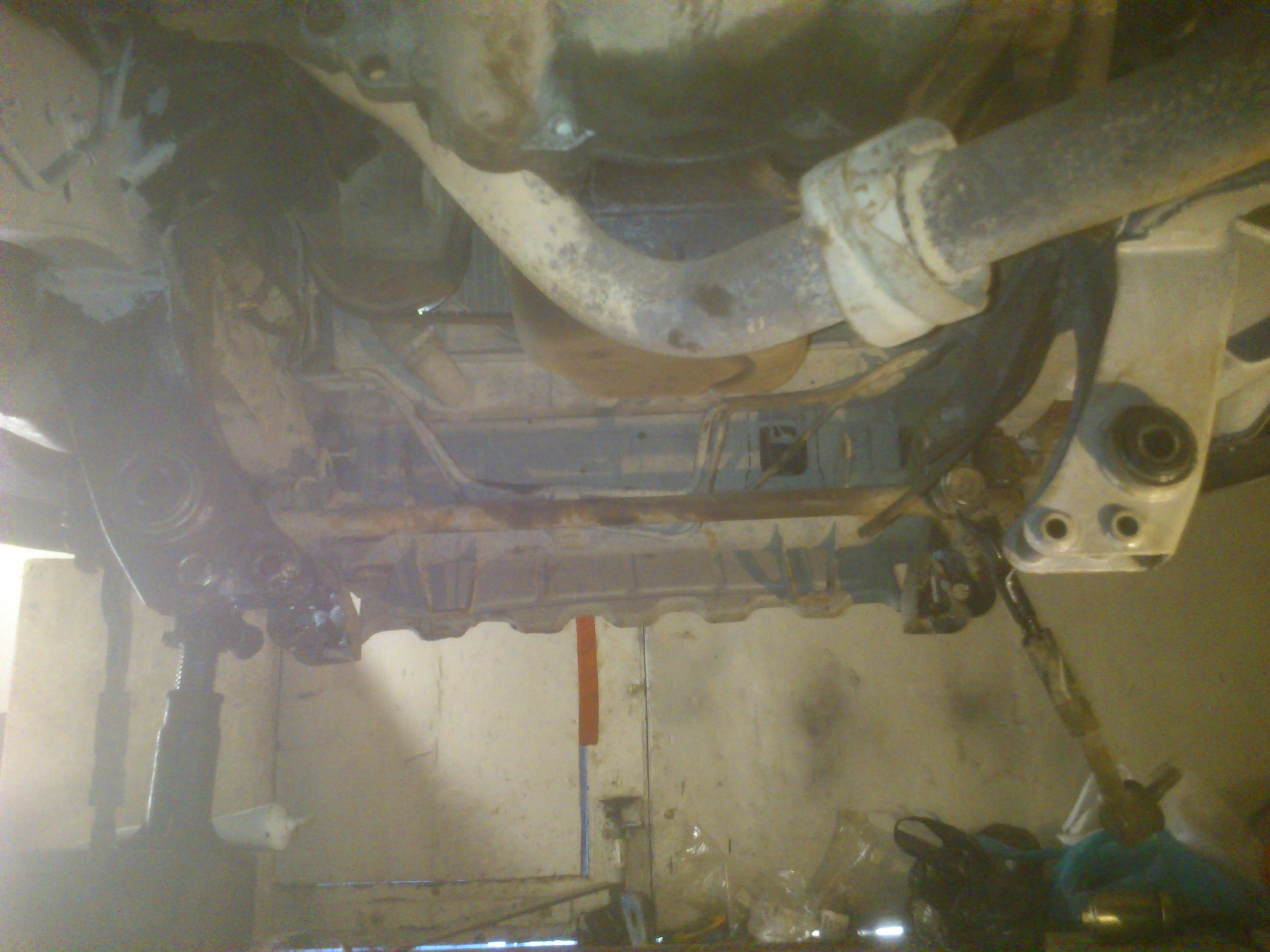

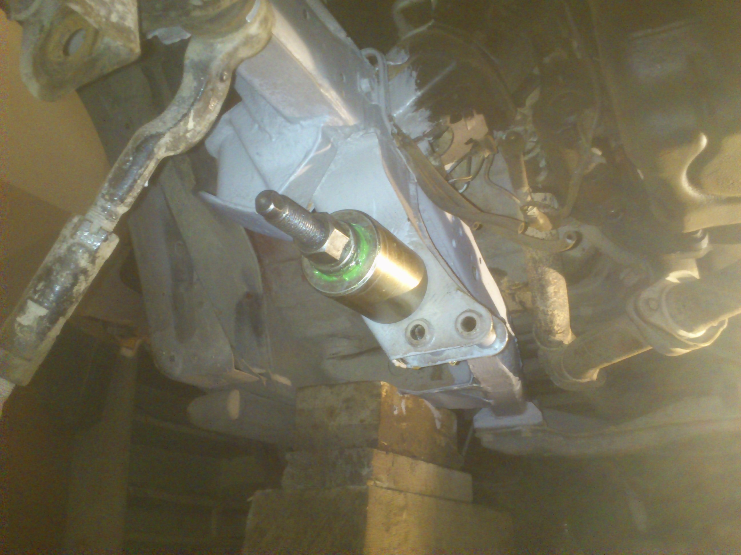

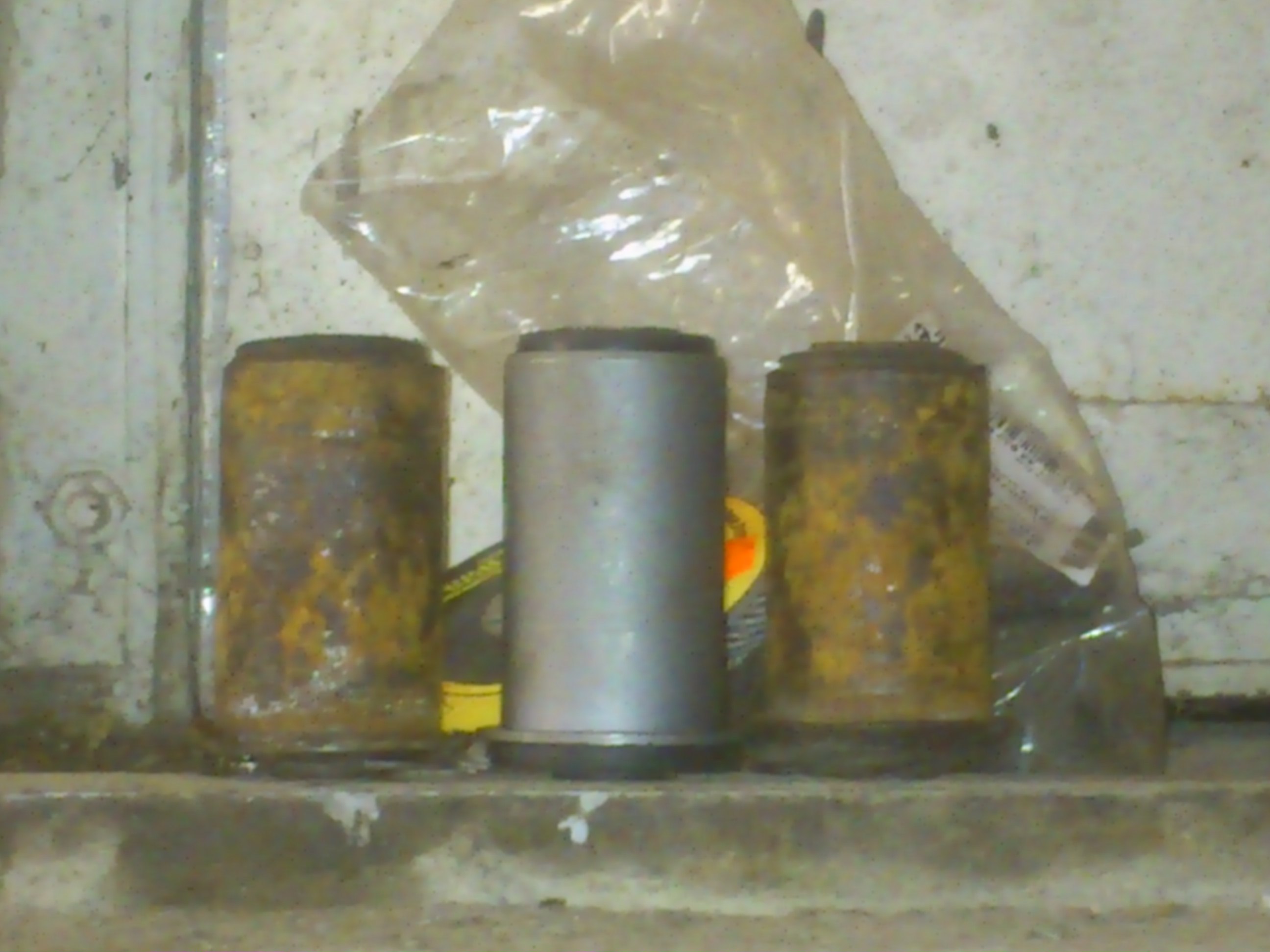

Решил выложить свой отчетик по замене сайлентблоков нижних рычагов ( те которые в раме). Может кому пригодится так сам искал инфы мало. Особенно замены так сказать на колене в гараже.
Итак был приобретен сьемник от газеле и немножко дороботан.Сточена у токоря одна шайба (та которая будет тянуть) на фото она лежит отдельно под размер сайлентблока. И прослабленная на 5 сотых чтоб в раме не застряла. В остальном сьемник как родной. Также был взят на прокат тракторный вороток,трещотка,и головка. Ну а дальше дело было так. В этоге все поменянно
. Хотя и писали что каленке это не возможно. Главное желание

sas788 Подскажи, что выпрессовывают этим съёмником газелевским?
Что в магазине спрашивать? Похоже на съёмник рессорных сайлент-блоков.
У меня сайлент-блоки в саду зимовать остались, дорогу ещё не открыли, а приспособу хочу заранее купить.

Re: Рычаги и сайлентблоки- замена....
Брал на рынке продован сказал что ресорные втулки. Ну верить торгошу сам понимаешь. У нас ценник 1500 рублей.SNK979 писал(а):sas788 Подскажи, что выпрессовывают этим съёмником газелевским?
Ну главное выдержал а вылазили сайленты туговато.
Паджеро 2 бензин 3,0 6G72 супер-селект. Подвеска Айромен + 2.5 дюйма. Рулевой демфер "Ранчо". Гудрич КМ 2. Лебедка Винч 12000. Шнорк. Экспедиционик. Хай-джек лопата. Рация LPD. И всякий разный полезный шмурдяк.

Помнится на газели рессорные втулки в виде сайлент-блоков сделаны.
И наружная обойма разрезана вдоль, в трёх местах.
Без оправки и такого съёмника, как у тебя, не поменяешь.
