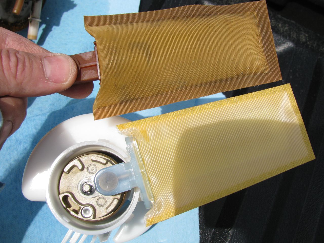

а еще на фоточке я увидел что фильтрик такой забавный на наносе стоит (как носок для мобильника). это тупо сетка и он легко чистится? или надо прикупить?

Re: Есть ли в бензосистеме фильтр
Да эта сеточка в комплекте с насосом в коробочке лежит и шайбочка-стопор там же

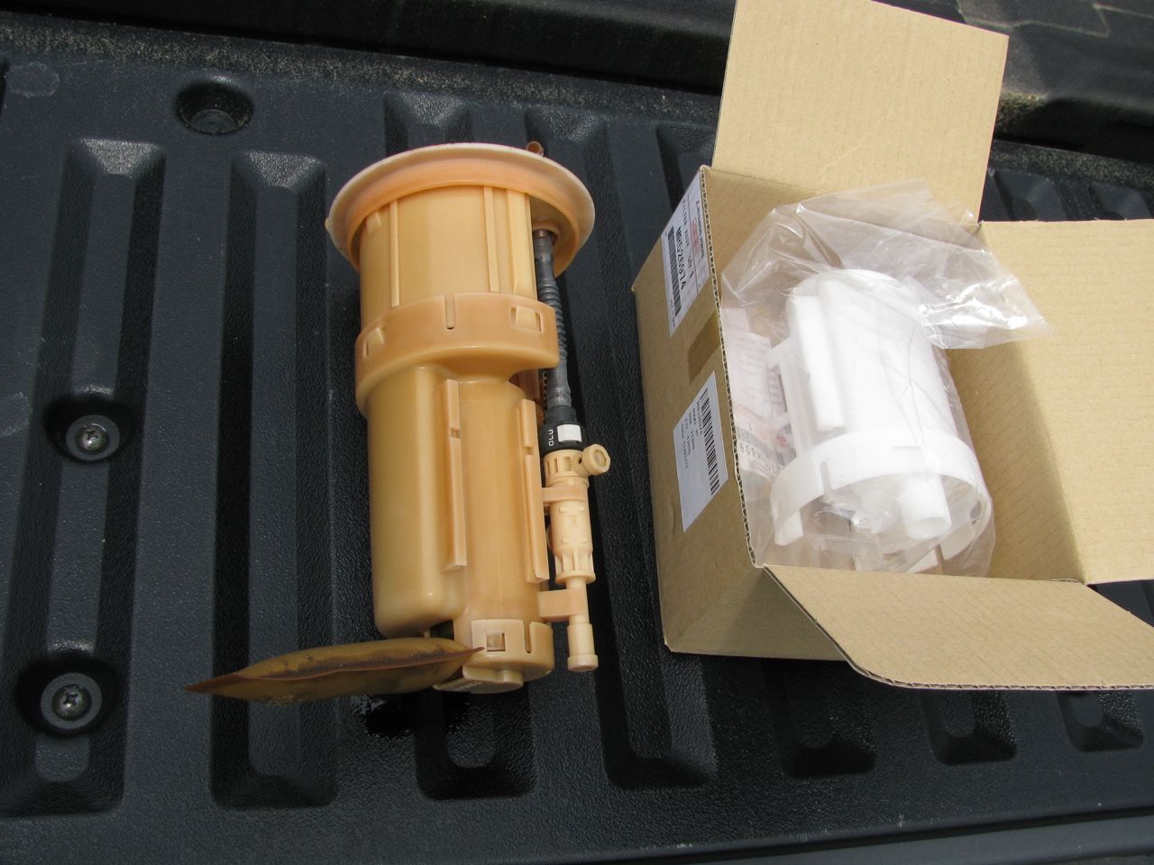

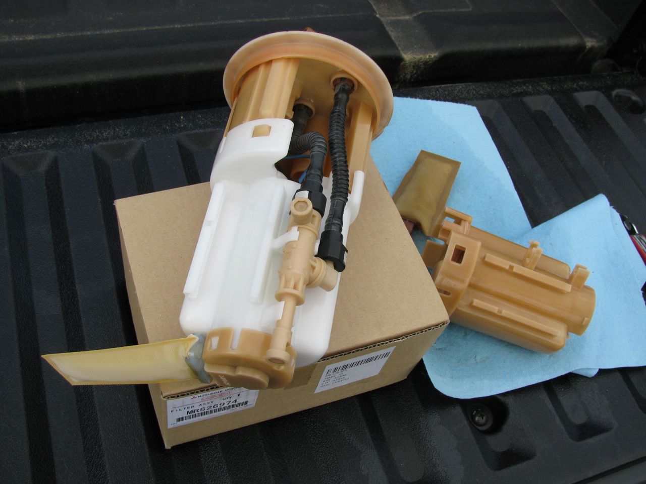

Родная сетка на насос MR204495, только цена выше тойтовской.samuel писал(а):Итак, взял оригинал MR526974
Снял обе крышки, грязи много, продул насосом, смазал 6 болтов, жду, чтоб не свернуть. у меня 5-ти дверка
Итак, вопросы:
1) надо ли затыкать шланги
2) криво там все, грязь в лбом случае попадет в бак
купил еще сеточку на фильтр, подошла тойотовская 23217-46090 стоит 180р

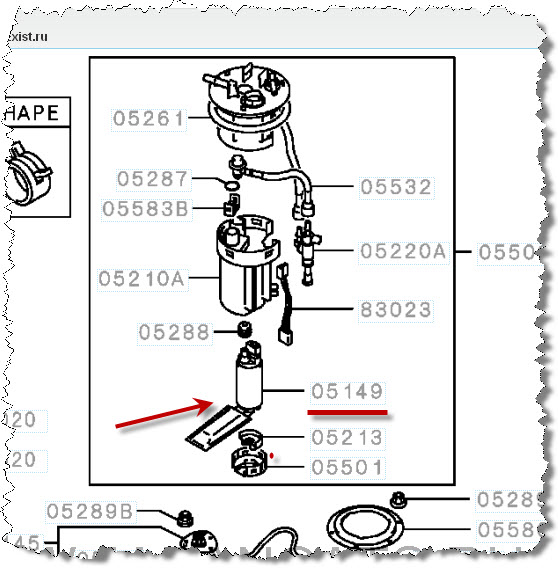

Да уж, дороговато )... Это точно та самая сеточка, а то на схеме отдельно она не указана, только в сборе с насосом (см. вложение).VS писал(а):Родная сетка на насос MR204495, только цена выше тойтовской.samuel писал(а):Итак, взял оригинал MR526974
Я сравнил купленную тоётовскую сеточку с той, которая была на насосе, и различий не увидел. Думаю, они делаются где-то в одном месте, просто значок "Mitsu Genuine Parts" немного повышает цену детальки ))
У меня тож отдельно сетка не выделена, но Экзист выдает неоригинал Airtex FS210 - Фильтр топливный - 725,38р
http://www.exist.ru/images/getimg.aspx? ... =117444666

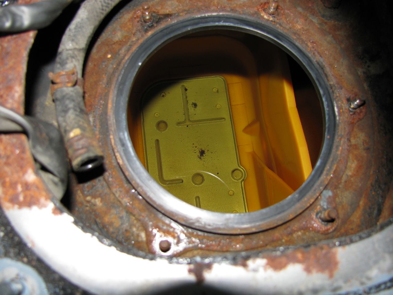

Хочу поменять фильтр, предварительно обрызгал там все ВД-шкой, открыл лючок под сиденьем, за ним еще один (ка написано выше) а вот вытащить его не получилось, залил все прямо поверх грязи полбалона ушло, собрал жду фильтр.
Вопрос такой как удалить грязь что бы она не упала в бак, можно ли дунуть из мойки, воздухом уже бесполезно т.к. все в ВД, и как всетаки вытащить второй лючок. грязи очень много, если сравнивать картинки из фотоотчета то там прямо стерильно как в операционной по сравнению с моими палипами
Бензобак закрыт герметично, поэтому туда ничего не попадёт. Другое дело, что все брызги полетят в салон, поэтому надо осторожно.Vasilii писал(а):...
Тоже поменял топливный фильтр. На дне бензобака было немного грязи.
аналогично поменял вчера
грязи в баке примерно столько же
p.s. фигассе сколько ржавчины
Кто нибудь ставил не оригинальный фильтр? или оригинал все таки брать?
Вопрос к тем, кто фильтр менял - была ли у вас установлена деталька #8?
лучше таки оригиналdrift king писал(а):Кто нибудь ставил не оригинальный фильтр? или оригинал все таки брать?
заменитель от nippon pieces не подошел, перезаказывал в экзисте
не-а, не былоalbertr писал(а):Вопрос к тем, кто фильтр менял - была ли у вас установлена деталька #8?
