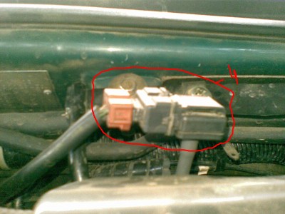

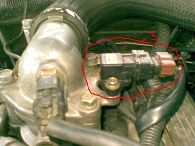

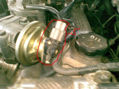

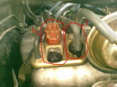

Sedoy вот фото
1- электромагнитный клапан.
2 - клапан управления просельной заслонкой.
3 - ?
4 - ?
5 - ?
Поясни как называются датчики?
Если я все правильно понял меня интересует номер 1 или я не прав?
И каково полное название электромагнитного клапана?
3 - ?
4 - ?
5 - ?
Pajero Sport 4D56 EFI 116 л.с.
2002 года
2002 года
Re: FAQ- Pajero Sport 4D56 EFI (116 л.с.) - часть вторая
ewgenij2
Из обведенного, (цифры нарисованы вручную)
5- датчик положения клапана рециркуляции ОГ (ЕГР)
4- клапан управления пневмоприводом перепуска ОГ (ЕГР)
3- датчик давления в системе привода лопаток
2- клапан управления пневмоприводом дроссельной заслонки
1- клапан управления подачей вакуума в пневмопривод системы изменения положения лопаток (тот, который тебе надо проверить)
Кстати, когда найдешь партикулярный номер клапана, если он неисправен, то запости его сюда
MPS 2,5t 4D56 116 л.с., БК- RIF 500, SEPAR 2000, Webasto TTC Russland- продан
Штатовский форум: задал вопрос — получил ответ.
Еврейский форум: задал вопрос - получил вопрос.
Русский форум: задал вопрос - и потом долго выслушиваешь, какой ты *удак
