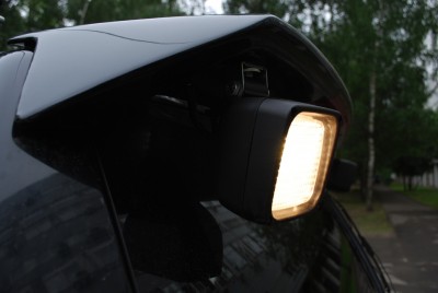

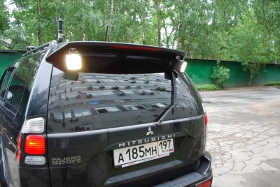

Доброго времени суток всем! :)
Свершилось, наконец... ::-D: воплощён "гламурный" вариант, т.к. экспидиционника на крыше и т.п. в ближайшее время не планируется, а задний рабочий свет жизненно необходим. Долго стоял выбор между LPR9 и LPR6, т.к. обе модели близки по габаритам, цене, характеристикам и не сильно портят дизайн Спорта.
http://wesemshop.ru/shop/faryi-wesem/ra ... 46000.html
http://wesemshop.ru/shop/faryi-wesem/ra ... /6lpr.html
По ряду причин, в т.ч. по габаритным размерам и простоте крепления были выбраны LPR9... :roll: Вот что получилось:
Изображение Изображение

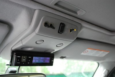

Проводка выполнена отдельной цепью со своим реле и предохранителем, клавиша снабжена индикацией включения. По понятным причинам управление обмоткой реле запитано через положение АСС замка зажигания. Кабель питания проложен в спойлер через штатную гофру эл. поводки пятой двери. Ввод кабеля в фару перенесён с нижней на заднюю стенку, во избежание засветки стекла пятой двери на нижнюю и боковую часть стекла фары нанесён праймер-грунт для вклейки стёкол. Как бы всё просто... :)

2Chumahod для доп.фар провода отдельно тянул? "Фонарик" к чему подключал?
МПС, 3.0, АКП, 2007, 32"BFG A/T+стропа ARB+Айрджек+Midland 220+лопата+рулевой демпфер Ранчо+2" Айронмен+навигация на CF-18+люстра (вперед 4*Hella long range+ сбоку 2 Hella close range)+еще многое хочется... (хронология сохранена...)
Chumahod
Сообщения: 13063
Откуда: МСК
Откуда: Москва, ЮВАО
Благодарил (а): 864 раза
Поблагодарили: 812 раз
Re: Задний доп свет. Куда ставим?
Сообщение Chumahod »
deniss13 писал(а):2Chumahod для доп.фар провода отдельно тянул? "Фонарик" к чему подключал?
Chumahod писал(а):...проводка выполнена отдельной цепью со своим реле и предохранителем...
"Фонарик" подключён к плафону багажника, но исходя из своих пожеланий на концевик двери не завязывал.

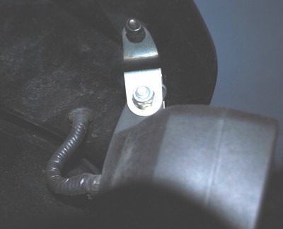

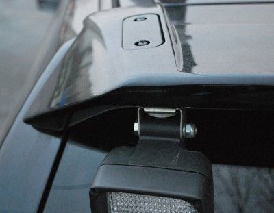

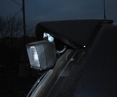

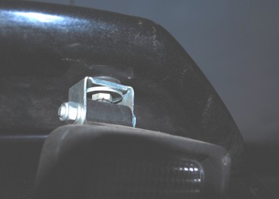

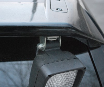

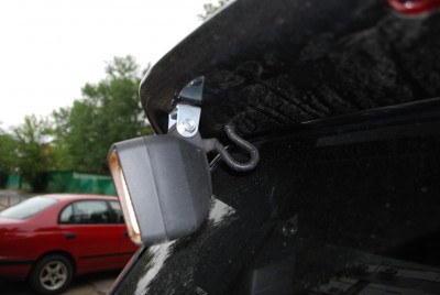

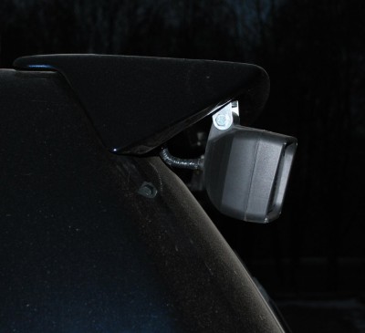

У меня вот так задний доп. свет получился, очень доволен :)) Фары - Wesem 5LKr 263.65, отражатель в них прекрасно переворачивается для правильной ориентации. Минус такой установки под спойлер - при открытой двери фары светят в небо, но зато их не оторвешь ветками и почти не пачкаются.
Изменения: Установил в них ксенон H3 4300K (белый 5000К вообще не видно на мокрой траве), немного торчит цоколь лампы - заделывается герметиком и гофрой. Блоки розжига - слим (самые тонкие), засунул с небольшой расточкой через открывающиеся сверху отверстия. Блоки "лежат" у самых краев спойлера - в "свисающих" частях.
На самом деле трудозатраты не стоят того - лучше бы оставил обычные лампы. Проще, дешевле, надежнее и включаются сразу.
Многие спрашивали, как устанавливал - размеры и прочее - померять не знаю как, все углы круглые. Добавил крупнее фоток, может понятнее будет :)
Включение из салона
Включение из салона
Видна пластиковая шайба между спойлером и кронштейном - фара поворачивается, но не царапает
Видно, что отверстие под провод большое - не проходили провода ксенона. Плотно намотана изолента под его диаметр и как пробкой дырка заткнута
Правый фонарь сбоку
Правый фонарь сбоку
Левый фонарь сбоку
Левый фонарь сбоку
Левый фонарь (вид сверху)
Правый фонарь (вид сверху)

тоже где то идут почтой подобные фары...вопросов тока два:
- как их прикручивали к спойлеру? т.е. гайка внутри спойлера?
- интересная идея с выключателями в панели где люк...я как то разбирал, в этом месте, где у тебя стоят выключатели у меня проходит железная пластина :*PARDON*: и места оооочень мало...
МПС 3.0 АКПП 2008 г. SS
Podzemshik
Сообщения: 7671
Двигатель:: 4D56, 1KD
Откуда: Permoníci
Благодарил (а): 126 раз
Поблагодарили: 417 раз
Сообщение Podzemshik »
Да, гайка внутри спойлера. Не стесняемся читать тему целиком, я это писал еще на второй странице!

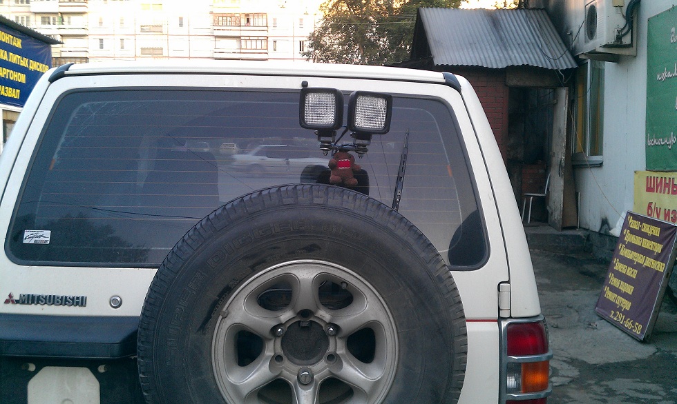

Для меня самым простым вариантом показалась стойка к креплению запаски и за денек на коленке сварил:
bubl
Сообщения: 3541
Зарегистрирован: 08 сен 2010, 12:04
Двигатель:: бензин
Мой автомобиль(и):: МПС 2007 . 3,0 АКПП
Поблагодарили: 23 раза
Сообщение bubl »
так же сделал, тока без стойки...так как запаску не вожу(не помещается)
