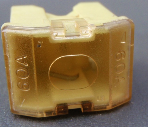

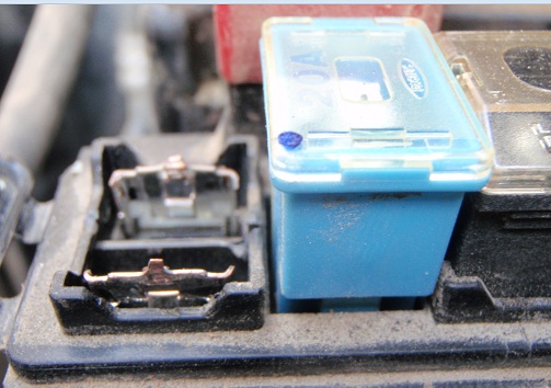

Сейчас сходил и вынул предохранитель АБС..., пытался вынуть предохранитель АБС, который на плюсовой клемме висит, еле вынул, только почему то ножки остались, а предохранитель в руке остался... Пассатижами пытался достать ножки, так и не смог...
Странно, абс не горит, т.к. ошибки я стер, решил снова снять ошибки, выдала кучу ошибок: 13, 15, 21, 21, 22, 24, 32 ПИПЕЦ!!!
МПС 2006 GLS 3,0 АКПП. Удалены: перед. и зад. стаб., абсорбер и задний катализатор. Бодик 5 см, аморт. Tokico E3560 и E2800,зад. пруж. Kayaba RD5962, 285/75R16 DunlopGrandtrek MT2, ComeUp 9 DV
- Barmalei
- Сообщения: 1444
- Зарегистрирован: 13 окт 2011, 18:55
- Мой автомобиль(и):: МПС 2006 GLS 3,0 АКПП V4A515DB
- Откуда: Вологодская область
- Откуда: 35 регион
- Благодарил (а): 166 раз
- Поблагодарили: 56 раз
Re: Датчик АБС можно безболезненно заменить на...
Фото предохранитель ABS
- Вложения
- Предохранитель 60А ABS.jpg (19.53 КБ) 2052 просмотра
- Предохранитель 60А ABS3.jpg (34.85 КБ) 2052 просмотра

Barmalei8202 писал(а):Фото предохранитель ABS
Так он там прикручен 2-мя гайками!!
- Barmalei
- Сообщения: 1444
- Откуда: 35 регион
xoxa1983 писал(а):Barmalei8202 писал(а):Фото предохранитель ABS
Снизу что ле?
