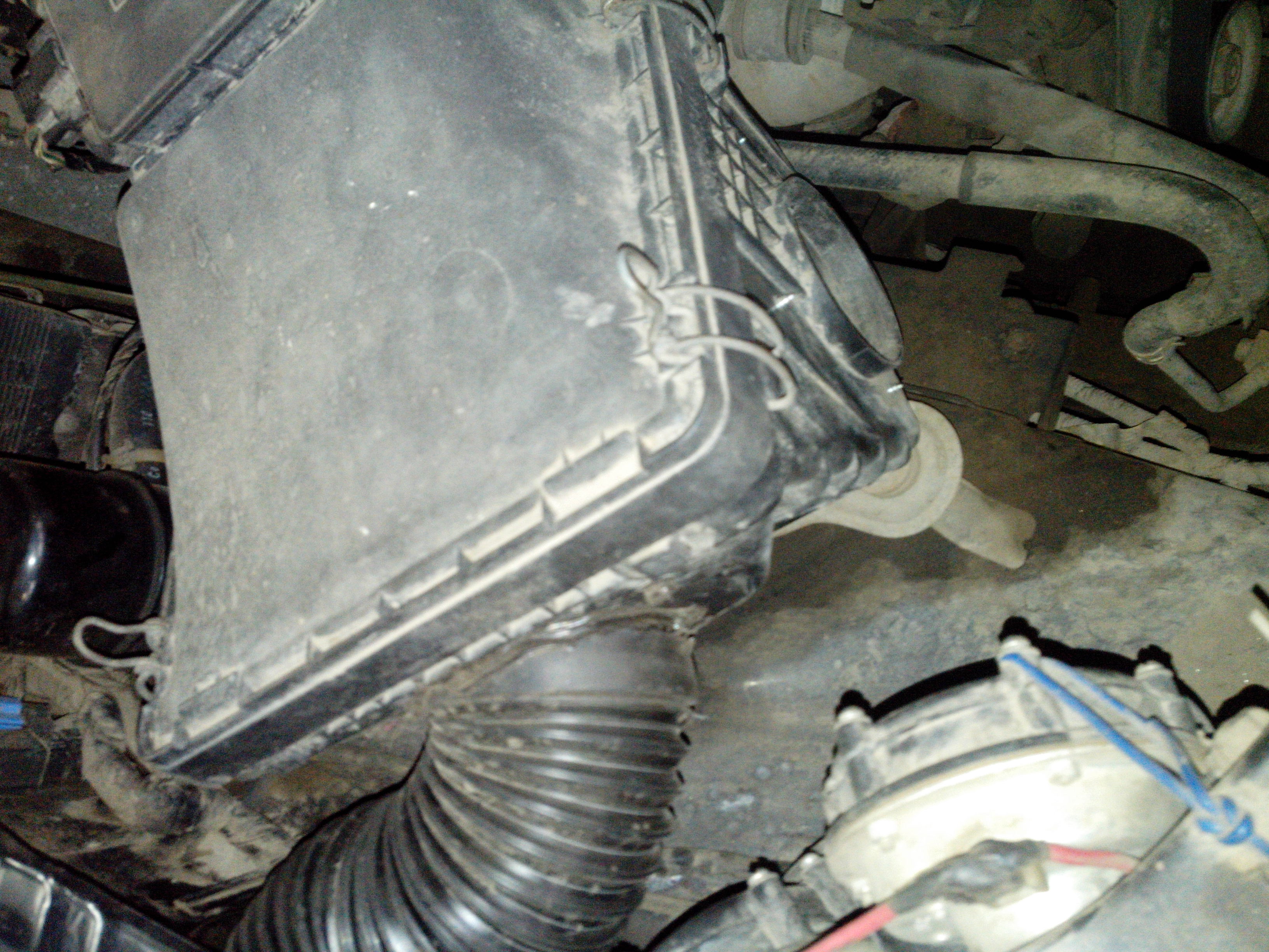

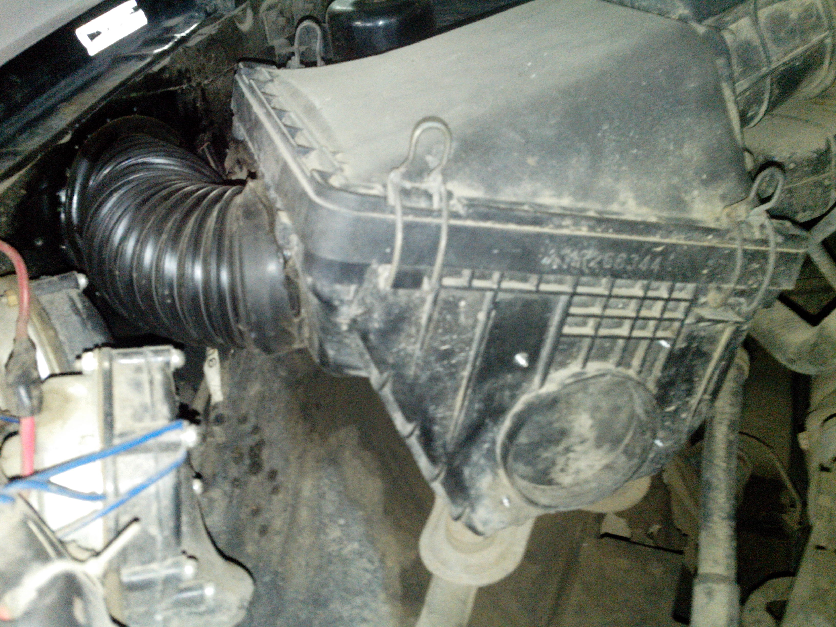

Доброго времени суток.У когонибудь есть фотка подключения к фильтру бензинки 6G72.Заранее спасибо.

Завтра сфоткаю. Получилось нормально. Увели чел дырку от пылесборника, а основную заглушил

Re: Поставил шноркель на Спорт. Отчёт.
Сообщение <Вавил> »
Так как то...
