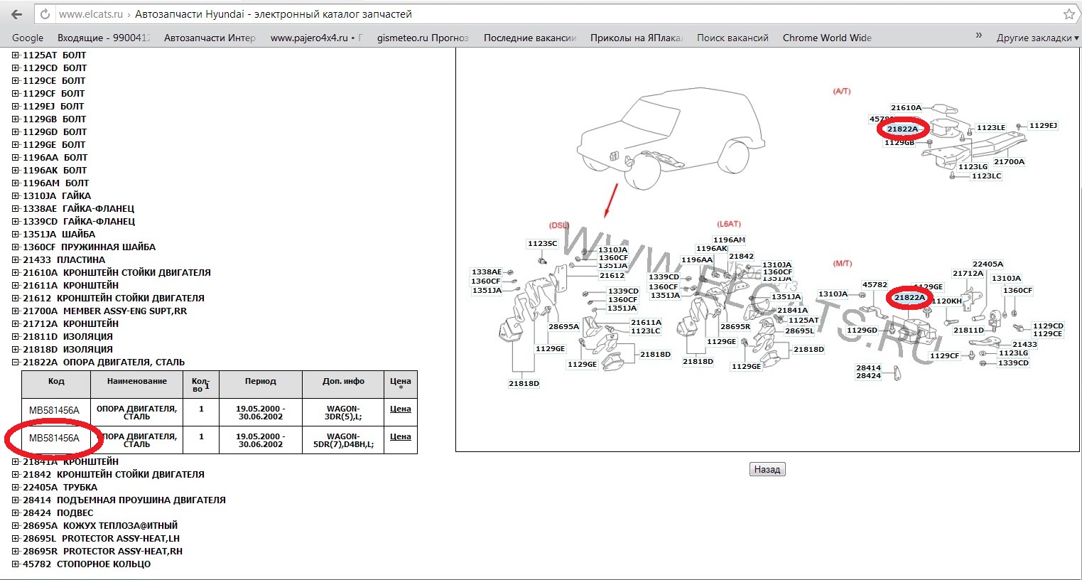

Нужна подушка коробки MR234958, подскажите какой аналог хундаевский есть?

Ivasilich, MR234958 - подушка двигателя (задняя)!!!Ivasilich писал(а):Нужна подушка коробки MR234958, подскажите какой аналог хундаевский есть?
Я бы заказал так:
Sport 2001 года, 4D56, МКПП.

она самая, брал в свое время, до сих пор ходит, только пришлось железную вставку 45782 подпиливать

Хундай-подушка заказана. Жду. А подпилить не проблема!
