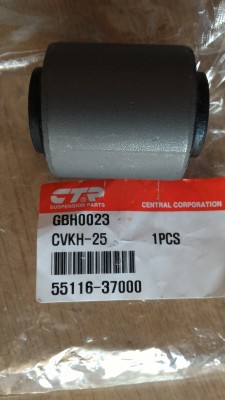

Сюда полиуретан мне не принципиален. Для Точка Опоры 3-06-983 есть оригинал Hyundai/Kia 55116-37000 "Сайлентблок рычага подвески" - его я приготовил, т.к. для Mobis Hyundai/Kia видимо изготовитель CTR. Уложился в 200 руб. Ключевые размеры точно соответствуют как на картинках выше.

Boyёк писал(а): есть Hyundai/Kia 55116-37000 "Сайлентблок рычага подвески" - его я приготовил, т.к. для Mobis Hyundai/Kia видимо изготовитель CTR. Уложился в 200 руб. Ключевые размеры точно соответствуют как на картинках выше.
Установил такие.
Родные отходили 147 ткм. Еще не развалились полностью, но снизу отрыв резины такой что щуп проваливается практически до центра. Верх резины был сильно деформирован, смят, уже пошли радиальные разрывы.
Перепрессовали на СТО за 200 руб/штука...усилие выпрессовки/запрессовки 5/3 т.
