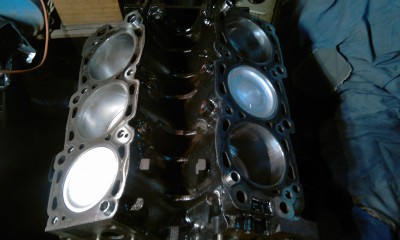

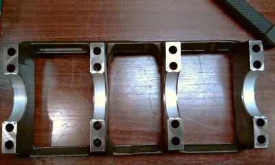

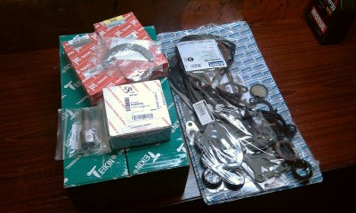

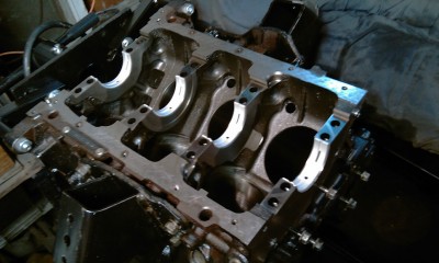

Вобщем, решил отписать о процессе, чего сделано на данный момент.
Сначала собрал головы, не фоткал, да и нечего там... Далее, к поршневой: закупил поршни, вкладыши, кольца, калибр.

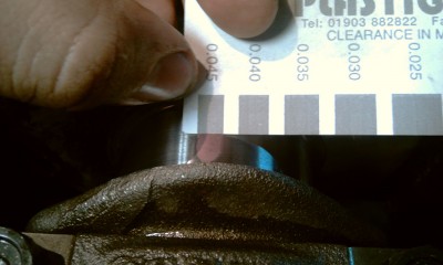

Начал ставить. Установил коренные.

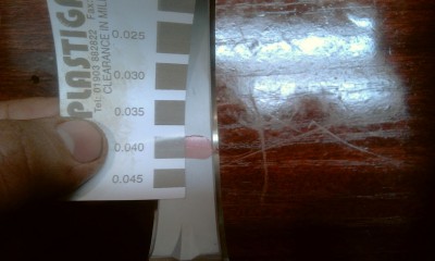

Замерил зазоры вкладышей пластиковым калибром. На всех шейках - 4 сотки (по мануалу, номинал - 0.02-0.04)

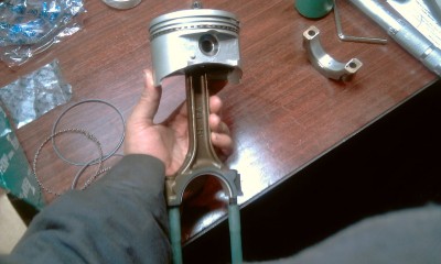

Собрал поршни, при установке так-же замерял зазоры вкладышей - на всех 0.045мм (по книге - от 0.02-0.05)
Такое вот безобразие...

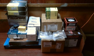

На днях пришло всё остальное на движок.
Отпи...драил моторный отсек и залил где надо антикором. За сегодня ещё промыл паука, впускной коллектор, форсунки, плиту навесного. Собрал лямбды и помпу. На форсах так-же заменил уплотнители и o-ring'и - каменные, еле снял, думал поломаю.
Осталась только маслоприёмная трубка, которая уже где-то рядом, вроде, и как только, - дело пойдёт дальше.

Что-то размеры у тебя все в верних допусках.

НДА писал(а):Что-то размеры у тебя все в верних допусках.
По книге, я в номинальных зазорах, везде, и меня это полностью устраивает, разве не должно? При нагреве не будет сильно жать вал, и давление масла при этом будет достаточным, соответственно, износ будет меньше. Не? Там-же есть и предельно допустимые - но они уже в десятках...

трехсотый молодец,отважный! сам взялся за переборку и все по фен шую, с промеркой всех зазоров.с новым маслонасосом давка будет хорошая и маслоголодания не будет.

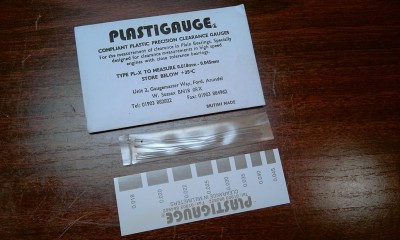

Трёхсотый, напиши марку или сфотай коробочку, в которой пластиковая полоска лежала для промера зазоров вкладышей.

НДА писал(а):Трёхсотый, напиши марку или сфотай коробочку, в которой пластиковая полоска лежала для промера зазоров вкладышей.

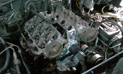

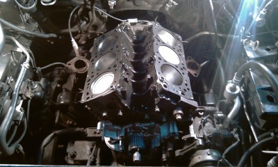

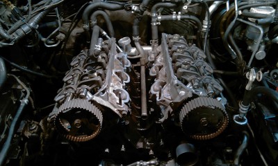

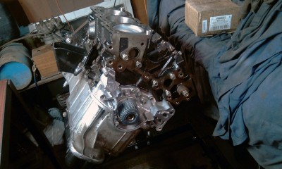

Ну что ж, по случаю, что фотик под рукой и мне не терпится им воспользоваться, продолжу свой "бложек".
Собрал поддоны, прилепил маслак. Будем засовывать на место...
Усадили блок в моторный отсек, прикрутил ГТ, купол, стартёр, кондей, кд...
Ну и далее, по списку: гловы, патрубки...
Кстати, вопрос. Надел новую шестерню ГРМ на коленвал - она, оказывается, взад-вперёд двигается очень свободно, так и должно быть? Старую стаскивал с вала зубилом с горелкой, т.к. внутри был какой-то герметик, сидела на мертво, поэтому как оно "нормально" должно быть не знаю - может так-же герметиком пульнуть внутрь?

трёхсотый писал(а):Вобщем, решил отписать о процессе, чего сделано на данный момент.
Трёхсотый, поясни по запчастям: прокладки брал ajusa, вкладыши тайхо - это я увидел. Там ещё шатуны и поршни? Какой фирмы? Ролики и термостат поменял для профилактики?
Болты постели менял? В голове что-то?

Konstantin.La писал(а):Трёхсотый, поясни по запчастям: прокладки брал ajusa, вкладыши тайхо - это я увидел. Там ещё шатуны и поршни? Какой фирмы? Ролики и термостат поменял для профилактики?
По запчатстям, шатуны оcтавил родные, поршни новые Teikin 43271 (6G74 SOHC двиг), копмлект. Ролики ГРМ все, ставил KOYO. Термостат вместе с помпой новые. Так-же заменил все болты ГБЦ - ставил "Reinz", болты БЦ оставил старые. Ну, в голове один гидрик ещё заменил...

А почему ты поршни взял 43271? Судя по каталогу, для монтеро спорт 2002-го года идут 43284.
