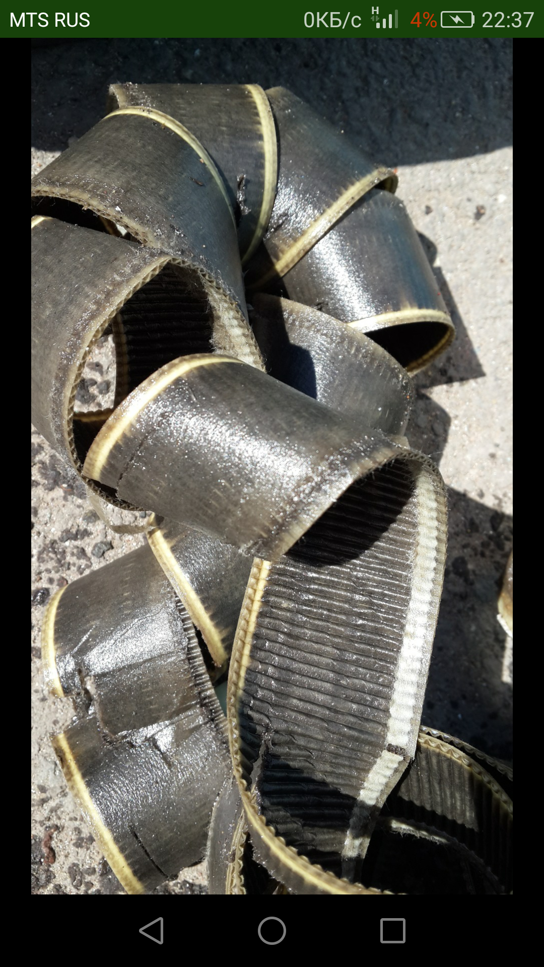

После прошивки, немного педаль подавили газа, немного виден был черный дым при перегазовке, в движении при резком ускорении в зеркало ничего не видно, дома пробовал ели видно. Может двигатель не прогрт был позже попробую на холодную.sem_tom писал(а):Коптит да. Эбу снимал в последний раз. Шили отдельно.cergi123 писал(а):Тебе тоже здесь эбу шили что каптит до сих порsem_tom писал(а):Ниткой с иголкой шили похоже тебе)

Если будет коптить то сразу заметешь))cergi123 писал(а): После прошивки, немного педаль подавили газа, немного виден был черный дым при перегазовке, в движении при резком ускорении в зеркало ничего не видно, дома пробовал ели видно. Может двигатель не прогрт был позже попробую на холодную.

ну шлейфа черного дыма нет значит всё нормальноsem_tom писал(а):Если будет коптить то сразу заметешь))cergi123 писал(а): После прошивки, немного педаль подавили газа, немного виден был черный дым при перегазовке, в движении при резком ускорении в зеркало ничего не видно, дома пробовал ели видно. Может двигатель не прогрт был позже попробую на холодную.

Да по расилу твоих фильтров удивляешься как это чудо техники ещё ездитsem_tom писал(а):Если будет коптить то сразу заметешь))cergi123 писал(а): После прошивки, немного педаль подавили газа, немного виден был черный дым при перегазовке, в движении при резком ускорении в зеркало ничего не видно, дома пробовал ели видно. Может двигатель не прогрт был позже попробую на холодную.

Это Казахстан!)) А вы еще жалуетесь в РФ на солярку))) Тут как нарвешься)) Может и за 6000 забить а может и за 10 быть чистым)
Сейчас нормальная солярка залита, дыма меньше, но он есть.
