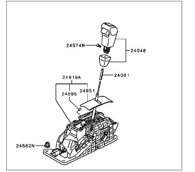

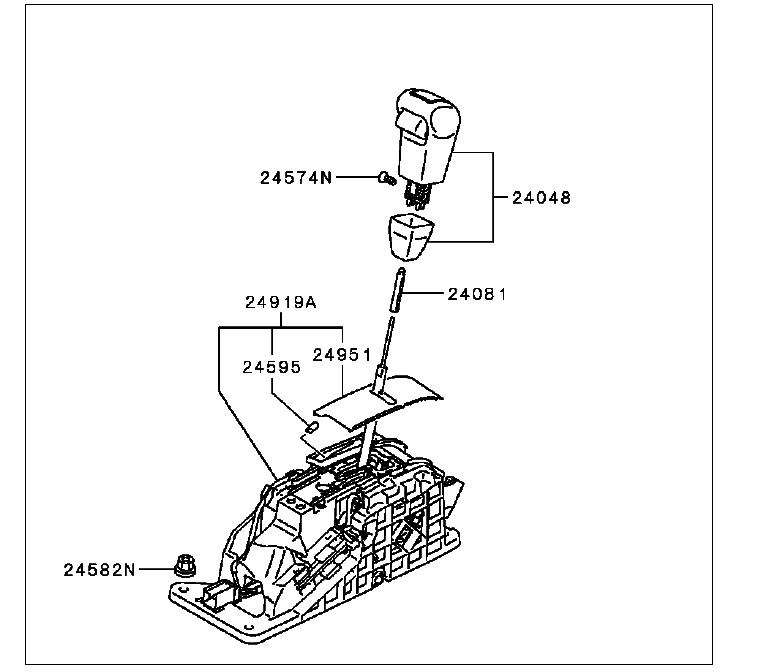

Всем привет!
А кто подскажет - как снять набалдашник рукоятки АКПП?
Надо снять обшивку тоннеля, а рукоятка АКПП не пролезает ...
Что-то я в некотором ступоре - понятно, что где-то что-то надо подцепить и отщелкнуть... но страшно сломать..

нижнюю часть отщелкивай аккуратно там болт

Panzer38 писал(а):Всем привет!
