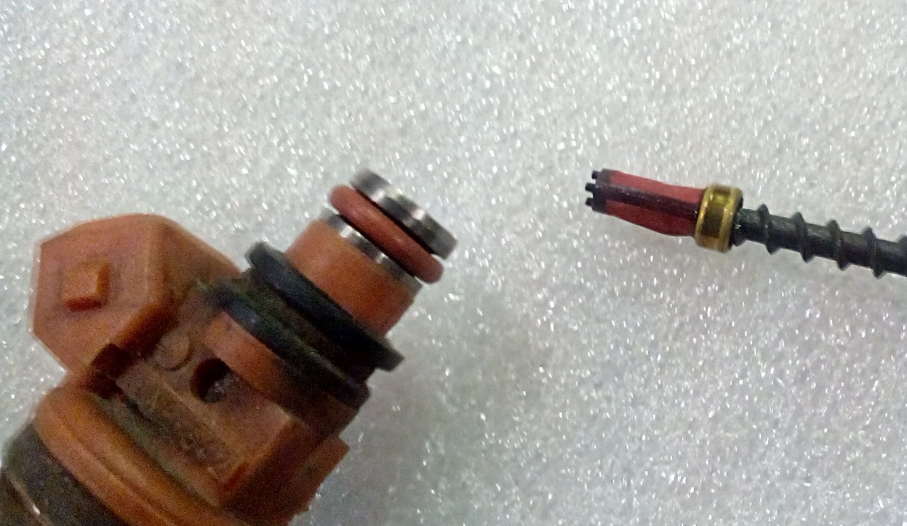

Тоже снял сеточки с инжекторов, держаться не очень туго, имеют приятный красноватый цвет с золотистой обоймой, Под лупой не рассматривал, но с виду чистые. Сетка очень мелкая. Есть фото - скину позже.
И ещё - ради эксперимента - подключил обратно лямбду (не родная) - жор усилился. Либо они не подходят для наших авто (не те характеристики), либо она тупо дохлая, либо ХЗ чё думать, а новая оригинальная лямбда очень не бюджетно стОит.

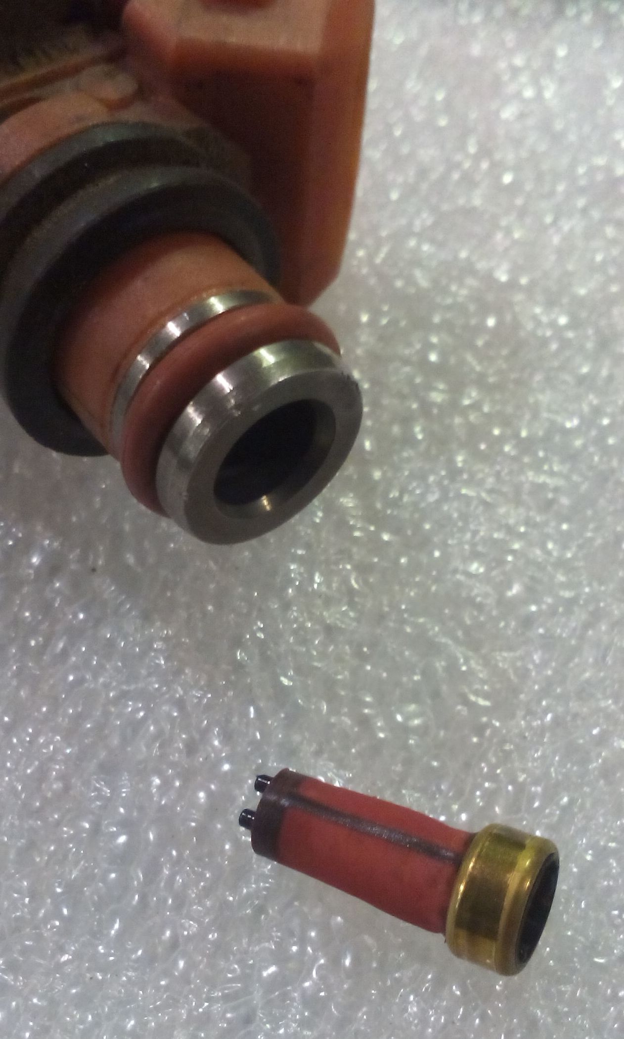

Re: ВОПРОС-ОТВЕТ
iRiver, может и дохлая, может и сдохла в процессе, т.к. я по неопытности перед установкой мог попутать провода, потом поменял, потом ездил с отключённой, потом опять воткнул - в любом случае - расход всегда был выше. Может сказываются трещины в выхлопном коллекторе, но вроде из них не сечёт.
Вот фото выложил сеток. Под лупой ещё не смотрел. Видал в местном автомаге подобные сеточки. Попробую купить.

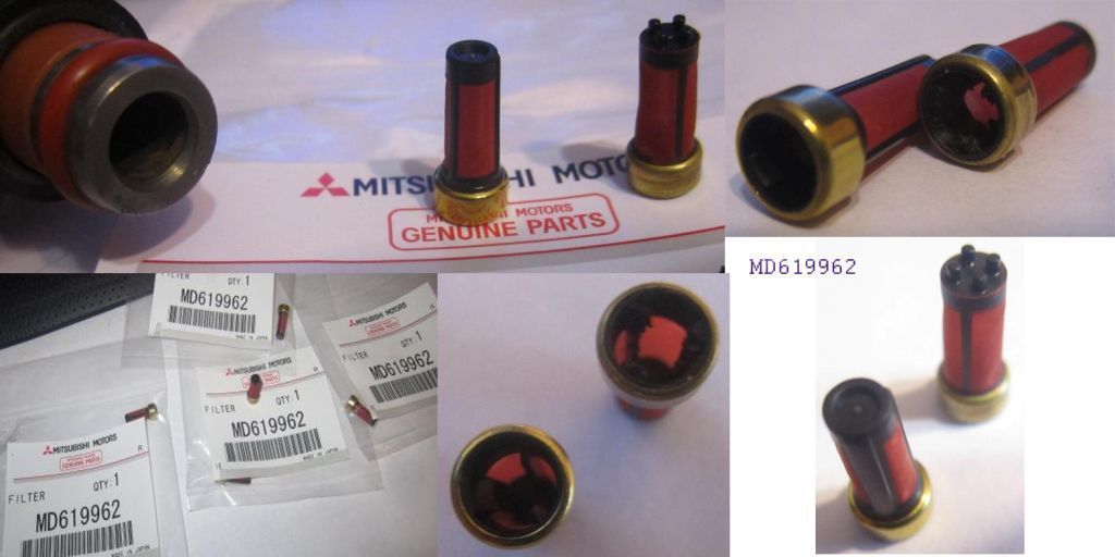

Ну вот, прикупил в местном автомаге сеточки. На удивление у них они оказались, причём оригинал.
Этот магазин меня не перестаёт удивлять, однажды у них оказалась внешняя граната на Джуниор, потом обводной ролик, теперь сеточки.
Ну вот и фото - номер для заказа - MD619962
Оказывается такие фильтры ставяться и на P2 и P3 и на IO, возможно ещё куда-то.

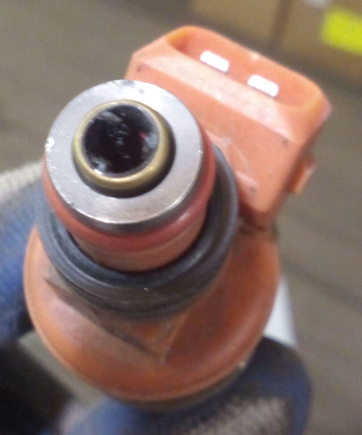

Re: ВОПРОС-ОТВЕТ
Походу на старых сделаны упоры,чтобы сетку до конца посадить и канал не перекрыть
И если китайцы которые их продают на всяких таобао и алибабах не врут,то ты взял
6х3х13.8,а надо было 6х3х14,(это 13мм + упоры высотой 1 мм,как на родных)
Новые при зазоре .2 мм опасно передавить.

Вот блин озадачил.. Сегодня проверю, чтоб ничто ничего не закрывало.
