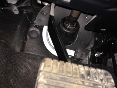

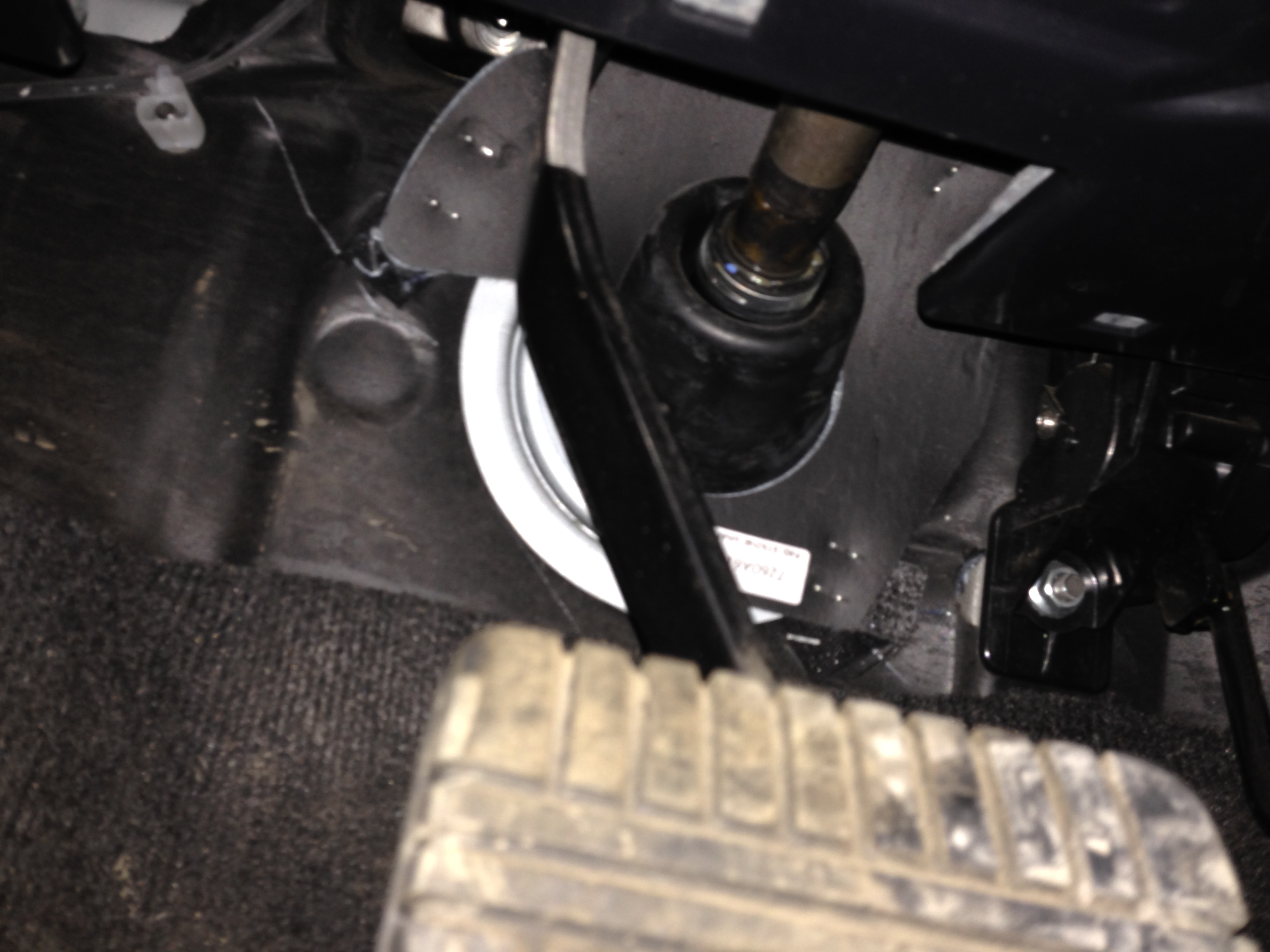

При опускании руля в самый низ появляется похрустывание при кручении, где то прямо за рулем, при чем в определенном месте, стоит немного поднять руль вверх пропадает, что это может быть, во вложении записал звук

Крестовина рулевого вала скорее всего.

sie82 писал(а):При опускании руля в самый низ появляется похрустывание при кручении, где то прямо за рулем, при чем в определенном месте, стоит немного поднять руль вверх пропадает, что это может быть, во вложении записал звук
Резинку на валу(в районе педалей) смажь литиевой смазкой :)
ПС
Это не похрустывание а скорее попёрдывание :)
ПС
Если про эту резинку то там все в смазке, причем очень хорошо все смазано, я так понял звук прямо в корпусе куда входят переключатели поворотов.
sn1
Сообщения: 7637
Двигатель:: 4D56+
Откуда: Византийская Империя
Благодарил (а): 309 раз
Поблагодарили: 673 раза
Re: Помогите информацией новичку! "вопрос-ответ"
Сообщение sn1 »
sie82 писал(а): Если про эту резинку то там все в смазке, причем очень хорошо все смазано, я так понял звук прямо в корпусе куда входят переключатели поворотов.
Ну если не эта, то ищи другую "пердящую" резинку. Это не хруст.
Пусть кто нить покрутит, а ты послушай. И ту, которая "вся в смазке" тоже послушай.

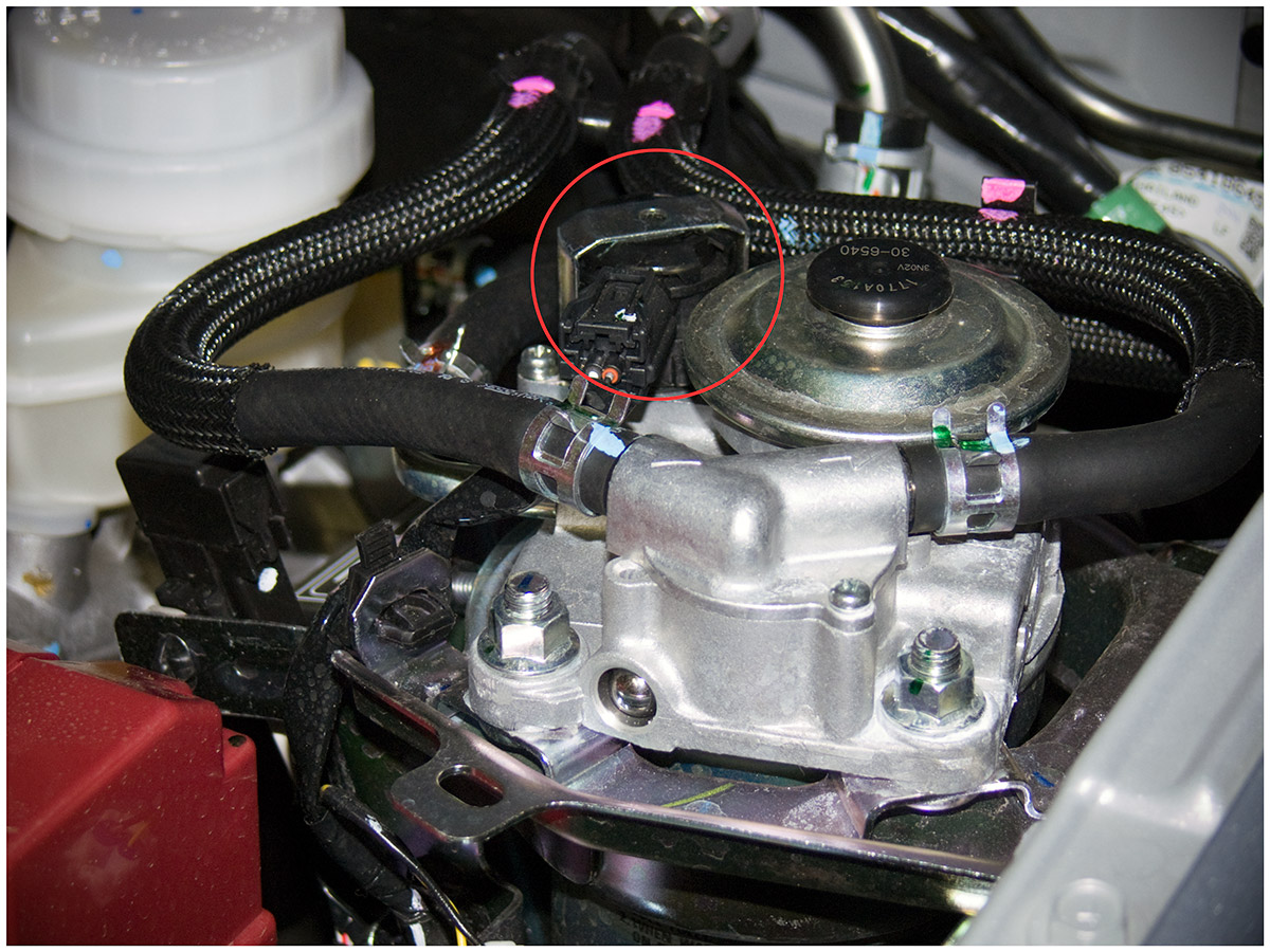

MPS-05 писал(а):
Aids42 писал(а):
MPS-05 писал(а):Еще вопрос, сотоварищи!
Увидел здесь, что кто то ставил бандажный подогреватель на топливный фильтр.
у меня вообще сложилось стойкое впечатление что у нас уже стоит штатный подогреватель в фильтре http://pajero4x4.ru/bbs/phpBB2/viewtopi ... 08&t=63207? не?
Наверно, вот это имеется в виду?
Лично я не знаю: что это за фишка.
Это фишка того датчика что вызывает моргание спирали. Датчик разряжения.
Насоса подкачивающего нет.
Обогрев обраткой, тоесть чтоб что то отогреть, нужно сначала нагреть двигатель. :)

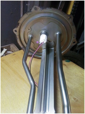

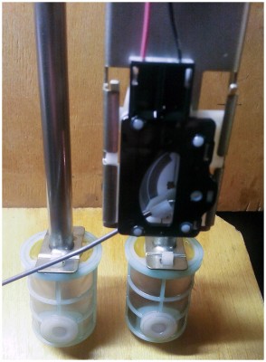

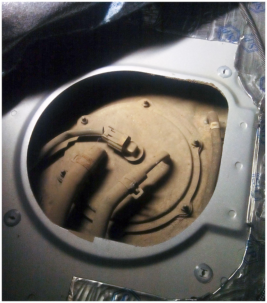

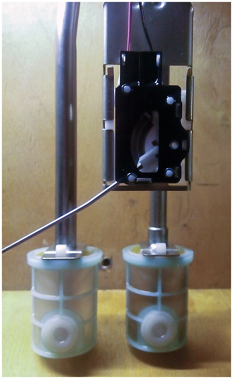

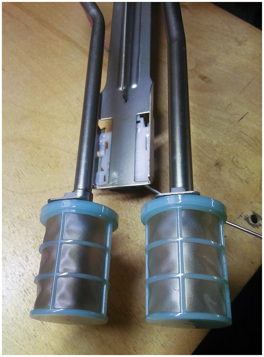

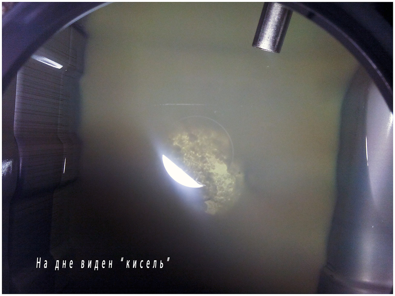

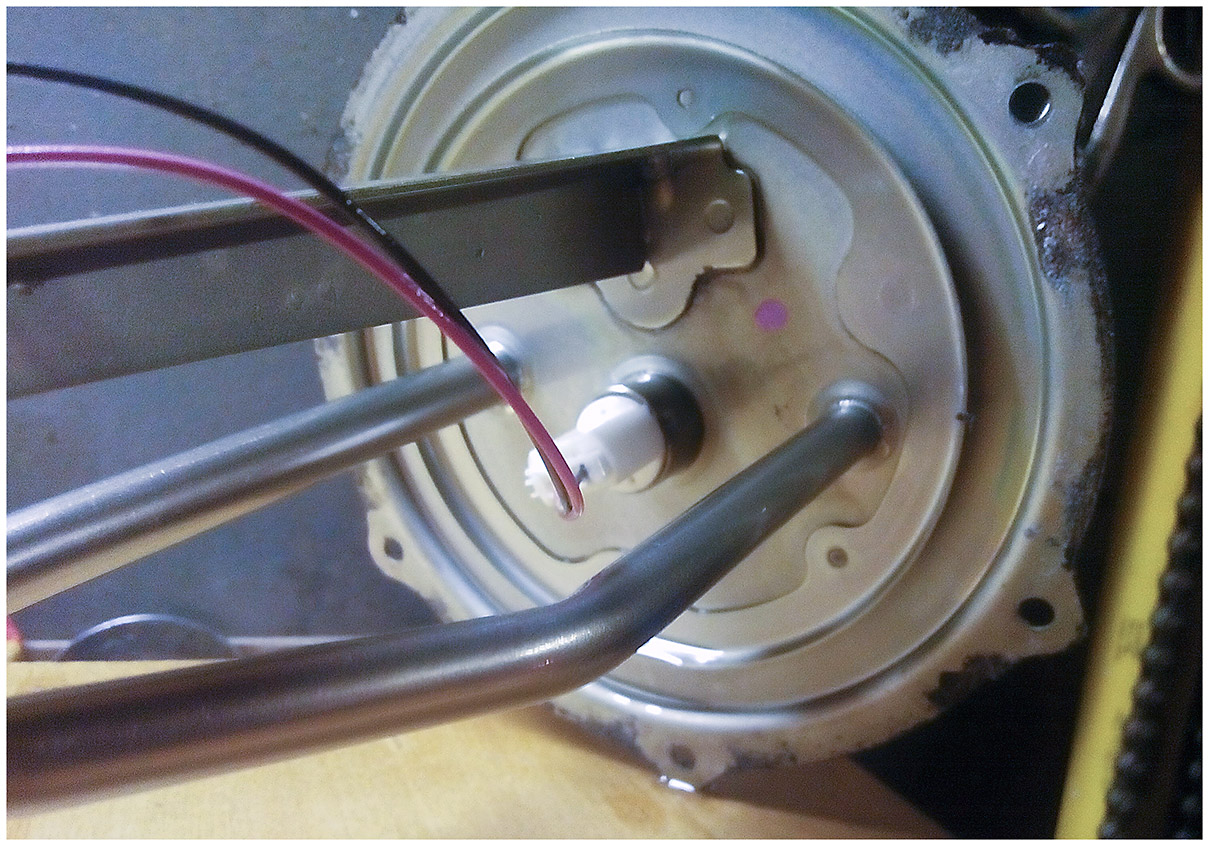

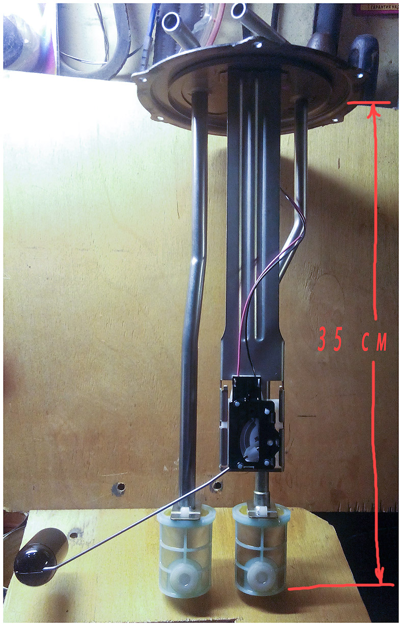

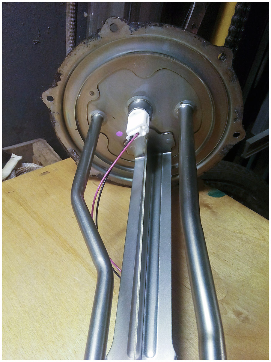

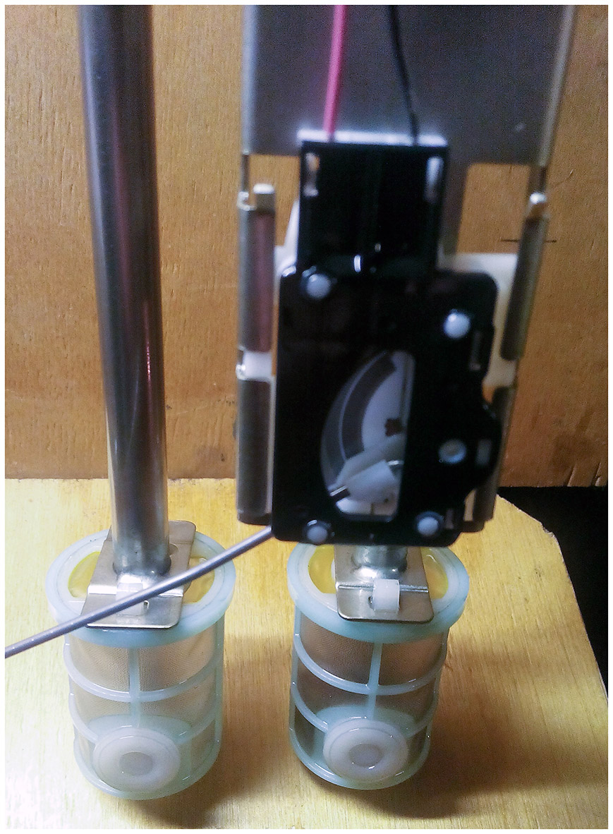

Сегодня продолжал копать проблему мигания спиральки в морозы.
Цель: вмонтировать подогреватель в бак.
Снял заднее левое сидение, открутил крышку в полу. Достал топливо заборник.
Посмотрел внутрь! :) Увидел на дне белый "кисель".
Вот теперь думаю, что спиралька мигает не по причине топливного фильтра, а по причине забивания сеточек топливозабора "киселем".
Подогрев бы был там весьма кстати.
Но как его поставить .... вновь - вопрос.
Намеревался Номакон ставить, но получается, что надо сетку убирать или рядом как то крепить. Но если второй вариант, то получается, что греть будет с одно стороны.
Незадача, ёпрст!
(может кому пригодится фотоинформация)
П.С. Кто скажет: по какой трубке идет забор топлива (не обратка :) )?
Два варианта :) :
1. Трубка (10 мм диаметр), к которой как бы поплавок подходит.
2. Трубка (12 мм), к которой поплавок не подходит.
Берегите здоровье!
Сообщения: 57511
Поблагодарили: 4808 раз
Обратка 10мм, естественно забор 12мм.
Обогрев заборника Номакон, подразумивает удаление сетки. И сам ставится прямо на трубку. Номакон вроде как сам щелевой фильтр

Насадка топливозаборника подогреваемая НТП-101.
А фото сделаю. Надо только купить еще.
