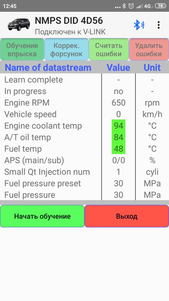

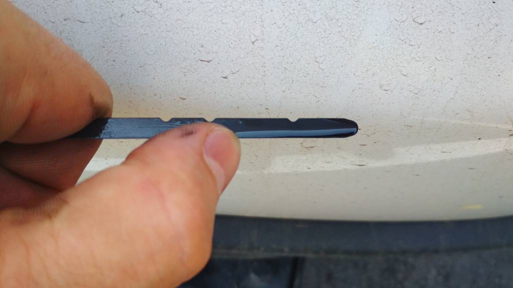

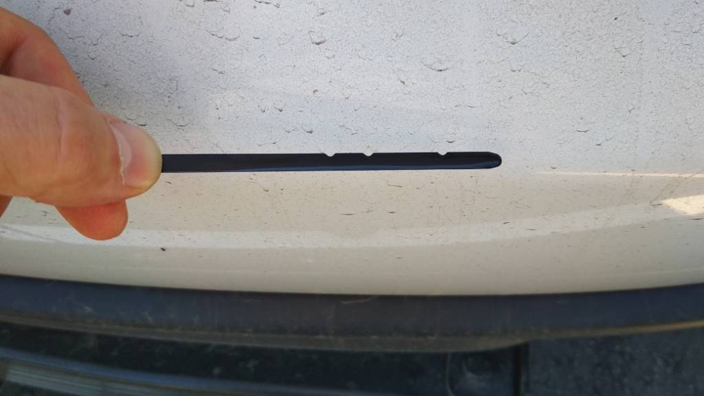

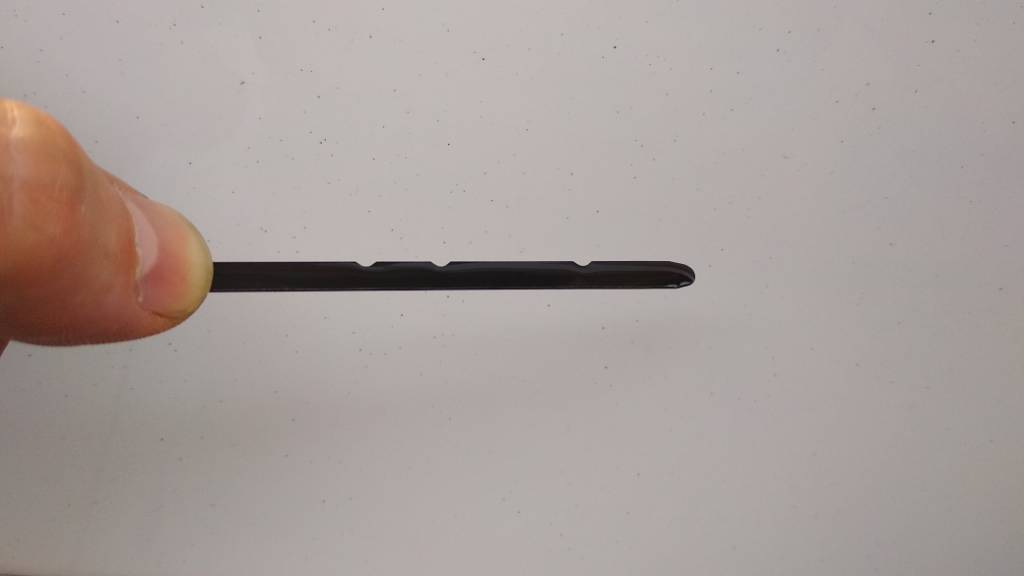

И так произвел три замера! Первый на не заведённом, 2 й после старта и третий после 80 градусов. Что скажете?
Вложение Screenshot_2019-08-31-12-45-09-766_ru.spasibo.bluetoothchat.jpg больше недоступно
Отправлено с моего Redmi 4X через Tapatalk

Фото получились в обратной последовательности снизу вверх

kav946 писал(а):Фото получились в обратной последовательности снизу вверх
Явно перелив.
Отправлено с моего MI 6 через Tapatalk

cergi123 писал(а): 31 авг 2019, 13:25
Явно перелив.
Да именно перелив.
