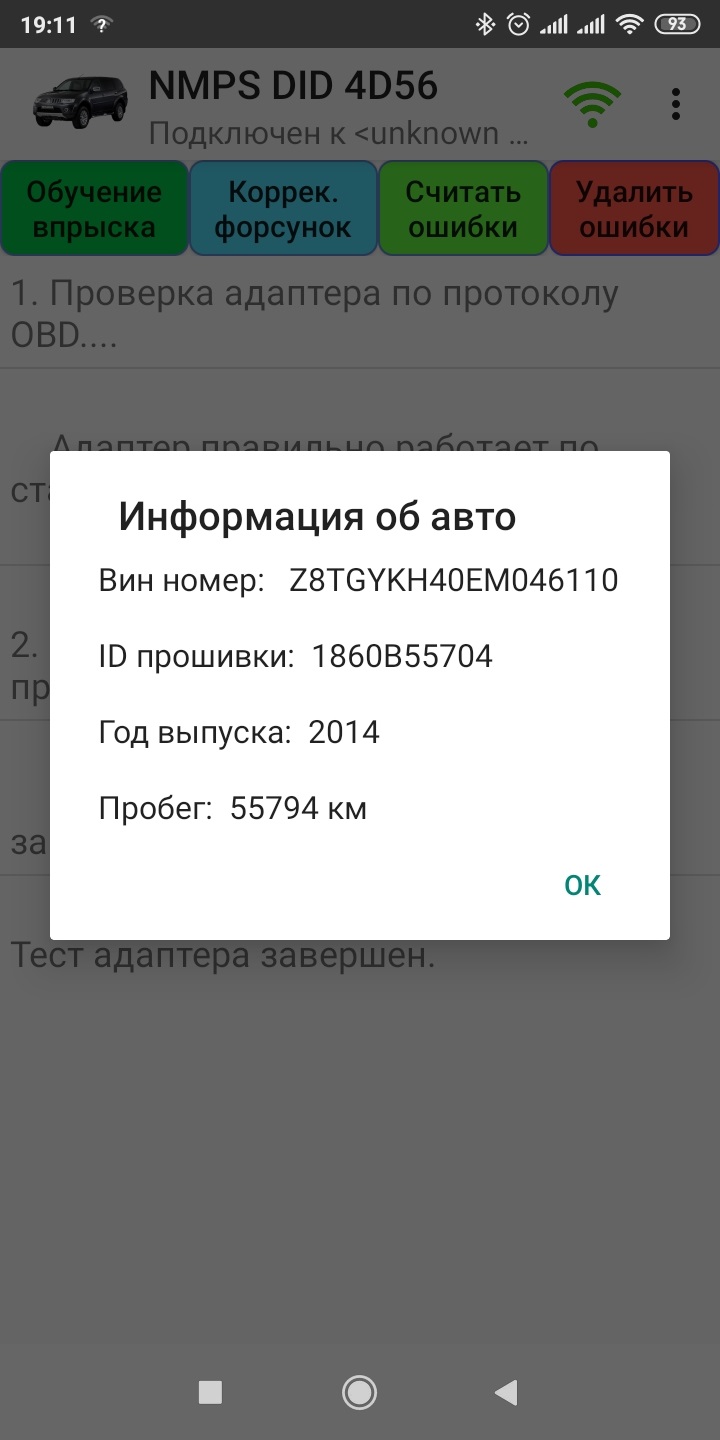

cintakc, здравствуйте.
Попробовал сегодня NMPS Diag - получил следующую картинку.
Собственно, вопросов 2:
1. Почему год выпуска 2014, если по всем документам 2015?
2. Пробег по приборке давно перевалил за 56 тКм. Почему отображает 55?

в программе год выпуска берется из вин номера(10 символ) иногда отличается, скорее всего 14 год - год начала выпуска модификации
в эбу двигателя свой счетчик пробега

cintakc писал(а): в эбу двигателя свой счетчик пробега
да, я это знаю. если бы он был больше - это понятно, скрутили с приборки. но, на таком пробеге и с такими расхождениями - бессмысленно. почему он меньше? ЭБУ как-то по другому считает?
извините за назойливость, я просто пытаюсь понять свою машину )

это вопрос к разработчикам ПО авто, почему по разному считает

belinex писал(а): cintakc, здравствуйте.
Пробег разный из за разброса счётчиков.
А вот с годом косяк, так как она 15-го выпуска и модельного.

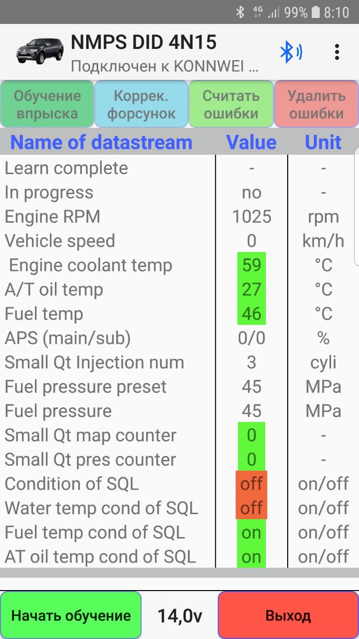

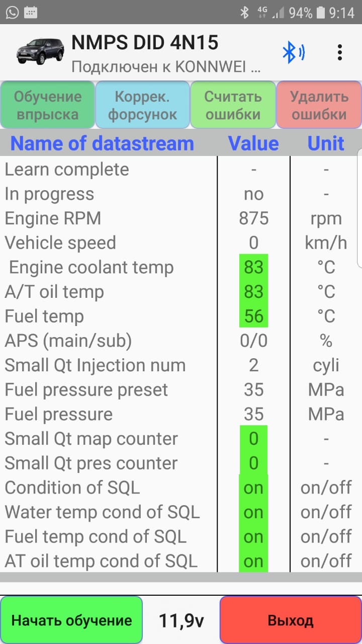

вышла новая версия NMPS Diag v1.0.27
на вкладку обучения малому впрыску для двигателя 4N15 добавлено 4 условия для начала и успешного проведения обучения,
если они выполнены, в программе будут подсвечены зеленым цветом, если не выполнены красным
- Start Condition of Small Quantity Learning
- Water temperature Start condition of Small Quantity Learning
- Fuel temperature start condition of Small Quantity Learning
- AT Oil temperature Start condition of Small Quantity Learning
для 4D56 эти условия не проверяются и будут скрыты
