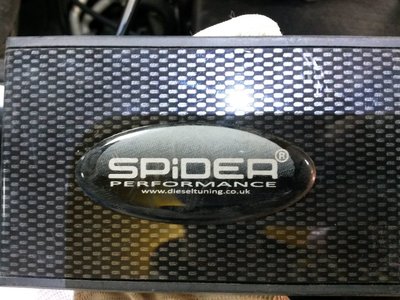

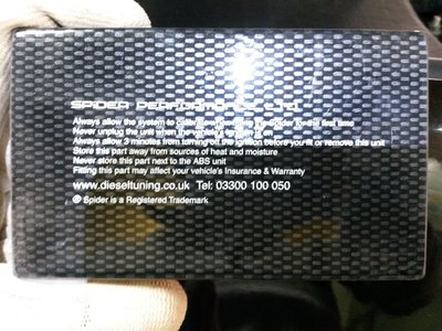

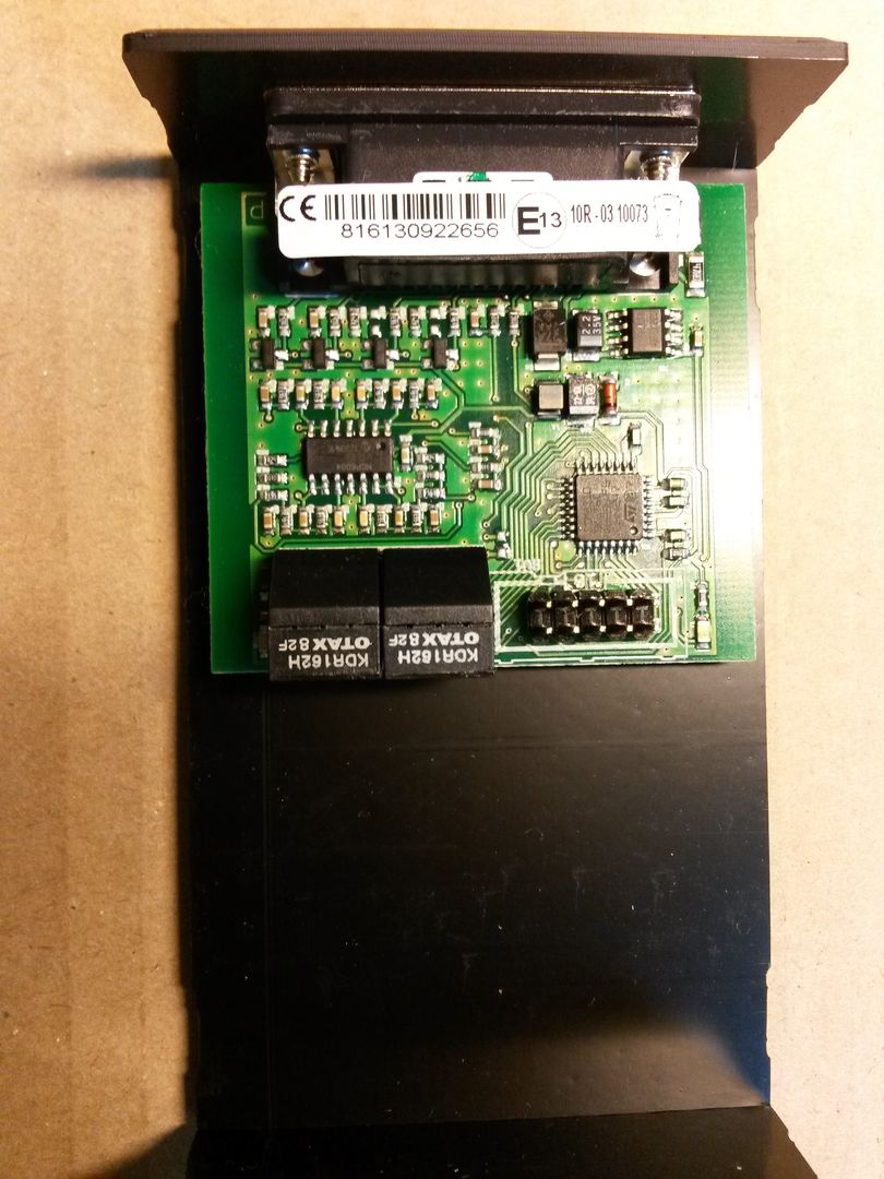

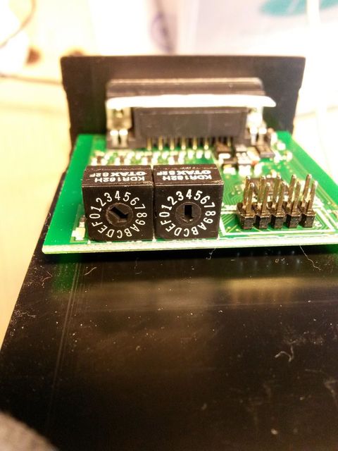

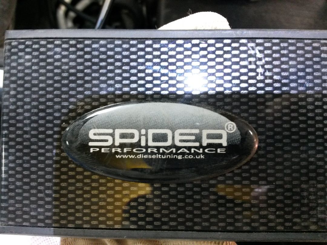

plar писал(а):Ребят, прошивался тут кто-нибудь? Не сочтите за рекламу http://www.morendi.ru/chiptuning/works/
Как может заниматься прошивками компания, которая предлагает усилители педали газа. http://www.morendi.ru/chiptuning/sprint-booster/
Стоимость установки Sprint Booster на любой автомобиль 13 000 руб
При установке Sprint Booster совместно с чип-тюнингом автомобиля стоимость составляет 11 000 руб
Обращались владельцы "карбонового чиптюнинга" за 35000р http://www.morendi.ru/chiptuning/spider/
В полупустом корпусе оказалась плата от самого просто рэйсчипа.
Обвёртка красивая, карбоновая. ::-D:
