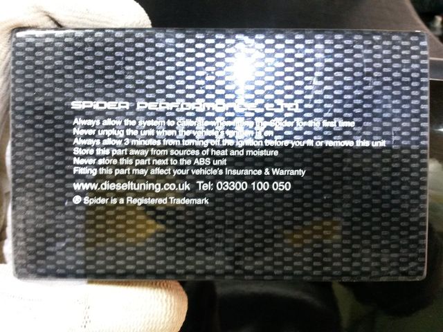

Обращались владельцы "карбонового чиптюнинга" за 35000р http://www.morendi.ru/chiptuning/spider/
В полупустом корпусе оказалась плата от самого просто рэйсчипа.
Обвёртка красивая, карбоновая. ::-D:
