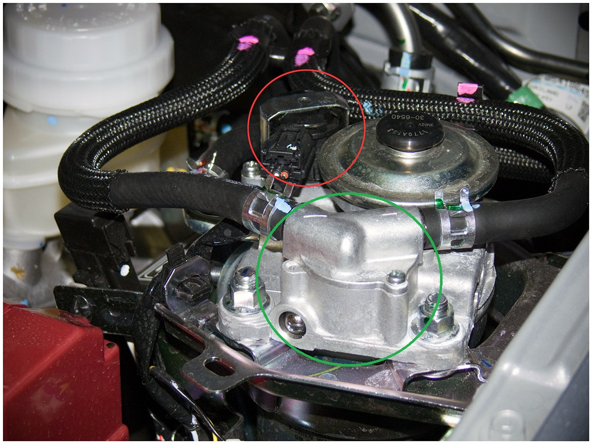

Так что? На нмпс нет подогрева фильтра?

SNOOPER писал(а):Обогрев обраткой, тоесть чтоб что то отогреть, нужно сначала нагреть двигатель. :)

В зелёном кружке тот самый "подогрев" и есть :)

Тут еще вот какие мысли у меня, исходя из наблюдений и общений с другими дизелистами.
1. По поводу бандажа на топ. фильтр - сомневаюсь в целесообразности.
Дело в том, что фильтр остается слегка, но все-таки теплым даже при езде при -20 гр. (сам проверял). Значит солярка в нем теплая, т.е. без парафина.
2. Судя по всему парафиновый кисель образуется в баке (см. фото выше). Этот кисель и забивает сетку топливозабора.
Можно ставить подогрев типа Номакон НТП-101. Должно, наверно, помочь. Здесь - не знаю.
