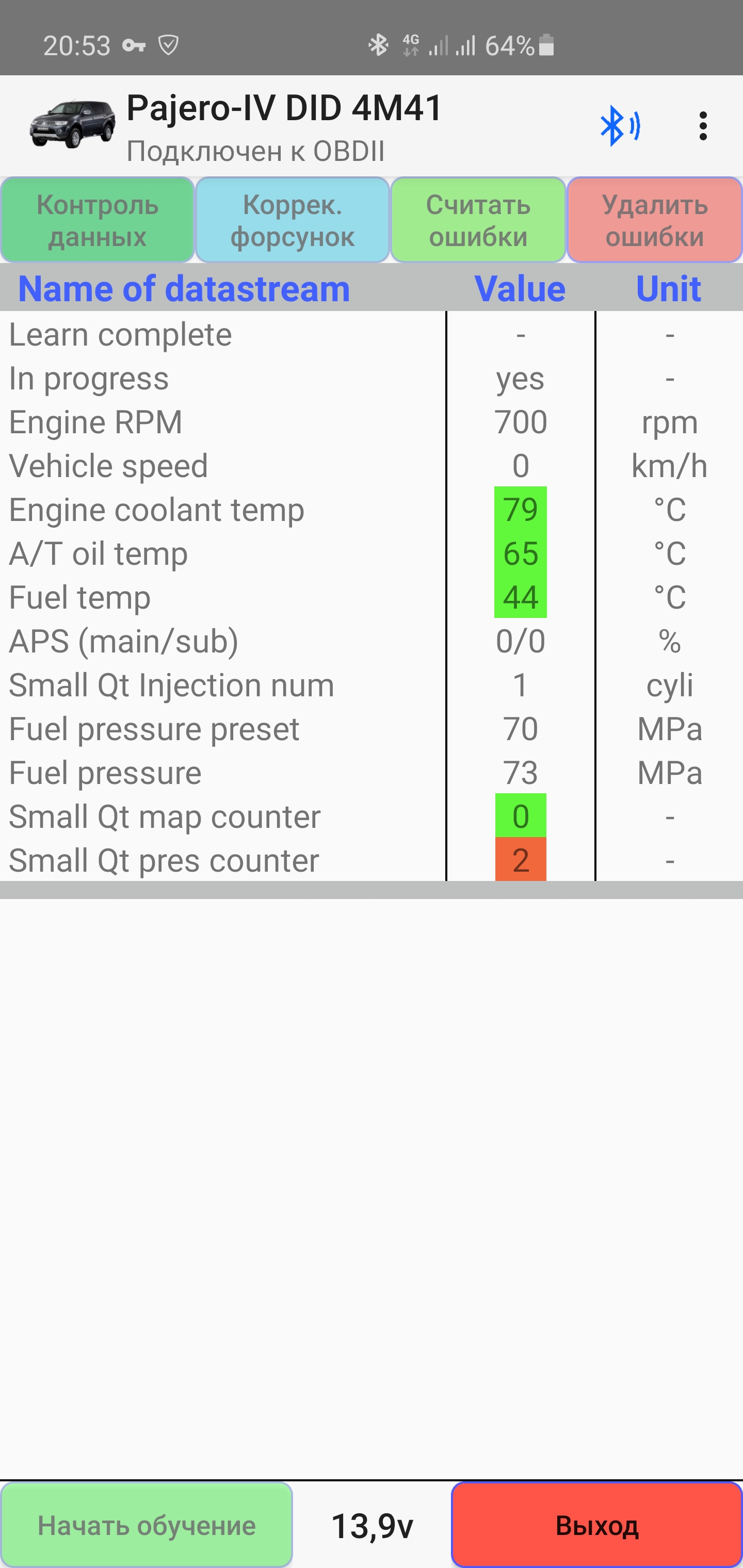

Доброе утро паджеро 4 8 года. Не проходит обучение малому впрыску проходит где то 3 этапа и потом остнавливается.в последней строчке 1 2 3 красными. Где-нибудь можно прочитать подробнее или кто то модет объяснить? Инициализацию клапана делал. Тест на утечки 135 развивает.
В декабре менял клапан тнвд. Забрал у друга у него такой же паджерик.клапан новый но кто изготавливал не знаю. Похож на оригинал изготовлен в Таиланде. При инициализации 1700 ма -50

тест на утечки 135 - это мало совсем. должно быть не менее 150
вот у вас по скриншоте последний пункт красный, то есть 2 попытки обучения по давлению не прошли,
и пока в этом пункте не будет нуля, обучение не пройдет, а для этого разбирайтесь с давлением топлива

Форсы сливают

Мыть или на стенд?

Sas1180 писал(а): Мыть или на стенд?
Попробуй помыть, может и прокатит.
Сложно сказать не видя как работает мотор.

Если честно то работает хорошо ровно. Заводится с полоборота. Не коптит. тянет. Расход в городе 10 литров по трассе 8. В день проезжаю где то 170км. Пробег на сегодняшний день 270 тыс. Бак менял новый. Фильтр манн 4 микронный. Солярка отстоенная по 2 недели. В выходные промою посмотрим. Спасибо за ответы

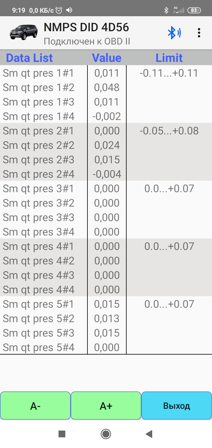

Чего то вообще не понятно . При промывки спокойно прошло обучение малого впрыска. Параметры коррекции форсунок вернусь в норму в допустимый диапазон . А проверка по утечкам и максимальное давление 135. Требуется 135 и давит 138
