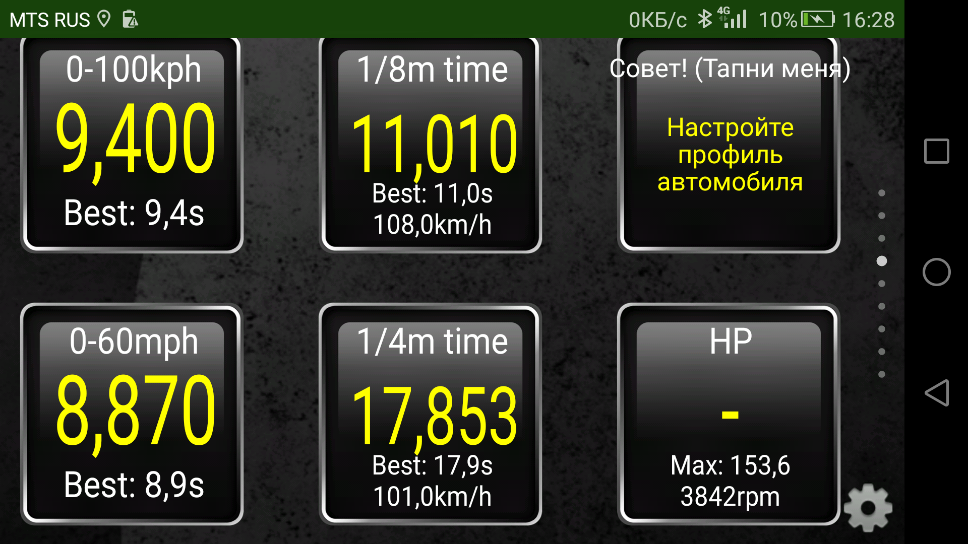

И вот опыт недельного катания: температура при движении на трассе при 95 и 110 км одинакова 82-83 градуса (температура воздуха +25, имеем виду "толстый" радиатор, "холодный" термостат и + 20 грамм силикона в вязкомуфту (но это было и с 100500, а движок грелся).
Расход 13.3-13.5 литров на 100 км.
Черного дыма нет, есть сероватый выхлоп при резком старте, по объему на порядок меньший, чем было раньше.
Приемистость и набор скорости очень хорошие.
При контроле выхлопа едущий сзади товарищ на ASX 1.6 литра с ручной коробкой, при стартах со светофоров отставал кардинально.
Главным для меня было ускорение с 80 до 120 км (обгоны, ввиду не 100%-ного зрения, для меня стресс), так вот, ускорение ничем не хуже 100500.
