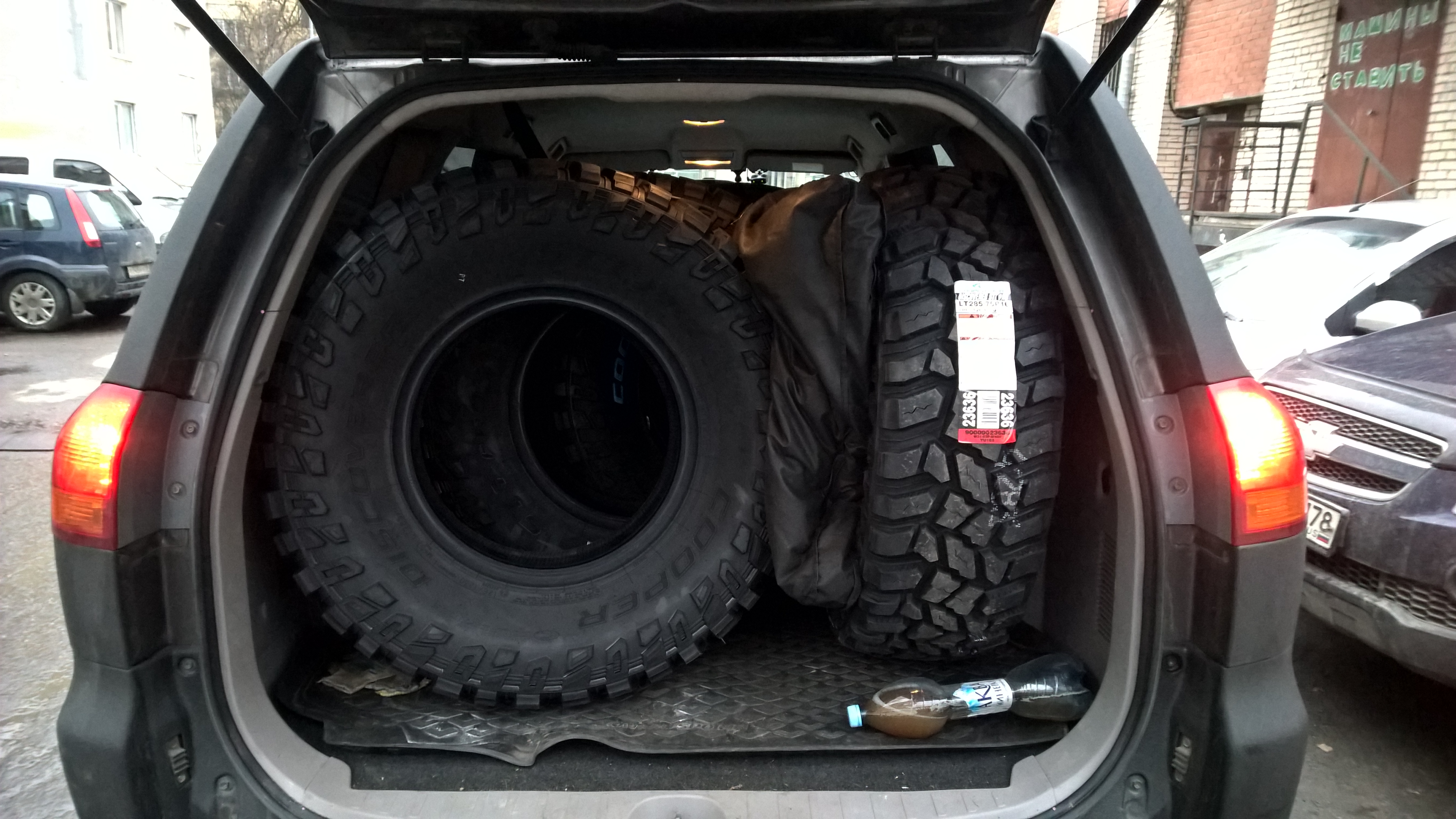

Покупал в итоге 4 колеса, пока играл в тетрис в не пустом багажнике, понял что пять колес влезли бы. В салон на диван одно входит и 4 в багажник(мои 4 как раз в багажнике)Newborn787 писал(а):а у нас бфг мт 285/75/16 5 колес в машине можно увезти?
