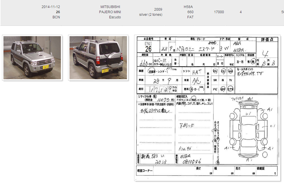

Подскажите, где смотреть номера запчастей на Pajero Mini новее 2009 года? В онлайн каталогах нахожу только для кузовов до рестайлинга 2008 года.
Где можно посмотреть скажем на номер кузова с картинки Pajero Mini H58A-0810046 ?

http://nissan.epcdata.ru/kix/h59a/ например тут. Кузовщину ты же заказывать не будешь, а остальное поидее одинаковое. Посмотрел на примере задней ходовки - разница нижней резинки под пружину - 149р за митсу и 158р для ниссана. В остальном думаю тоже разница не будет значительной
