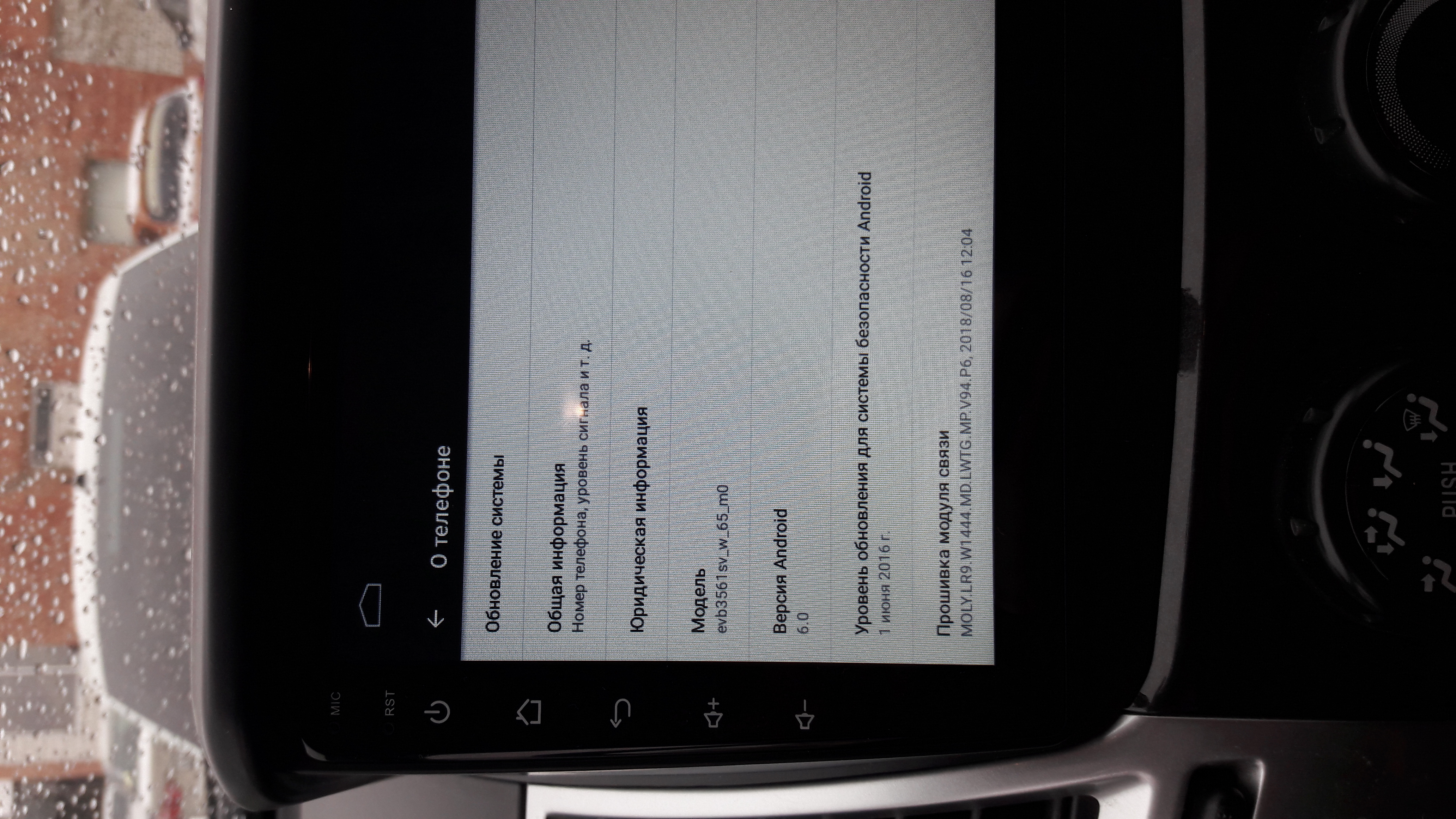

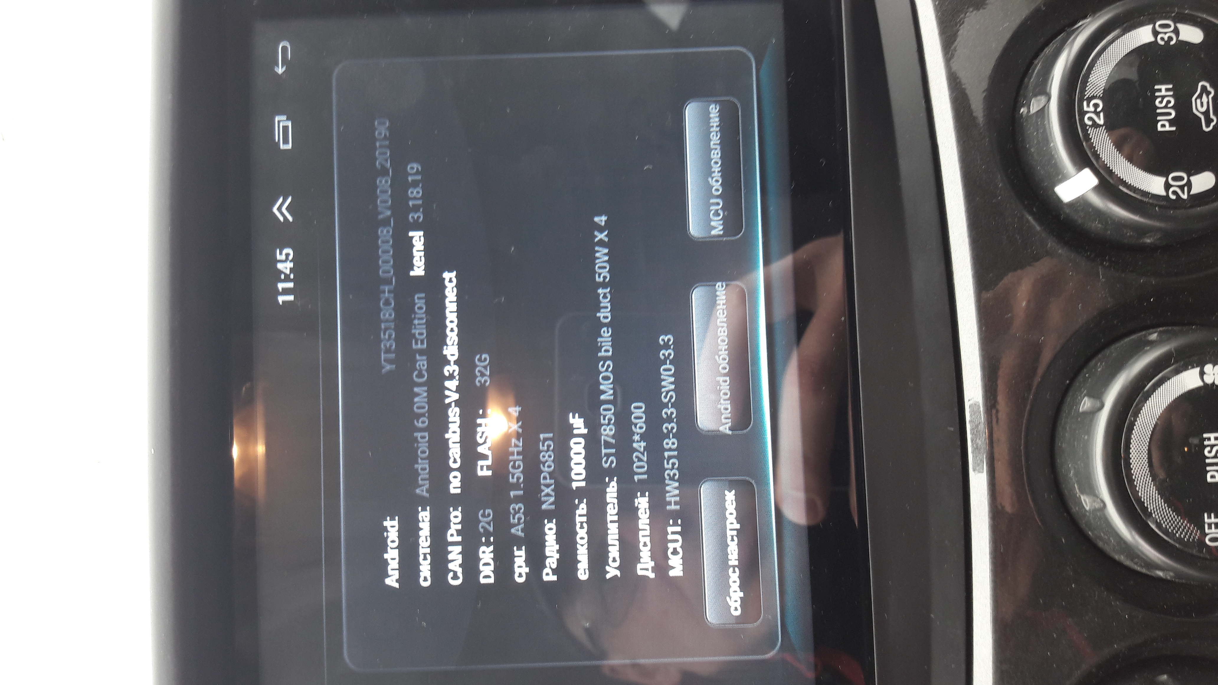

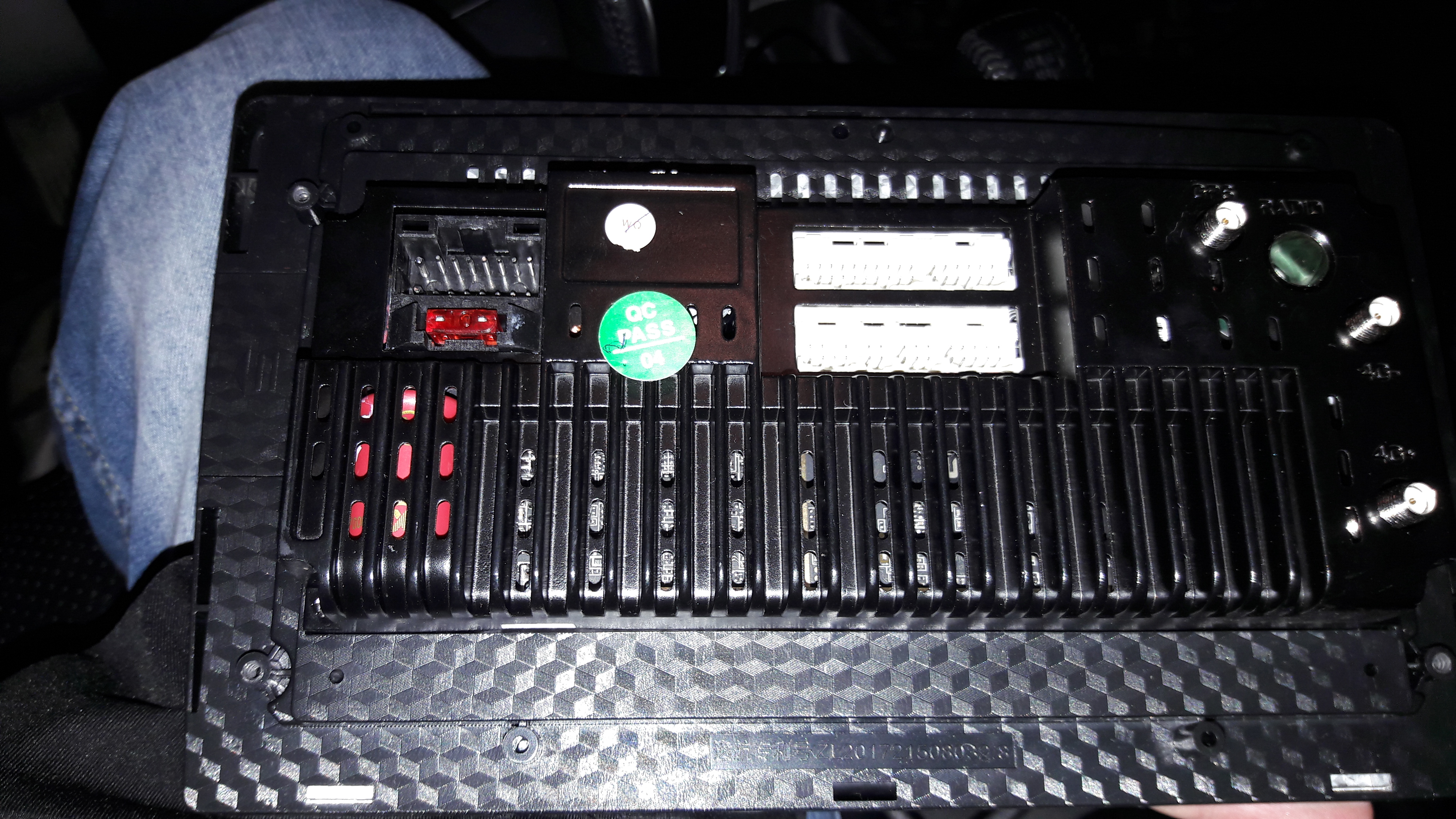

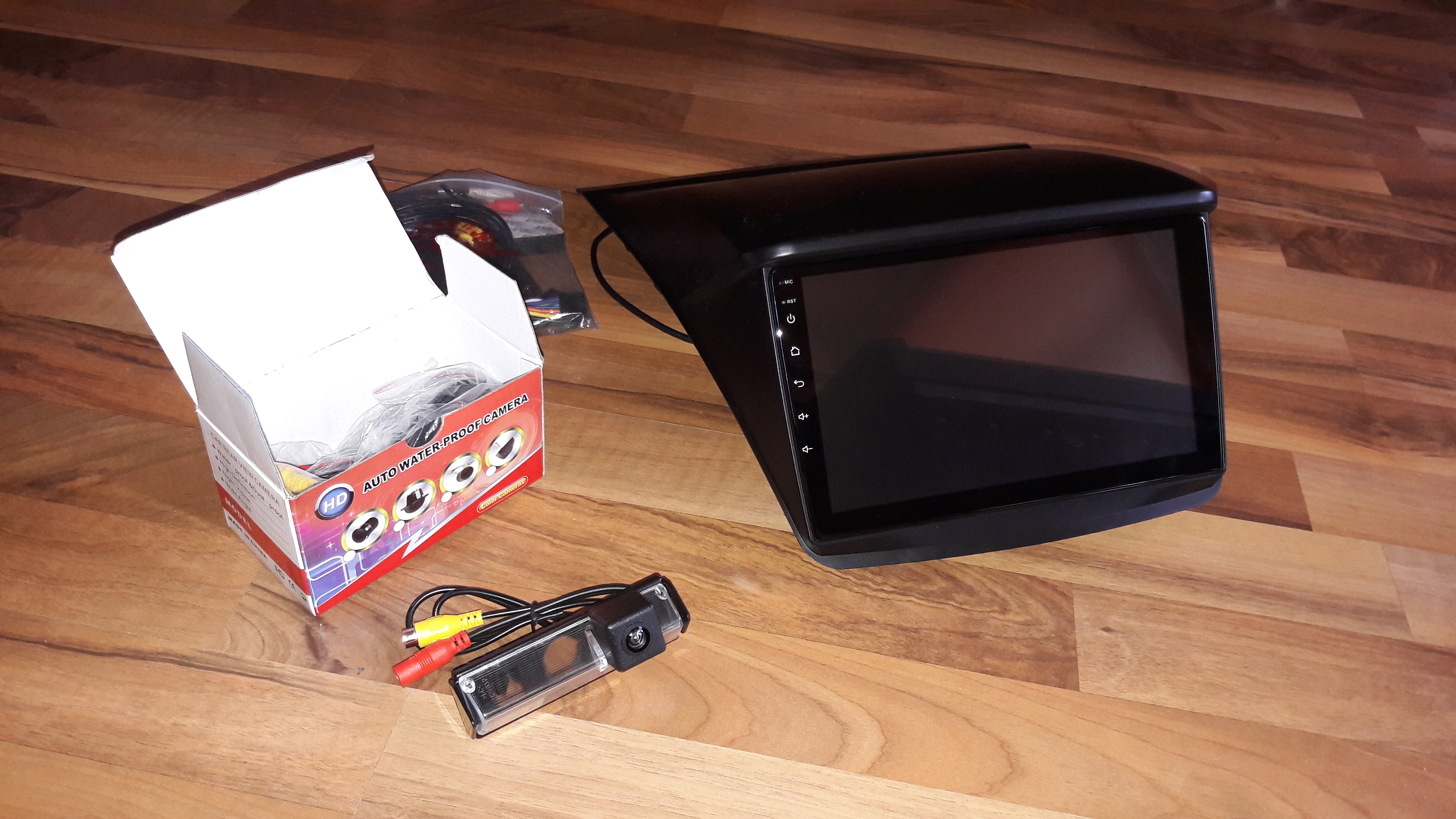

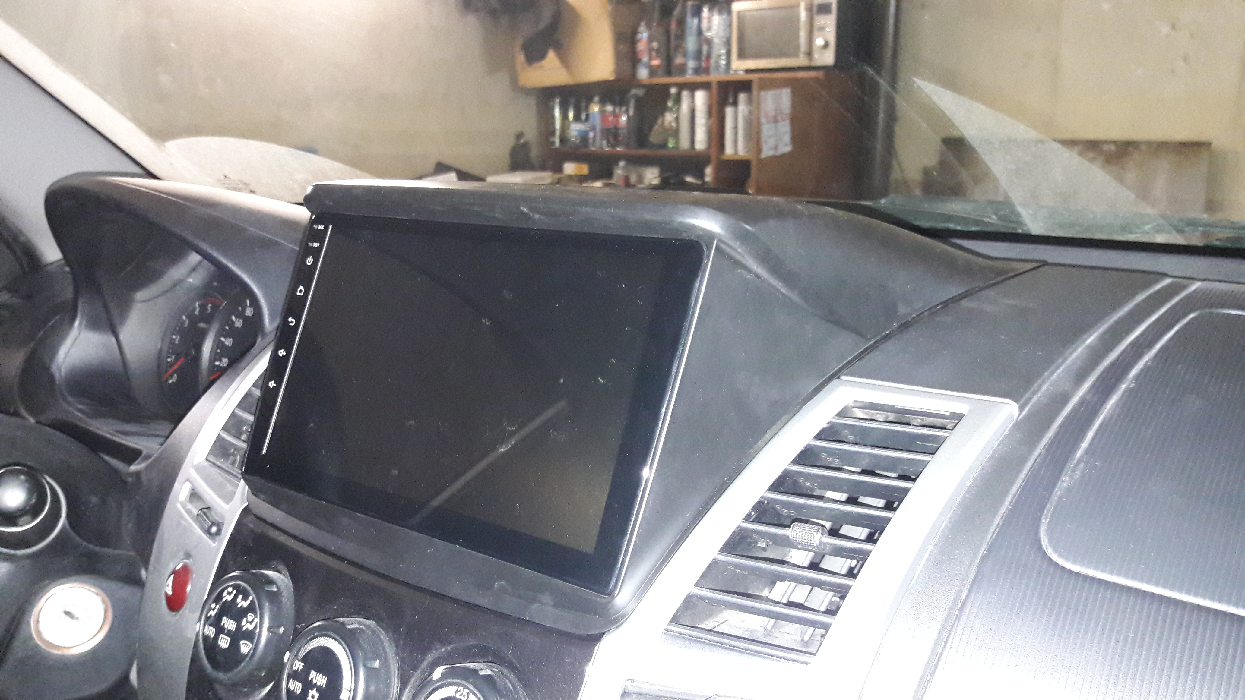

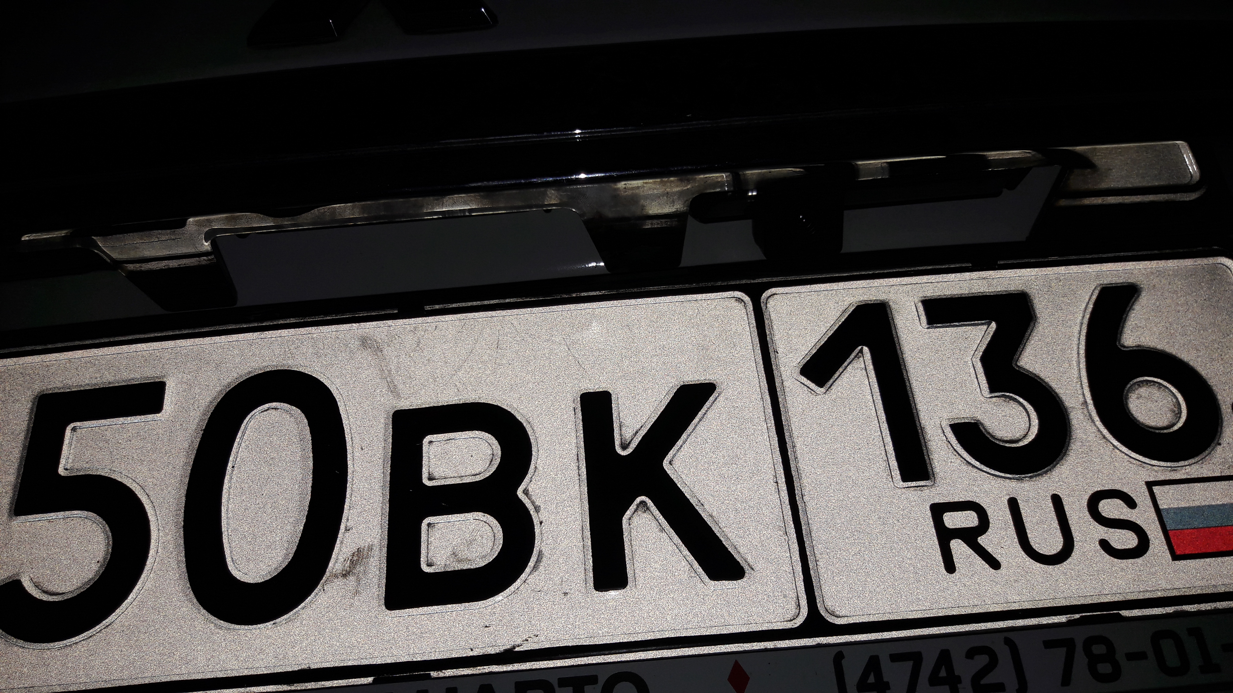

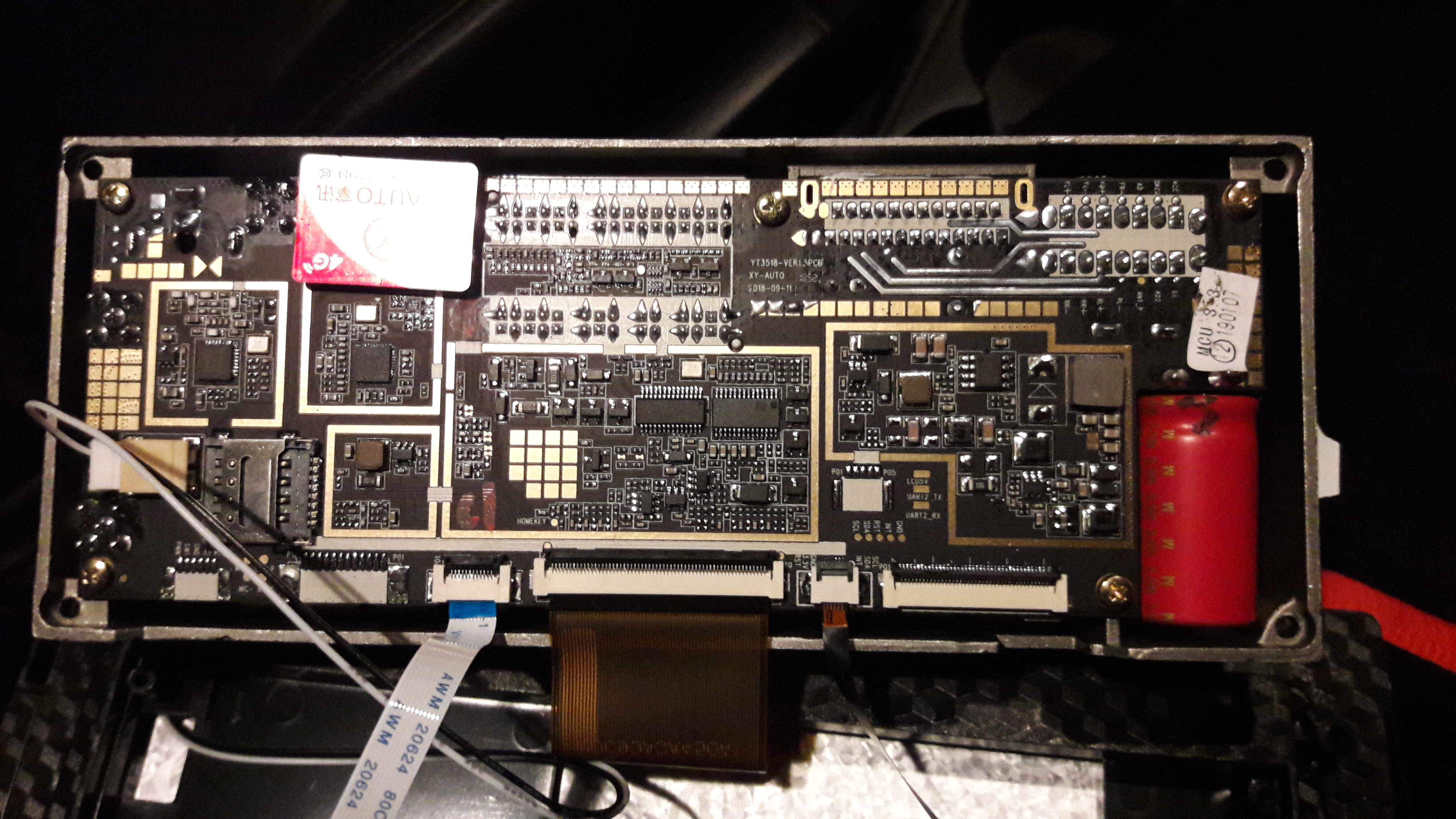

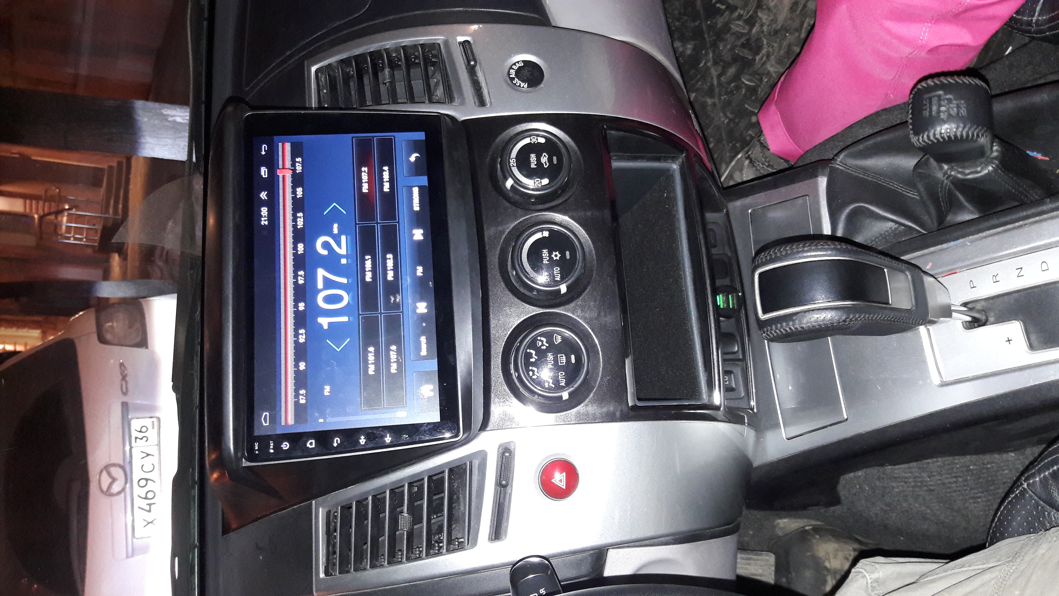

Всем привет. Вот, наконец-то есть и мне чем поделиться. Добралась до меня голова и камера. В субботу поставили. Разъемы, конечно же не подошли... Все, что было заявлено при продаже вроде заработало. GPS, USB*2, Wi-Fi, Bluetooth, радио что там еще должно быть? Далее сурприз - модема не предполагалось, но он есть. :) Но нет удлинителя для того чтобы воткнуть симку. Общаюсь на эту тему с продавцом. В принципе, можно мини-сим воткнуть прямо в разъем на плате, но каждый раз, как надо поменять - придется снимать и разбирать железку. Не здорово.
такой вот наборчик приехал
со спины, так сказать
взгляд изнутри. виден модем и слот для сим-карты
Еще момент - магнитола понимает CAN, но нет переходника. Так же пытаюсь трясти продавца, т.к. если я правильно понял, на наших машинах, в максималке ставился усилитель и он без CAN модуля полноценно к голове не подключится, т.ч. у китайцев CAN модули на них есть, но они жадничают. Или тупят. Посмотрим короче. Если у кого есть опыт подключения андроид головы через CAN - буду признателен за подсказки куда копать, а то на продавца надежда есть, но слабенькая. :D
на месте
на месте
камера
камера
включилась
включилась

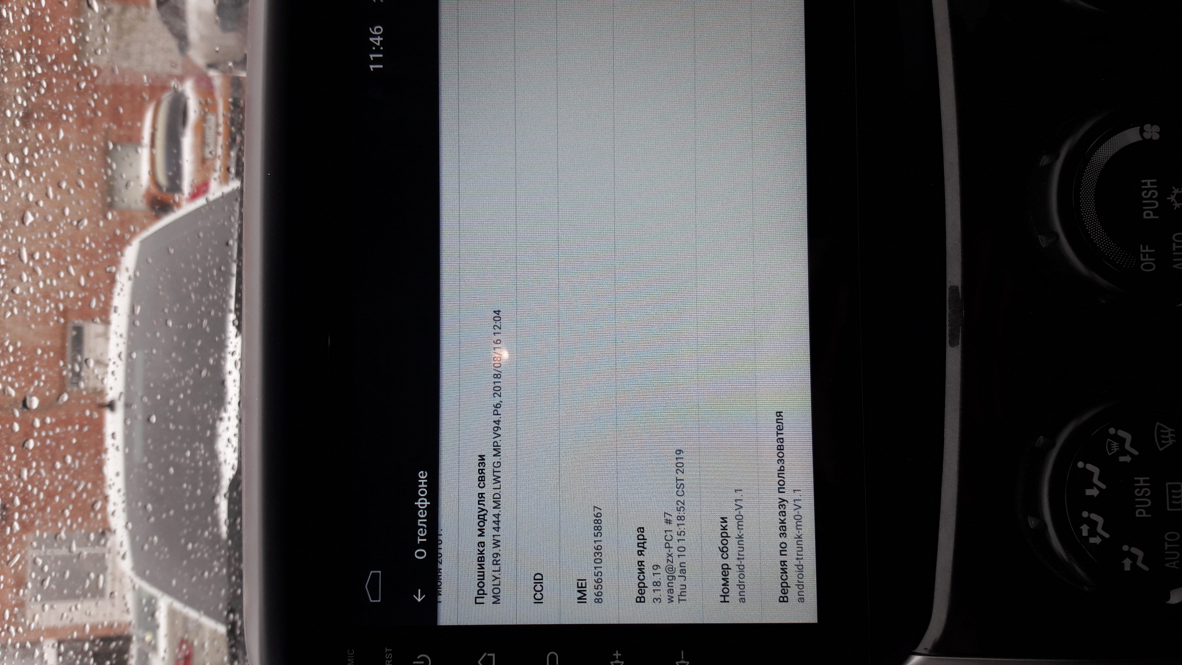

характеристики железки
модель
модель

Это плохо. Т.к. мне надо китайцам доказать, что кан мне-таки нужен. Правда не для усилителя...))) Я так понимаю, что имея кан переходник, можно на голову вывести инфу, которая была на старом бортовике, да еще что-нибудь... Или я не прав и он того не стоит?

Teodor писал(а): 28 фев 2019, 15:40 Это плохо. Т.к. мне надо китайцам доказать, что кан мне-таки нужен. Правда не для усилителя...))) Я так понимаю, что имея кан переходник, можно на голову вывести инфу, которая была на старом бортовике, да еще что-нибудь... Или я не прав и он того не стоит?
Ничего ты Китайцам не докажешь. Чтобы отображать информацию с нашего кана нужен блок согласования(переводчик), которого не существует и прошивка MCU, умеющая работать с этим блоком согласования, которой тоже не существует. Т.е. специфицированная именно под Pajero Sport2. Никакой другой комплект митсубиши не подойдёт т.к. у MPS2 и L200 своеобразная CAN шина, так сказать "переходная" или "гибридная".
У нас даже ДУТ напрямую приходит в виде аналогового сигнала (сопротивления) в панель приборов и в БК, забортная температура напрямую в БК. Любой обработчик должен уметь понимать и аналоговые сигналы и цифровые, если цифровая часть ещё подчинена какому-то стандарту, то аналог сугубо индивидуален для этих машин.
Задай себе вопрос: "Почему сам производитель в максимальной комплектации просто "кастрировал" маршрутный компьютер?"

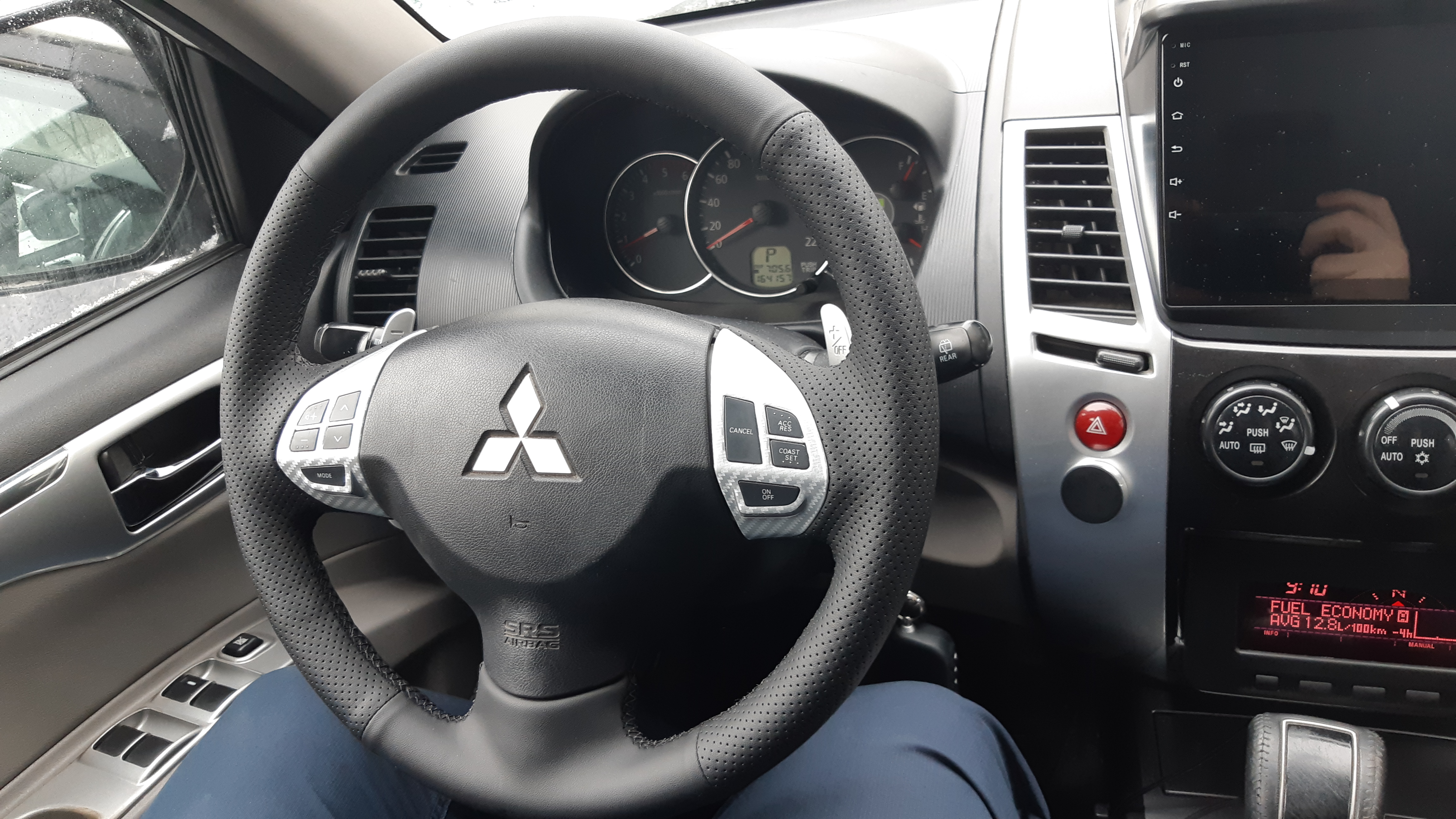

Добил на выходных.
По салону осталось наклеить черный оракл на ручку КПП и покрасить пластик на дверных картах.

Руль снимал?
какой шов использовал?
какие подводные камни?
sn1
Сообщения: 7637
Двигатель:: 4D56+
Откуда: Византийская Империя
Благодарил (а): 309 раз
Поблагодарили: 673 раза
Re: Замена штатной магнитолы (варианты установок)
Сообщение sn1 »
DenisR писал(а): 04 мар 2019, 10:38 Руль снимал?
Руль снимал, это 5 минут, главное чтобы питания в сети не было. Делать надо в последовательности, как в инструкции. Шов обычный. Подводные камни: когда со скотчем к рулю клеишь сразу надо вплотную прикладывать, потом скотч отрывать проблема; на длинном пролете к концу нитка раскручивается; шить удобнее не иглой, а крючком для подъёма петель; желательно сделать чрючок для натяжки нитки(см.ютюб).
