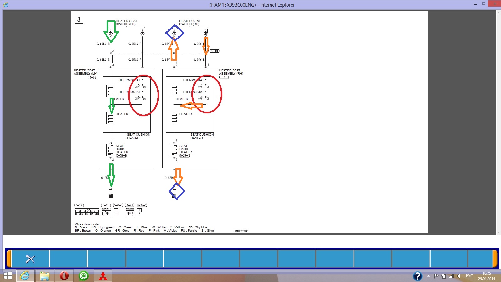

У Вас неисправен термовыключатель в подушке сиденья.Tanika23 писал(а): Все греется в HI
а вот в LO честно говоря затрудняюсь сказать....это дааа....надо будет завтра посмотреть![]()
я как нагреестя сидушка, просто выключаю и в LO не перевожу
а вот кстати как понять греется на LO или нет? там такой слабый нагрев....в такую погоду и не поймешь
Отмечен красным кругом.
В режиме HI ток движется по оранжевой стрелке, через "термостат".
В режиме LO по зелёной стрелке.
В кнопке включения пререкидывается масса.
Tanika23 Не пользуй пока не отремонтируешь режим HI, от греха.
и если это действительно неисправность- то почему не пользоваться? чем это грозит?
пс а термостат как работает, можно для тех кто в танке поподробнее.... у на он точно есть?
в смысле что такое термостат я знаю, а как это в сидухе реализовано?

Неееее! Тут косяк со стрелками. Сегодня эту тему всю выкурили (разобрали кнопку включеня попогреек(сгорела лампочка габаритная). Одна оранжевая стрелка лишняя )))
