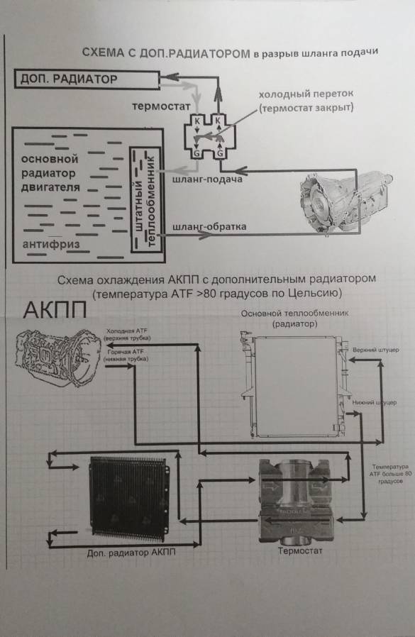

Доп. радиатор, термостат и прочее охлаждение АКПП
Подскажите, какую схему подключения лучше использовать?
Отправлено с моего Redmi 4X через Tapatalk
- Velind
- Сообщения: 1143
- Зарегистрирован: 11 апр 2011, 13:17
- Двигатель:: бензин
- Мой автомобиль(и):: едет куда мне надо
- Откуда: Химки
- Благодарил (а): 81 раз
- Поблагодарили: 102 раза
Судя по картинке верхняя правильная, а нижняя нет (там же написано >80 градусов)
Термостат не очень надёжная штука + много лишних соединений= риск утечки.
Щя проходит тест схемы без участия основного теплообменника, только доп радик+вентилятор+электронный контроллер вентелятора, хоть зима и тёплая недогрева коробаса не замечено. Почитай у мну на Драйве.

Что ты понимаешь под недогревом?
В цифрах, плиз....
В цифрах, плиз....
- Velind
- Сообщения: 1143
- Откуда: Химки
Ну по по трассе куячу 130 в минус 10 на датчике 50 градусов, в городе в пробках вентилятор иногда включается, он у меня вкл на 82 выкл на 76
