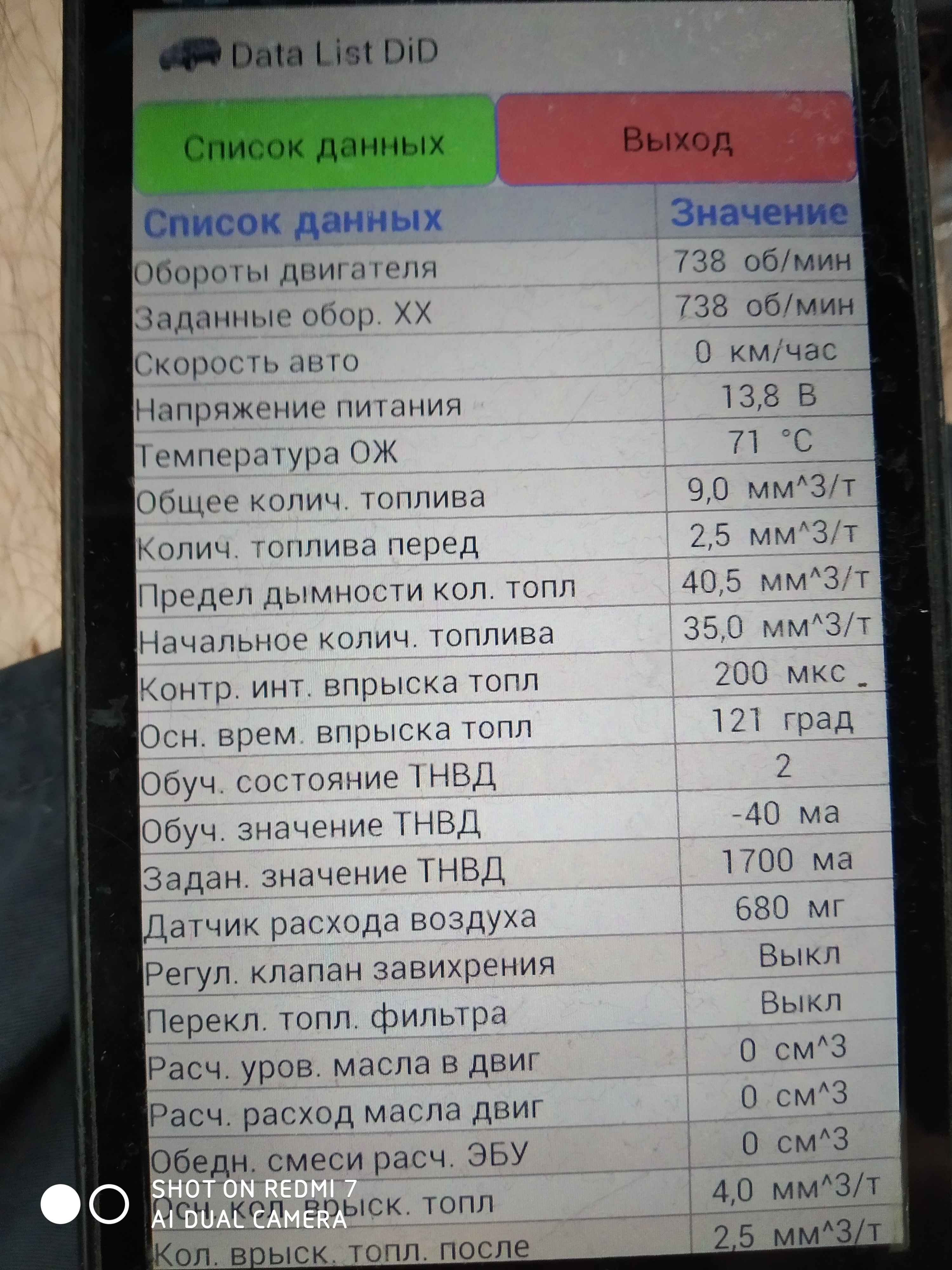

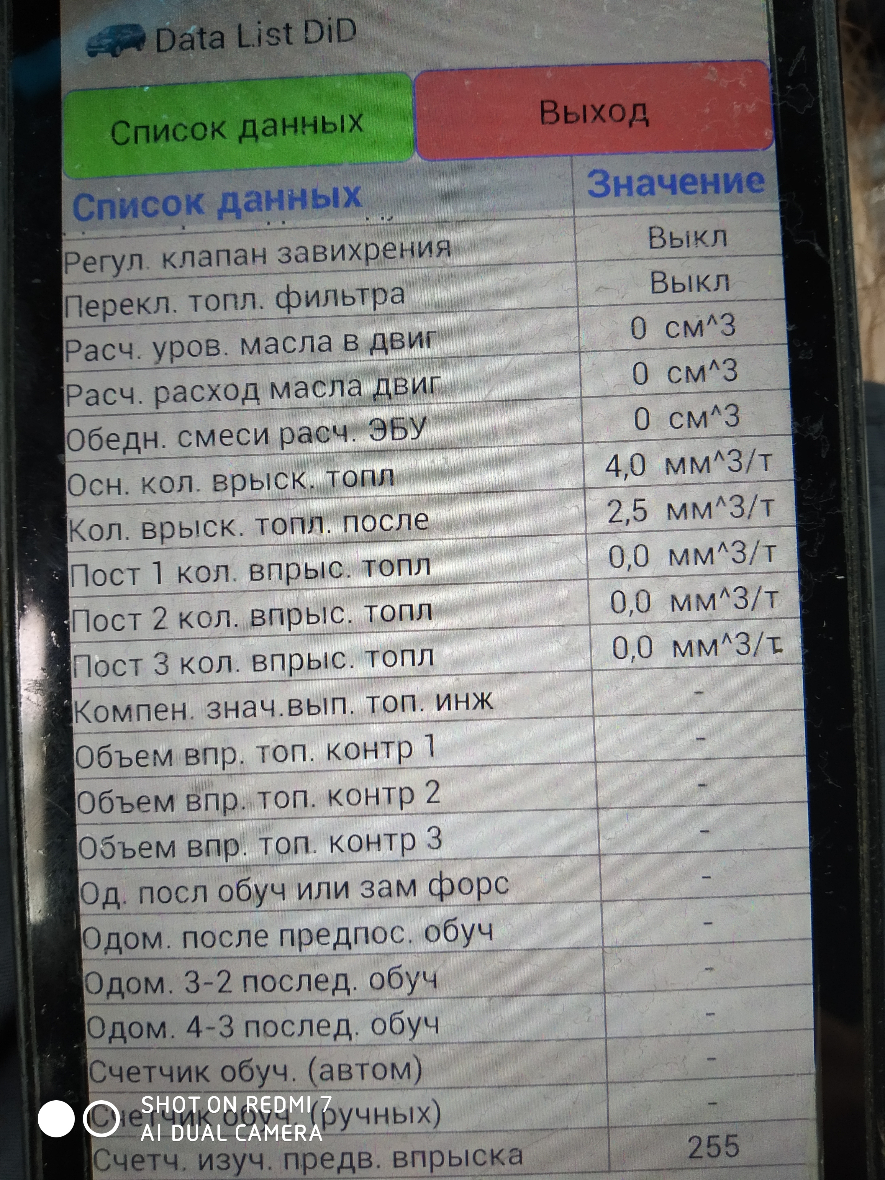

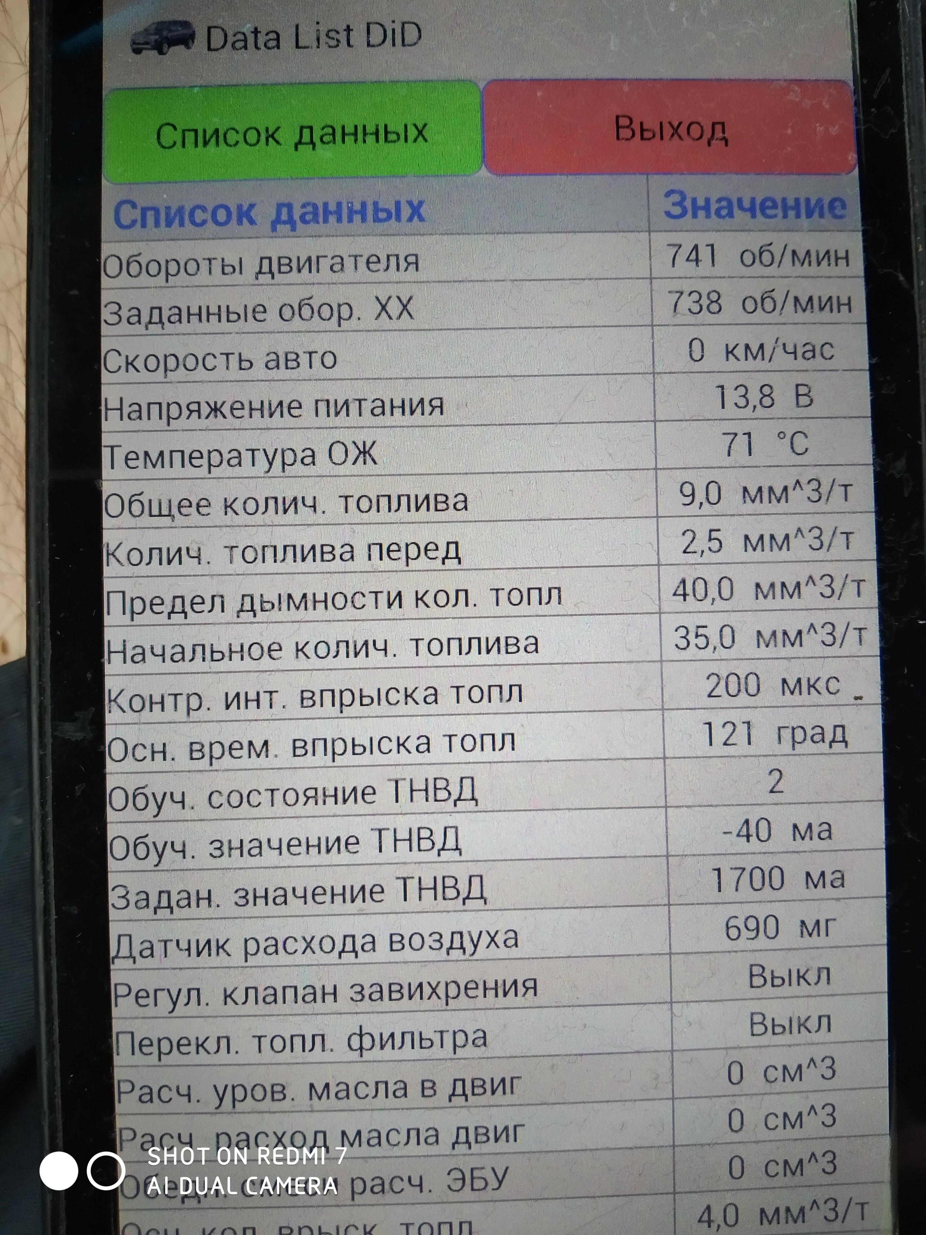

в программке NMPS Diag, можно посмотреть данные по двигателю, там же есть данные клапана, можно сделать обучение клапана тнвд, посмотреть ток какой у клапана, посмотреть коррекции форсунок

по ТНВД у вас
2
-40
1700
в принципе в норме, если это уже после обучения

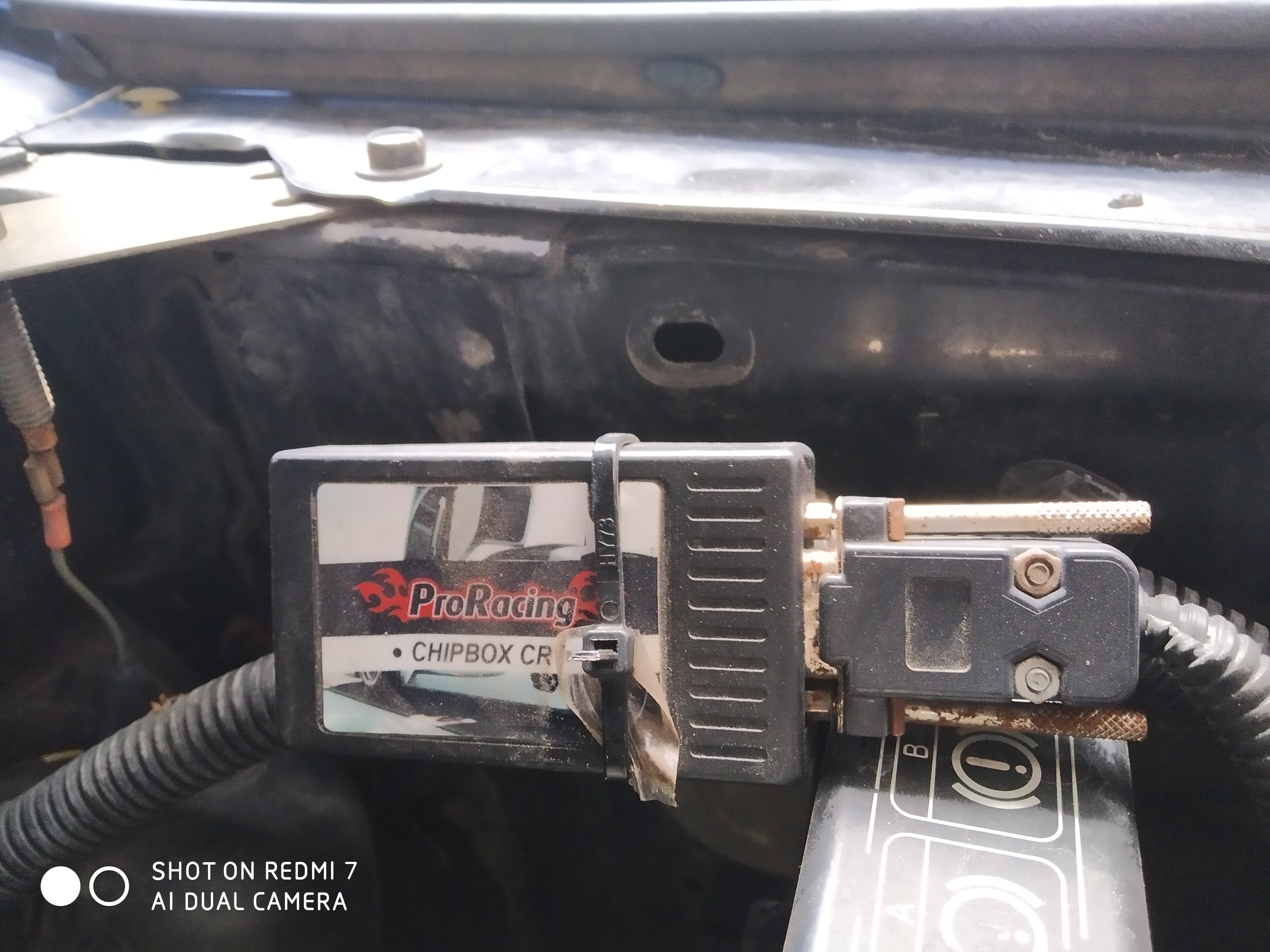

обнаружил у себя под капотом такую прилабуду. Мож в ней причина бед? этот бокс можно просто выключить или он врезано в шину?

Lbstalker256 писал(а): обнаружил у себя под капотом такую прилабуду. Мож в ней причина бед?
99%
Выкинуть, привести машину в чувство и прошить нормальным софтом.

этот бокс можно просто выключить или он врезано в шину? По NMPS diags: на сяоми с последним андроидом не работал (купил 3 :)) ни один ELM. Все запускалось, соединение по БТ было, но не соединялось с ЭБУ и адаптеры не проходили тест на пригодность. На старой соньке с 4-ым андроидом все заработало без проблем.

Lbstalker256 писал(а): этот бокс можно просто выключить или он врезано в шину?
Он подключен к топливной рейке. Посмотреть внимательно по его проводам, отключить и полностью удалить.

krokodil594 писал(а): Он подключен к топливной рейке. Посмотреть внимательно по его проводам, отключить и полностью удалить.
Отключил наконец-то. Черный дым пропал, дерганья пропали, но давление в рейке при тесте на утечки больше 140 не поднимается. Купил новый клапан SCV (Denso). Буду менять, также наверно нужно проверить в баке состояние по мусору, Также думаю поменять топливный фильтр на оригинал (недавно менял - поставили BOSH). Я правильно копаю? К сожалению в моем городишке не нашел вменяемых мастеров (те, что есть - разводят руками).
