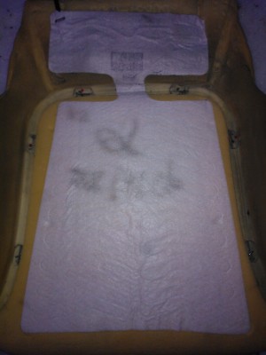

Святослав, я опять не совсем поняла ::-[: ::'(:
рассматриваю фото- самая нижняя- спина, средняя - попа, а верхняя??? :*SCRATCH*: .... она вниз что ли загибается? как там в сидухе то располагается? :*DONT_KNOW*:
и черная коробочка это термостат???
на эл, схеме вижу как параллельно и как последовательно идет ток, а вот на реальном фото вижу только цепь нагревательных элементов от входа до выхода.... где они там запараллелены то???

Tanika23 писал(а):Святослав, я опять не совсем поняла ::-[: ::'(:
Сори что ввёл в заблуждение :) Надо было сразу сказать, что тряпка не наша. (сфотал то, что было под рукой) Но она, кроме формы, ничем не отличается от нашей. И разьёмы и провода и нитка обогрева апсолютно идентичны.
У нас *коврик* расположен вот так

Tanika23
[quote="Свят"]
Сори что ввёл в заблуждение :) Надо было сразу сказать, что тряпка не наша. (сфотал то, что было под рукой) Но она, кроме формы, ничем не отличается от нашей. И разьёмы и провода и нитка [quote]
Ну в общем я так и подумала))).... проверила сегодня свои сидухи во всех режимах- тьфу -тьфу все рабыотает. Буду наблюдать, может и зря паниковала :*SCRATCH*:
Меня конечно муж с толку сбил, все время утверждал, что пассажирское сиденье слабее греется и что - то может с ним не так( наверное у него рейтузы толстые ::-D: ).... да еще предохранитель сгорел. Вот я и испугалась, что что- то перегорело.
Теперь, благодарая тебе и Саше- знаю как все должно работать.
СПАСИБО ВАМ!!! :*GIRL_IN_LOVE*: .... что бы я без вас делала :*DONT_KNOW*: :)
