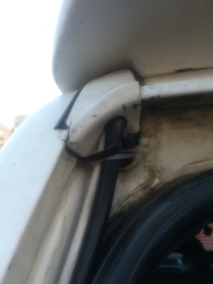

Мой вариант вывода проводов для люстры. С другой стороны аналогично выведен кабель на сибишную антенну.
В салоне снимаем солнечный козырёк, переднюю и заднюю потолочные ручки, пластиковые накладки на передней и центральной стойках. Аккуратно отгибаем вниз обшивку потолка и суём туда руку с ключом. Откручиваем переднее крепление рейлинга. Поднимаем его немного вверх и вытаскиваем из рейлинга. Между дырками сверлим отверстие для провода в крыше и в уплотнительной резинке. В креплении рейлинга в перемычке сверлим горизонтальное отверстие для выхода кабеля из середины наружу. Эти дырки снаружи никто не увидит.
Уголок закреплён на рейлинг двумя хомутами в термоусадке (в день установки у меня чёрная кончилась, а люстра очень нужна была). Болт и гайки из нержавейки. Разъём советский военный посеребрённый, 4 контакта. По два контакта соединены параллельно. Когда люстра не установлена, разъём закрыт заглушкой.

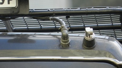

Я решил так

Сань,сделано и красиво и хорошо,но...
этож дырки в крыше?
я все-таки через дверь провод буду кидать,когда нужно будет люстру подключить.
рука не поднимается кузов сверлить...(может пока?)
этож дырки в крыше?

Я тоже жалел, потом все таки решил.........ничего не гнется и перегибается, в конце концов просто и надежно, что еще нужно экспедиционнику.

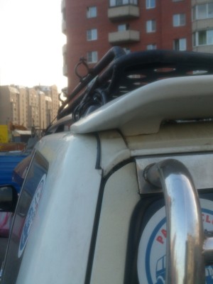

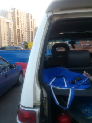

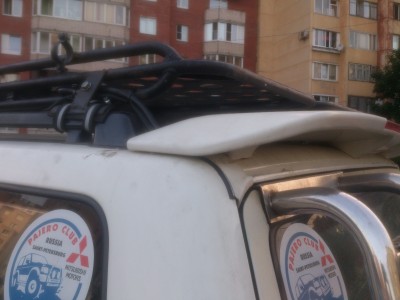

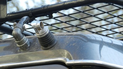

ВОТ моё решение проблемы:
Всй элементарно и прсто.
П2 коротыш 94/4M40/АКПП/BFGoodrich M/T Km2 33 12.5 R15, Лебёдочка
- romka
- Сообщения: 613
- Зарегистрирован: 21 авг 2006, 18:40
- Двигатель:: 4M40,
- Мой автомобиль(и):: П2 Коротыш
- Откуда: Санкт Пертербург
Re: подключение люстры (как вывести провода из кузова)
Не могу понять почему ни кто так не сделал????
Всё элементарно и прсто.
Ловите ФОТО
Ловите ФОТО

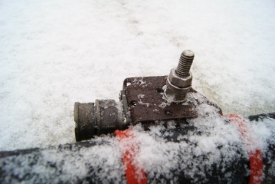

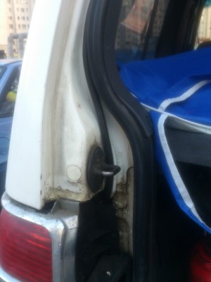

Нет конечно!!!
Толстый минусовой прикрутил к направляющему креплению замка задней двери(за фарой), а провода по потолку, далее в задней стойки есть отверстие(за пластиком) опустил в низ и вывел через жгут проводки задней фары, далее поднял вверх и вывел на крышу(на фото видно).
