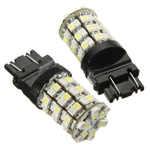

Всем доброго времени суток.
Я себе поставил такие в задние стоп-габарит:
Всего 60 диодов 30 белых и 30 красных. Белые для габаритов, красные для стоп. Светят очень даже ничего. Купил на Ebay за 200 р. пару.
Два месяца - полет нормальный

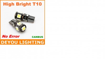

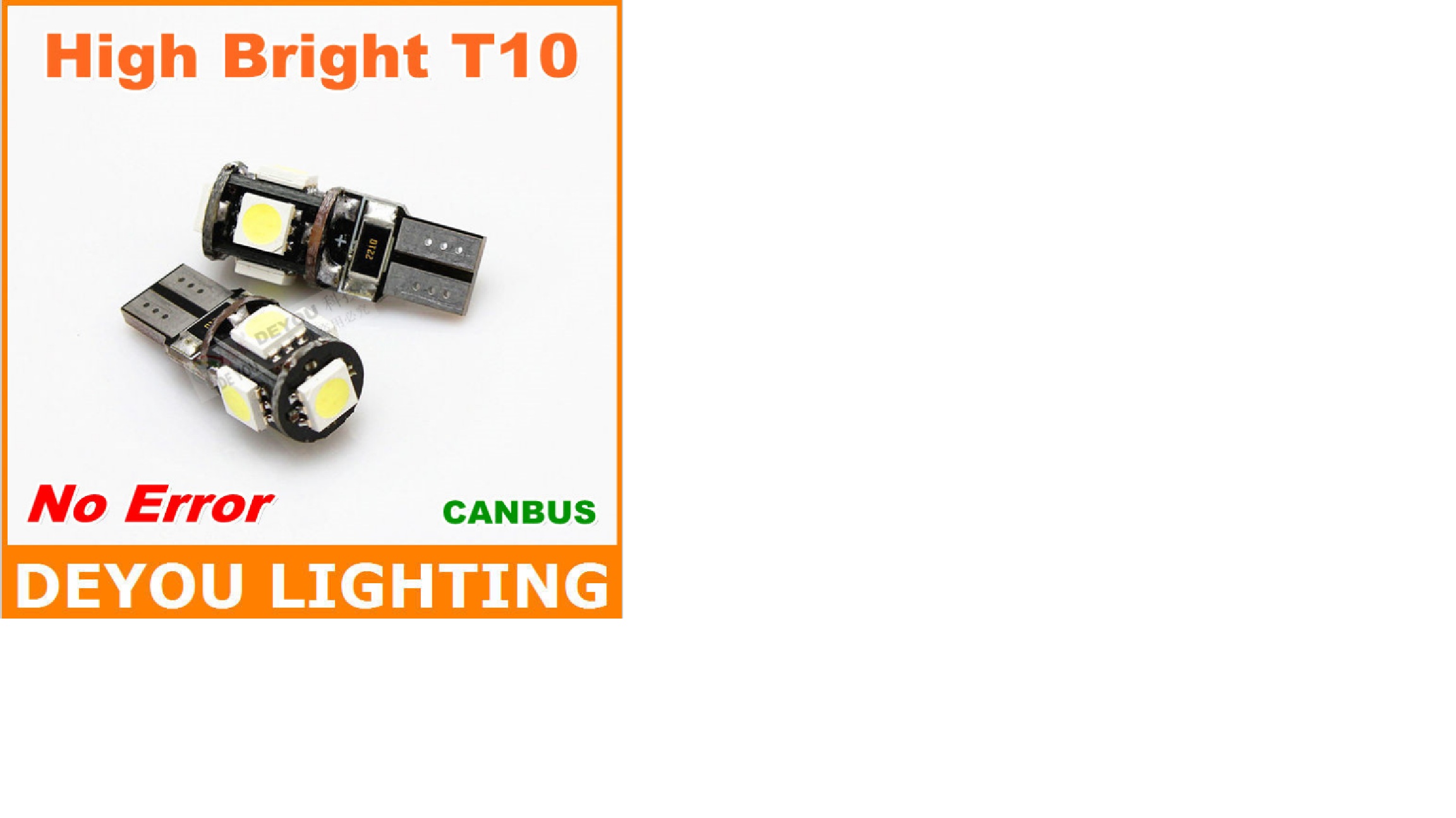

В передние фары в габариты поставил вот такие белые и такие же только красные поставил в задний повторитель стоп сигнала. Данные лампочки не дают ошибки, а другие в задний повторитель ставить нельзя. Я пробовал обычные светодиодные и вылетает ошибка ABS, ASC OFF, правда если поменять опять на нормальные лампочки, то гаснет. Цена данной лампочки от 350 р. за пару. Вот здесь...http://www.aliexpress.com/item/High-Bri ... 39281.html
За месяц эксплуатации нет проблем и ни каких ошибок.
