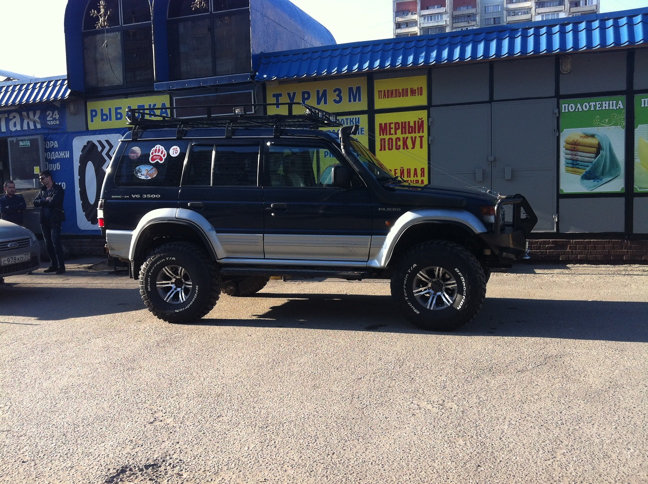

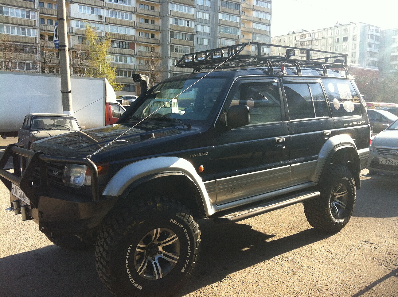

Вот, немного фоток!
Прошу прощения за грязную машинку

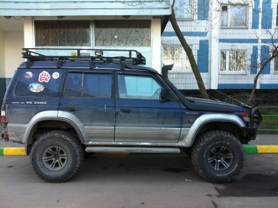

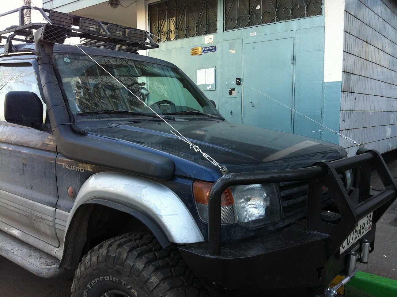

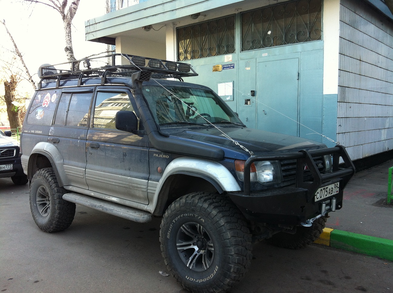

Приготовился к майским)))

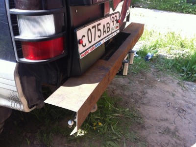

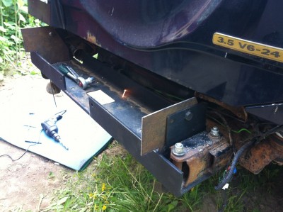

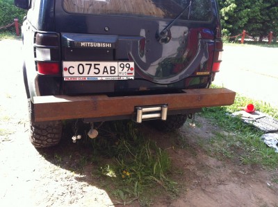

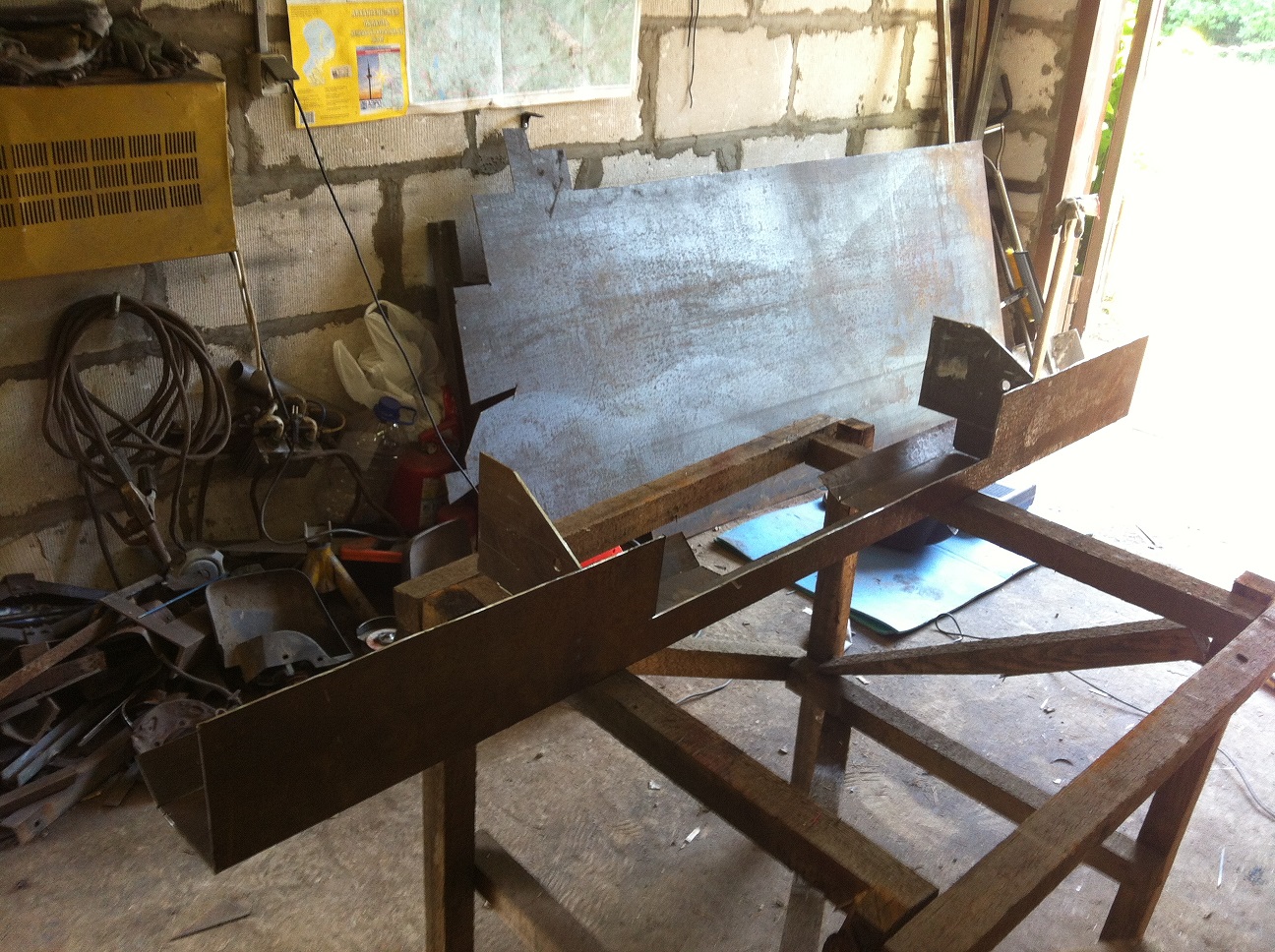

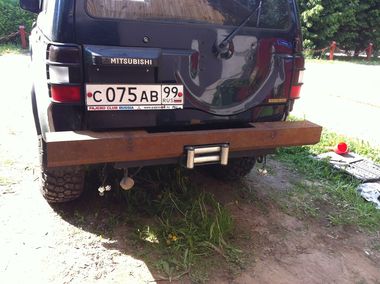

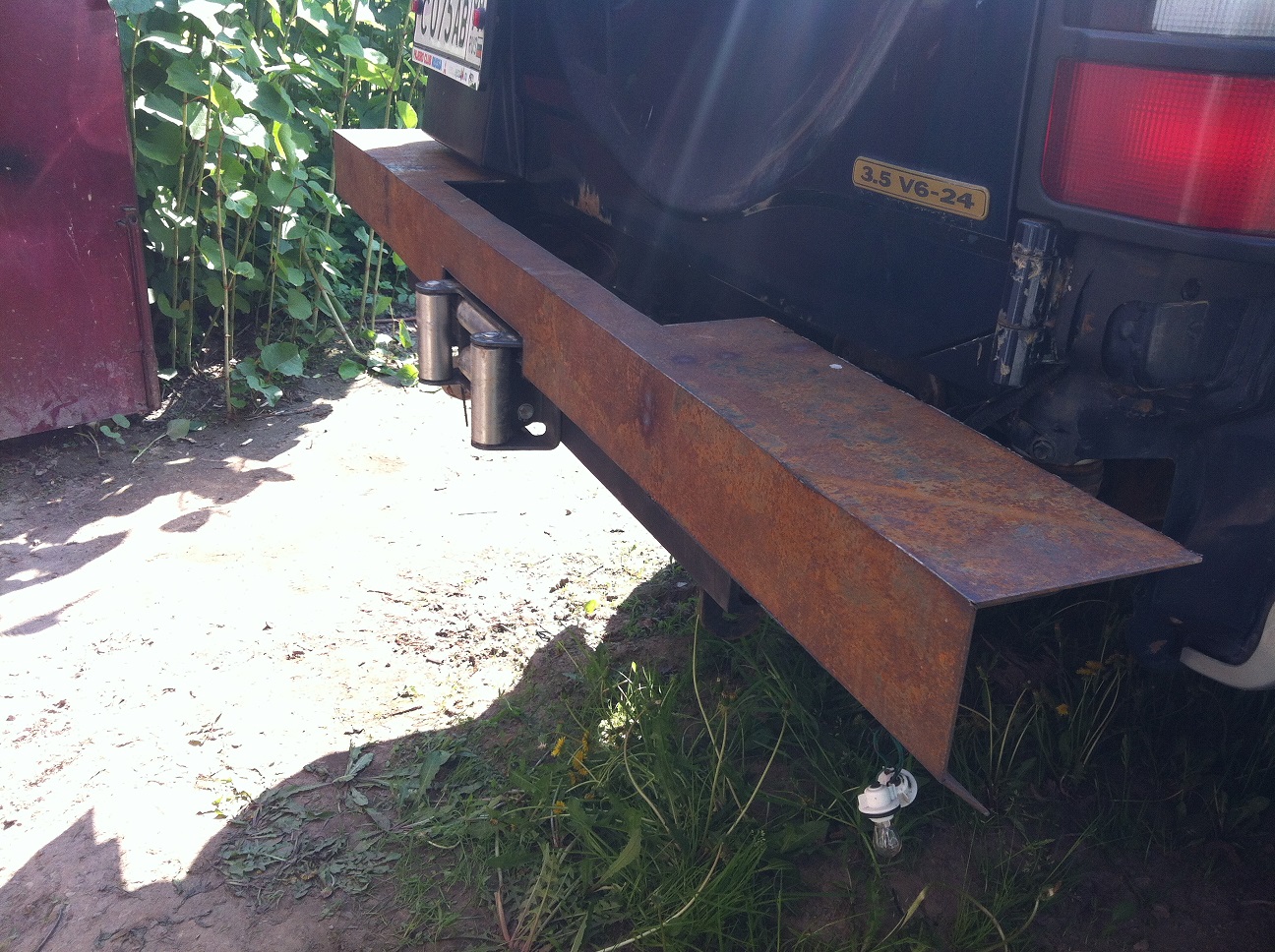

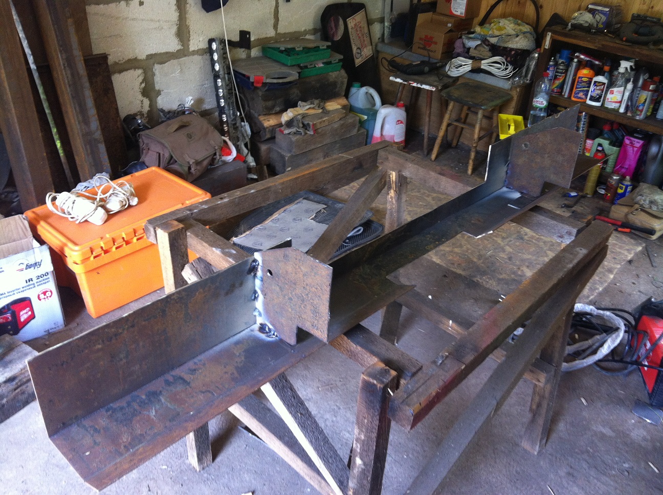

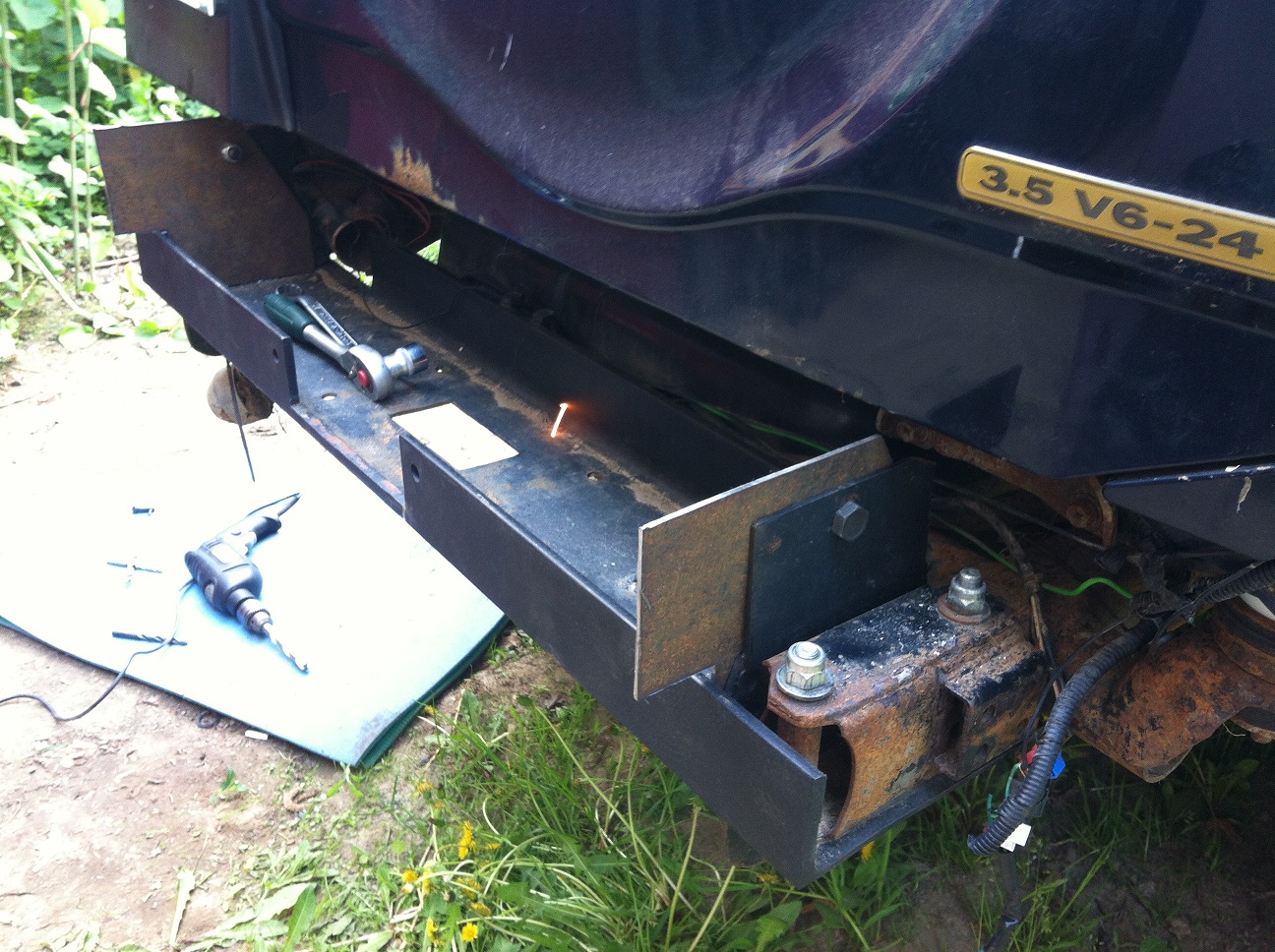

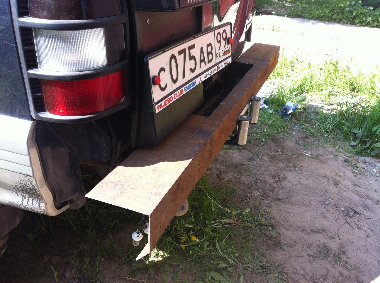

Итак!
Продолжается стройка! Надо добивать задний бампер!
На выходных сделали:
- продумали и реализовали крепления основы бампера к площадке,
- сделали основу из цельного листа железа! Подрезали его и гнули!
- сразу вырезали доступ к лебедке сверху и вырезали отверстие под губы!
Получилось, что получилось!
Следующий этап - усилить (проворить и вварить ребра жесткости) всю эту конструкцию, в особенности сторону, где будет крепиться ступица для калитки! Далее, будем ваять боковины (приваривать кусками), ну, а потом уже зачищать, красить и т.д.
Немного фоток.
Немного фоток.

Ну, если учитывать, что площадка, к которой будет прикручиваться эта основа (назавем её "бампер-накладка"), практически является частью рамы и не будет сниматься, в принципе, то сам бампер-накладка выходит не особо тяжелым. На данном этапе, его (бампер-накладка) с легкостью один человек поднимает, и вертит как хочет. Конечно, после того, как его проварим и усилим, он потяжелеет, но не критично!Dimix писал(а):Сколько ж он весить то будет? О_о
Если рассматривать бампер целиком, вместе и площадку и сам бампер-накладку, то да, вес приличный!
Но, повторюсь, площадка, хоть и прикручена болтами к раме, сниматься по определению не будет! Всё остальное навешивается в виде компонентов (бампер-накладка, ступица, калитка).

Во-первых, это творческий процесс
Во-вторых, если ты думаешь, что купишь новый/б/ушный бампер и он встанет как родной, то ошибаешься! Всё равно придется устраивать танцы с бубнами! Купил я тут передний бампер за недорого, чтобы быстренько поставить и забыть! Ага, как бы не так! 3 выходных угробил, чтобы его нормально поставить!
В-третьих, сам изготавливая бампер, ты изначально предусматриваешь, все что тебе понадобится (лебедка, калитка, свет и т.д.).
Ну, и в-четвертых, денег можно не плохо так сэкономить!
