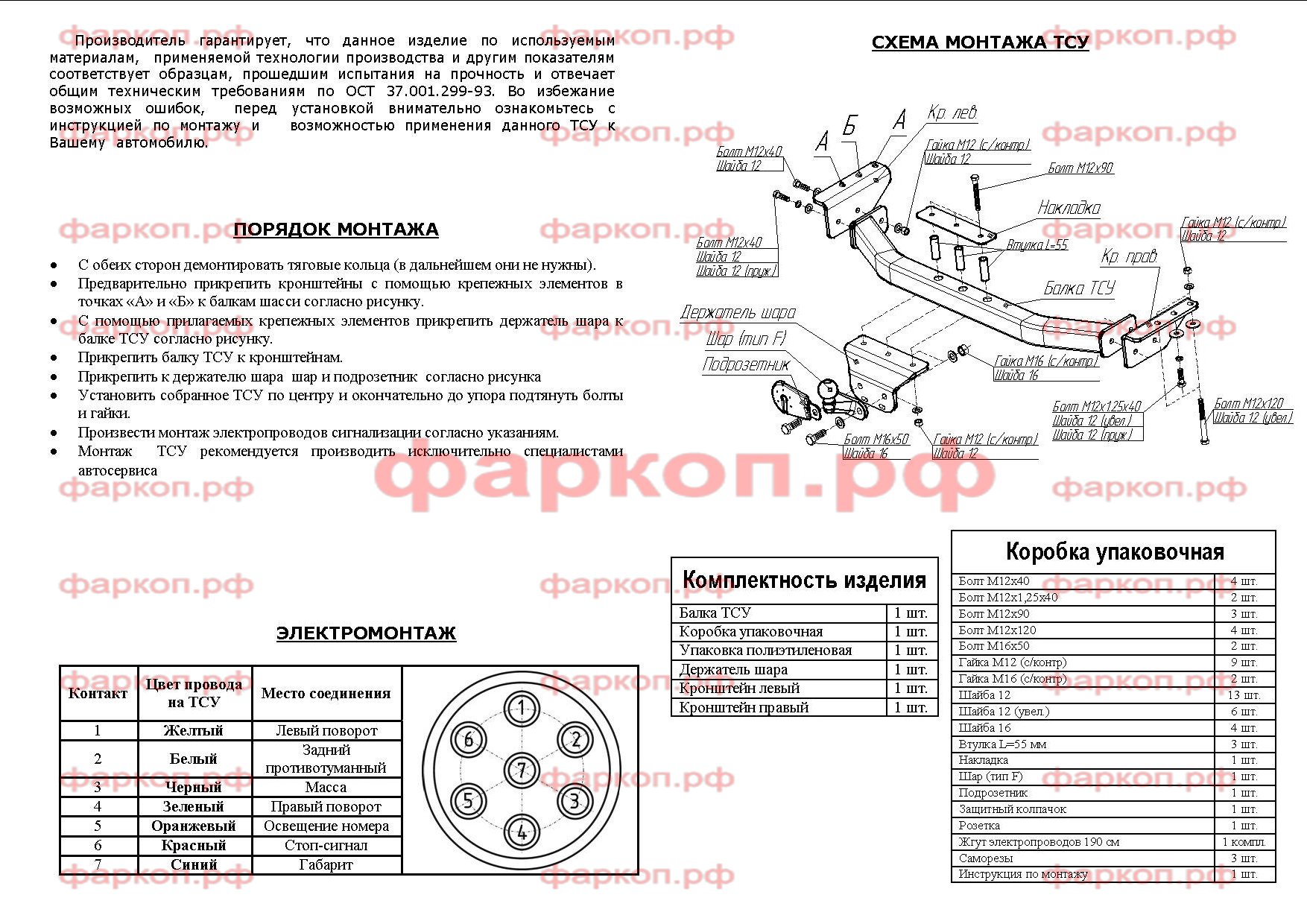

Ну все, перечитал всю тему, начинаю варить сам. Чертежи босаловского фаркопа есть (без размеров),шар есть, руки на месте.

DEN12 писал(а):Ну все, перечитал всю тему, начинаю варить сам. Чертежи босаловского фаркопа есть (без размеров),шар есть, руки на месте.
Чертежами поделишся? :*VICTORY*:
:*SCRATCH*: Решил делать все-таки такой как у VAD (стр. 28 этой темы), там кстати тоже в PDF рисунок имеется.

Ещё бы размеры :*WRITE*:

у меня родной фаркоп есть , пока снятый и ждет переделки могу размеры снять ,похож на тот что на картинке , тока без болтов , везде сварка

zloy-spb писал(а):у меня родной фаркоп есть , пока снятый и ждет переделки могу размеры снять ,похож на тот что на картинке , тока без болтов , везде сварка
Если не трудно сделайте это! и чертежик в студию)))

нужно многим! чертеж есть осталось размеры проставить)))
