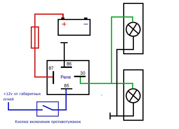

В первом клькуляторе ставишь 12в,ток 22а получаешь 6 квадрат,диаметр 2.76, запас 30% там всё написано

Re: Отвечу на вопросы по автоэлектрике
еще на будущее ...
получаешь 6 квадрат,диаметр 2.76 - это конечный провод?
получается при последовательном подключении первый провод можно использовать тоньше? то есть пропорционально нагрузке увиличиваем сечение? или провод должен быть постоянного максимального сечения?
Чем толще провод, тем меньше греете атмосферу. Логичнее, на крышу закинуть один толстый плюсовой провод, хоть 10 мм. Естественно, через "правильный" предохранитель. А на багажнике, в защитной коробке, установить реле управления. Провода управления, к реле, можно кинуть самые тонкие. Кстати, весьма хороший калькулятор, для понимания проблемы, от комрада flamer. Стоит вникнуть...
я так понимаю зеленый провод должен быть максимально толстым
синий уже может быть тоненьким
а красный?
ЗЫ. пред на сколько в данном случае должен быть?
а красный?
Зеленый и красный, это одна цепь. Предохранитель на 25А...
К сожалению чтобы рассчитать сечение провода (необходимое) надо мощность ламп знать. 4шт*XВт. Где X потребляемая мощность...
С танковыми - мощность лампочек внутри.

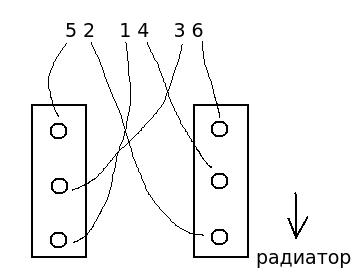

Здравствуйте! Подскажите пожалуйста расположение бронепроводов на 6G74 , не могу нигде найти. С права на головки три катушки (если от радиатора смотреть) а от них на какие свечи провода идут? Спасибо!

Привет
У меня аналогичная была проблема, нигде не мог найти где какая свеча (цилиндр). Хотя на на коллекторе выбиты цифры, как подсказка номеров свечей.
У меня сейчас вот так включено.

денис 58

У вас наверное трамлер , у меня нет трамлера, есть три катушки на правых чилиндрах , а от них уже провода на левые цилиндры.

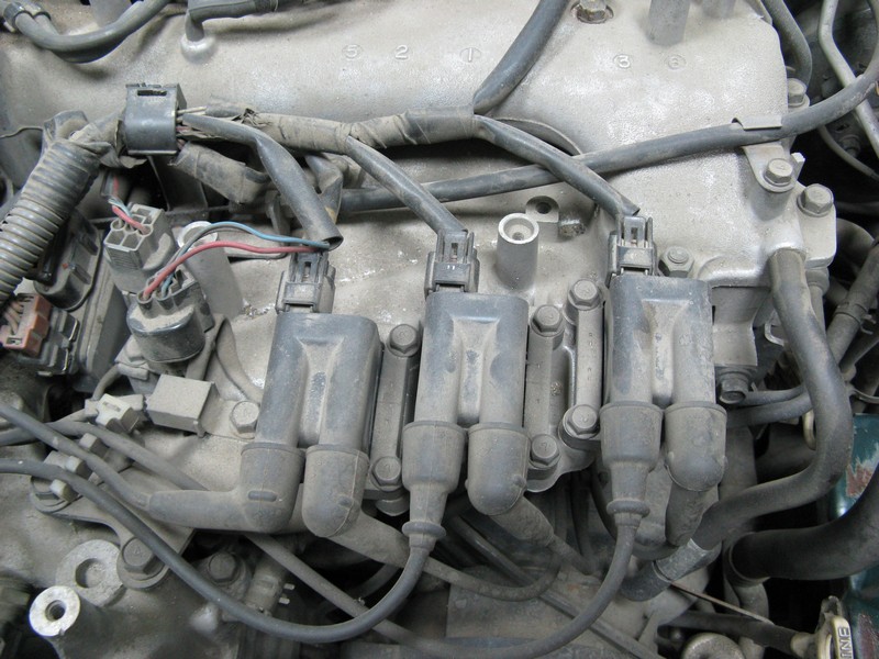

Трамблер на инжекторе отсутствует как вид, так как используется электронное управление зажиганием.
Вот как это у меня выглядит "Катушки" установлены на коллекторе, не на цилиндрах.
