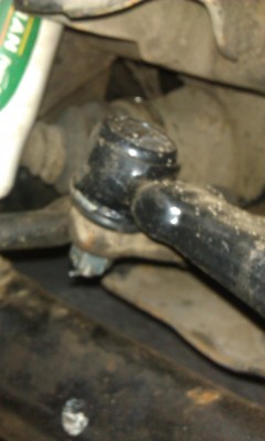

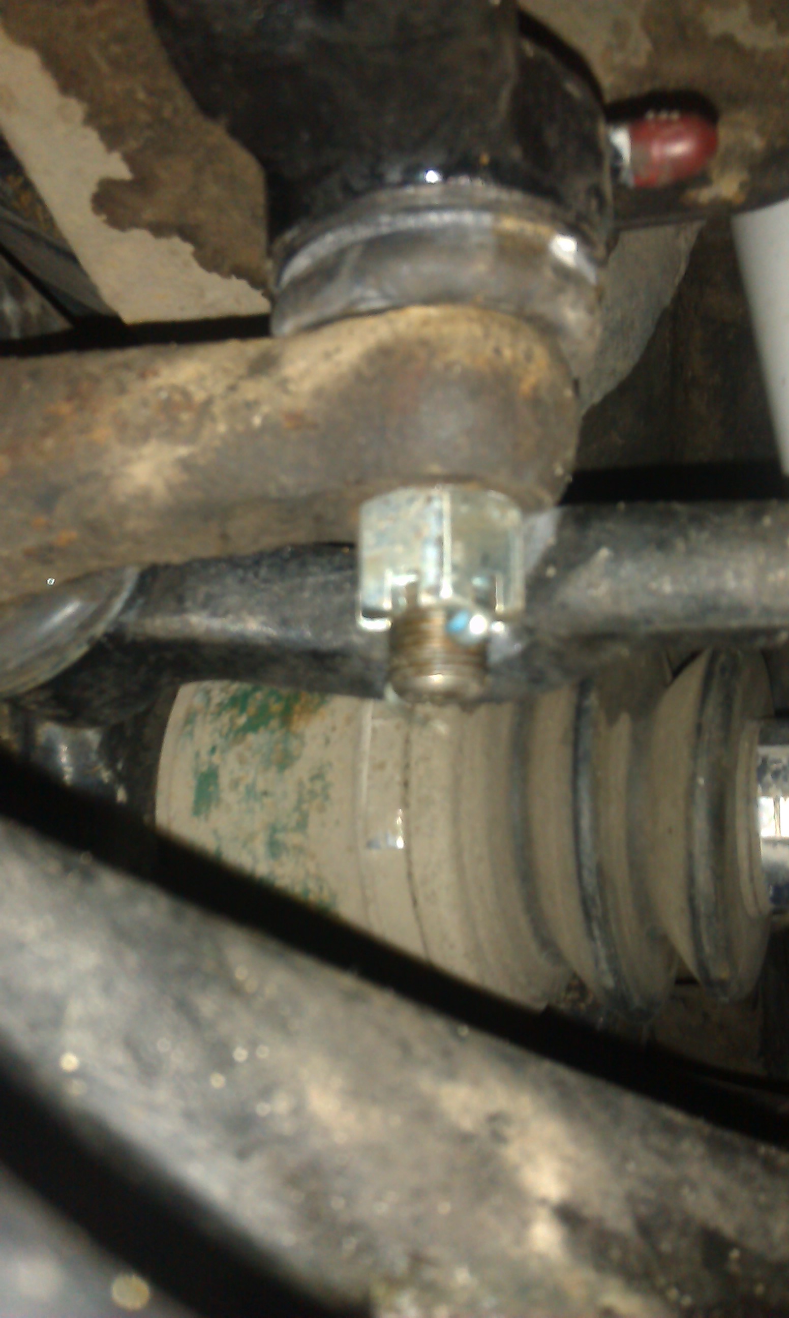

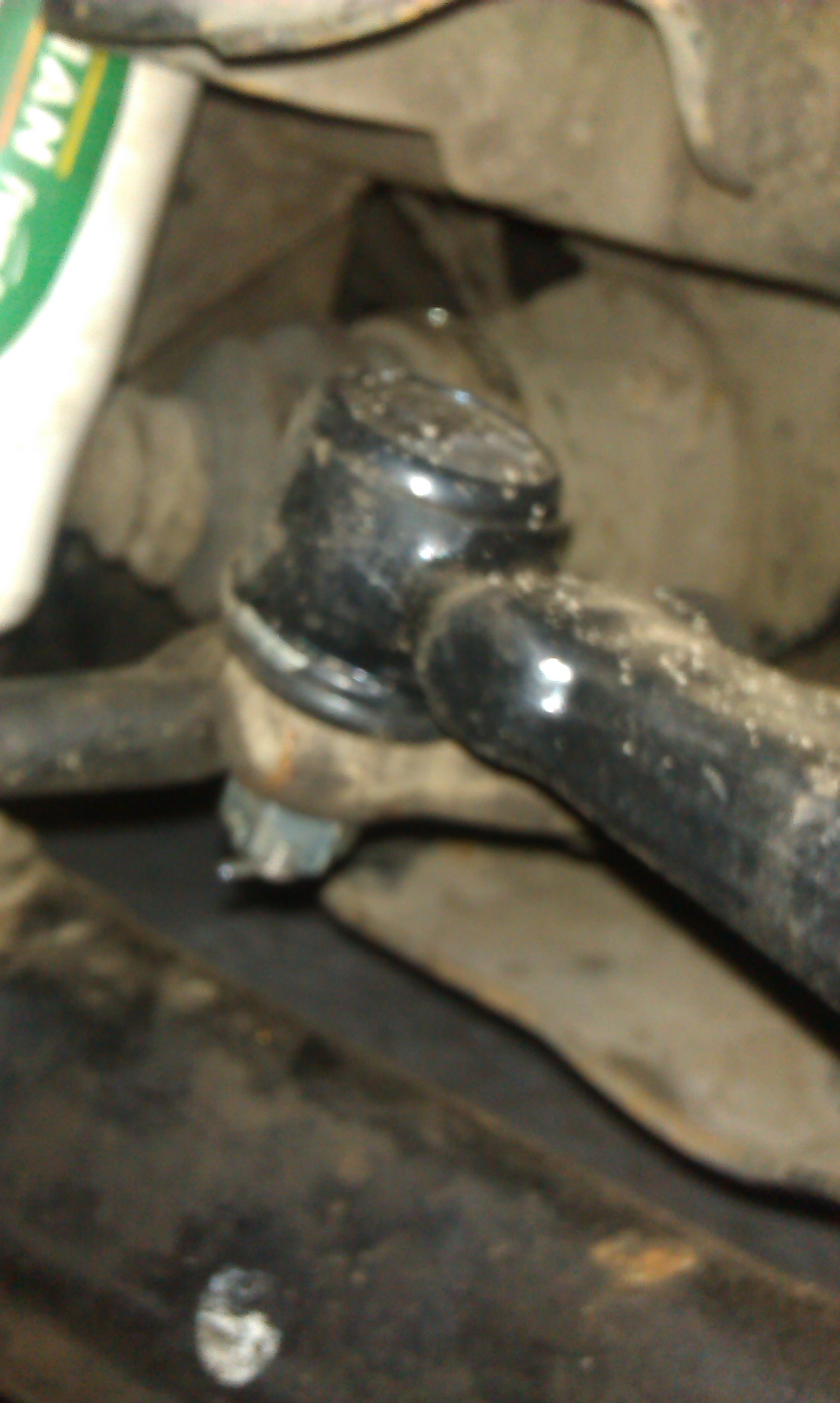

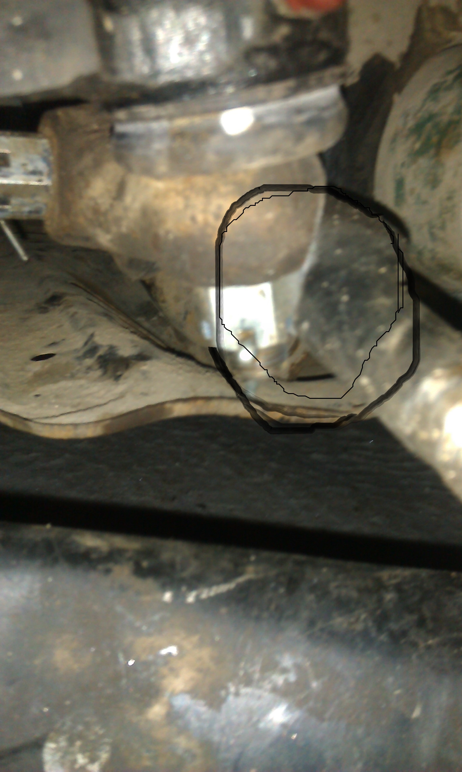

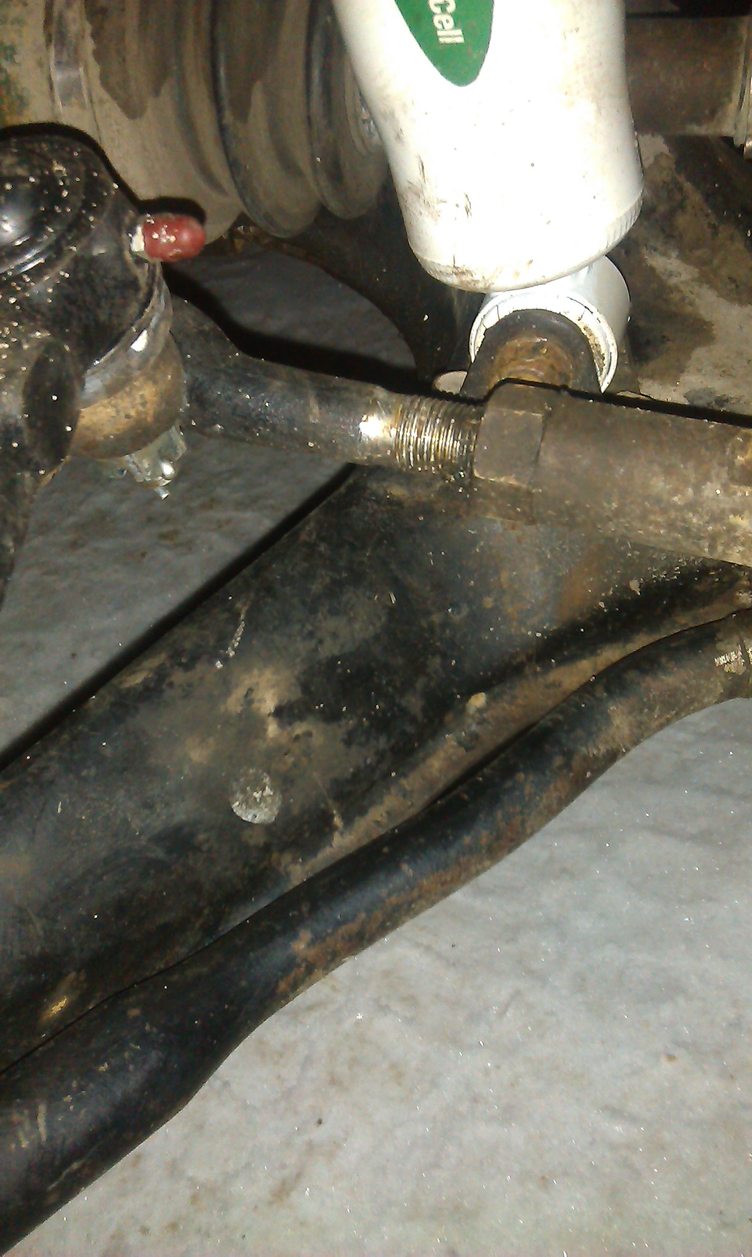

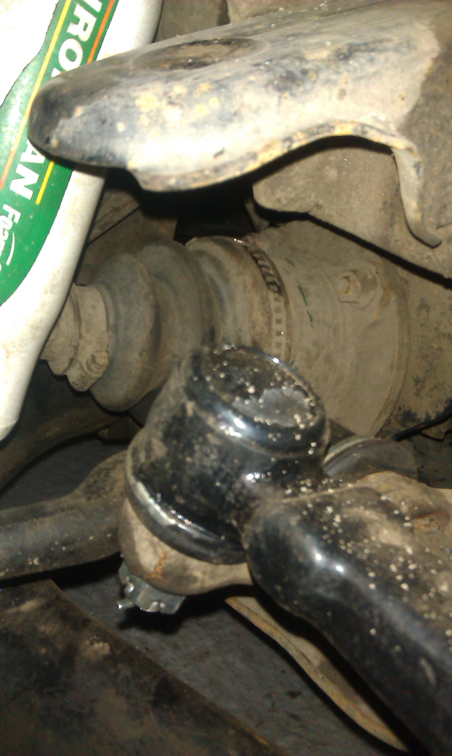

Всем привет! На днях полностью перебрал подвеску перед и зад (саленблоки тоже). все поставил оригинал (вроде как) вплоть до болтов крепления рычагов к раме, усиленный комплект IronMan (кроме торсионов). Торсионы перекинул на один зуб вниз, выставил зазор между нижним рычагом и буфером на раме 25мм (говорят стандарт 18-21мм). Пока еще не тестил машину, только сегодня сделал сход развал-все норм. НО вот увидел вот такой косяк в соединении внутренних наконечников с длинной поперечной тягой с обеих сторон)
вроде все поставили правильно(сам участвовал в ремонте). не думаю что отпускание торсионов это исправит т.к. тяги стоят как бы в нахлест друг с другом. как это исправить не могу пока понять, может кто сталкивался с этим??

Номера наконечников в студию.
ПС Нефиг оригинал от П2 ставить.

+500 у нас они гнутыеSNOOPER писал(а):Номера наконечников в студию.
