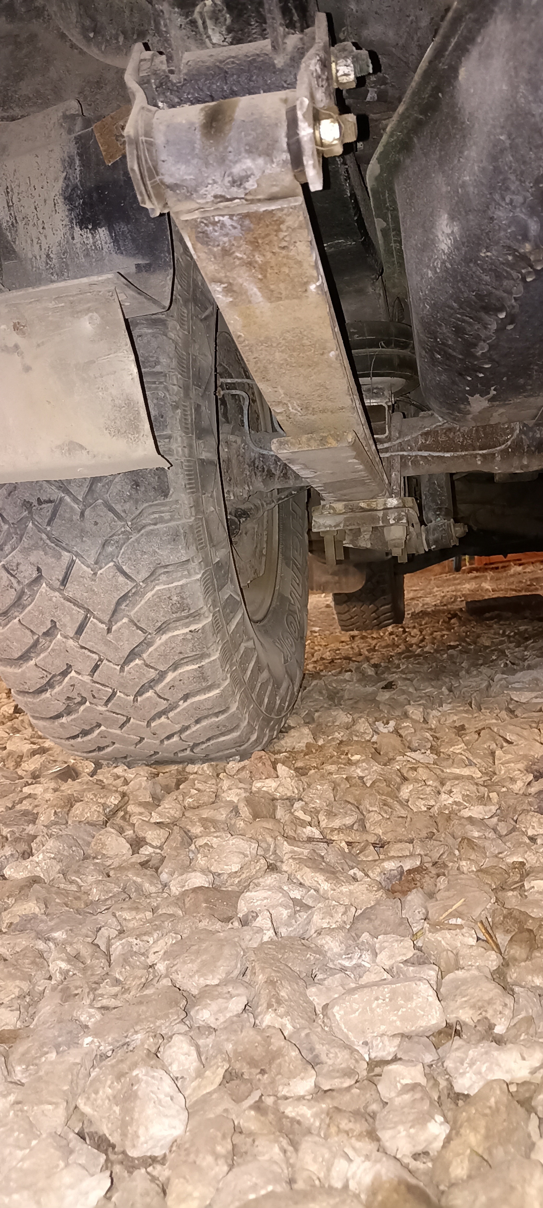

Всем доброго времени суток. Прошу совета бывалых. Так как сам данную машину купил буквально пару дней назад. До этого опыт был только с Шеви Нивой. Так вот, у меня вопрос. Машина Паджерик 1999 года пятидверка, в кузове Терминатор (как мне объяснили). Сзади стоят рессоры. В интернете вычитал, что была такая комплектация, кузов V33. Прошлый хозяин воткнул пневмо баллоны. С ними очень жёстко машина идёт. Попробовал спустить воздух с них, машина упала на мост. Я так понимаю рессоры либо просто очень уставшие, либо не родные. Подскажите, от чего могут подойти рессоры? Или все же это переделка и раньше стояли пружины?

Комплектация "барабан"
Скорее всего эмираты.
Рессоры можно купить от П2 не оригинал в тюнинг магазинах.... ценник космос
Мягкости ты от нее не добьешься

Смайлик, спасибо огромное. Главное что это не колхоз. Испугался что на учёт не поставлю.

Снимаешь и разбираешь пакет рессор и на ХОРОШЕЙ наковальне, тяжелой кувалдой простукиваешь каждый лист.
Если нормально простучишь - хватит на 2-3 года.
Прокатывать бесполезно - быстро просядут.
Можно подобрать дополнительный подкоренной лист.
Зы ну и планировать переход на пружины.

Именно.
Ценник космос, сталь = говно, упругости "0" в сравнении с оригиналом.
Ездить только с парой сотен кило в багажнике.

Жипер, да, я уже об этом думал. Уж очень жёстко она идёт. Плюс бывший хозяин тва пневмо баллона воткнул туда, без ресивера. На кочках задние пассажиры бывает такие маты загибают в полете...

По поводу тюнинговых поспорю.
Тритон \ л200 - оригинал за 3 года просел, как раз таки нормально работали если цемент в кузов кинуть, TJM (вроде так назывались) я покупал и ставил, хоз до сих пор ездит и нахваливает. Причем не надо грузить чтобы подвеска отрабатывала, и так и так работает как надо.
На surf ставил, не помню какие, но точно Австралия, тоже только положительный отзыв.
Себе efs ставил, поначалу козлили (или показалось) пару прыжков и всё на полицейских прыгаю.
