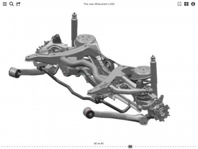

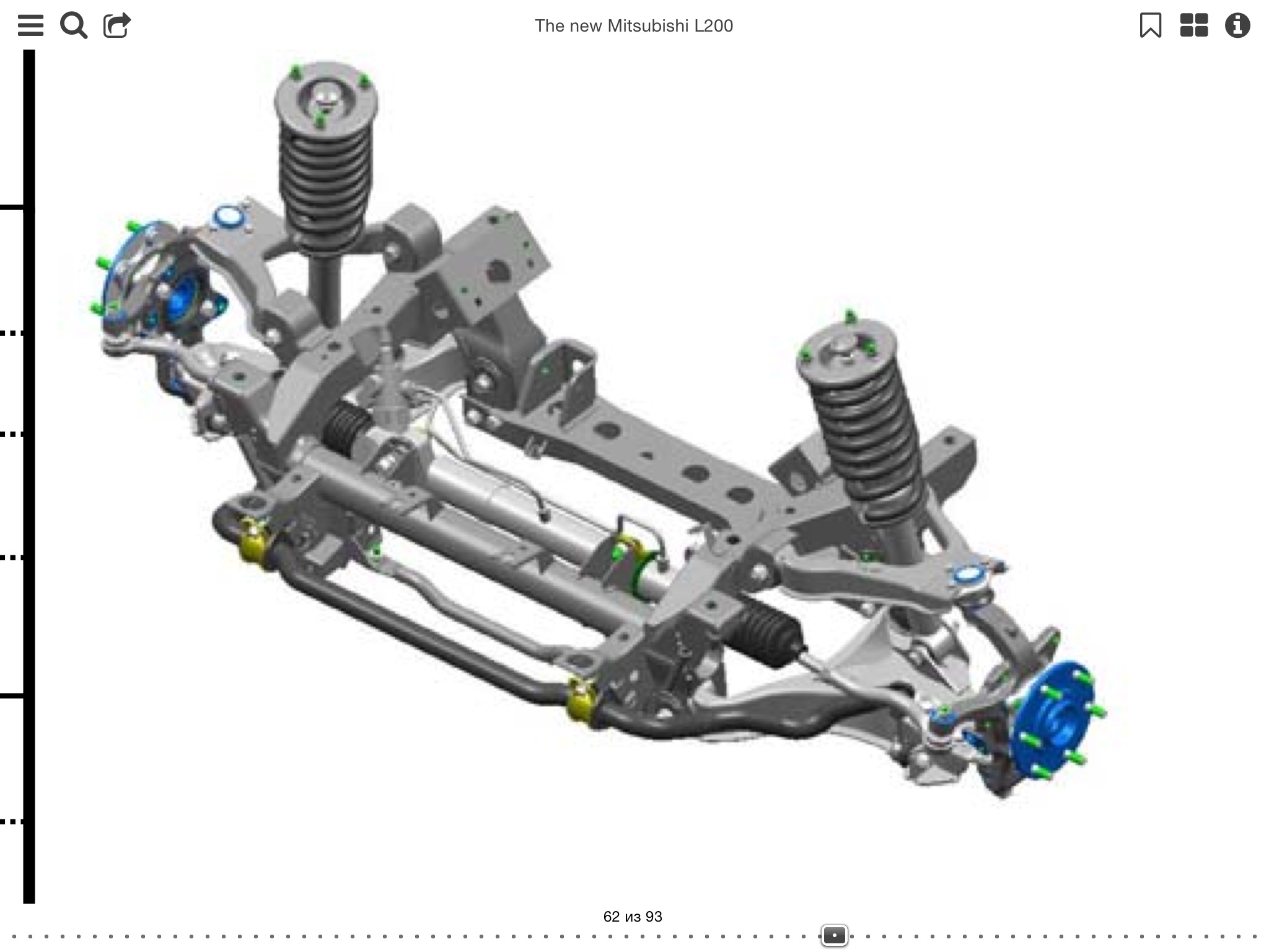

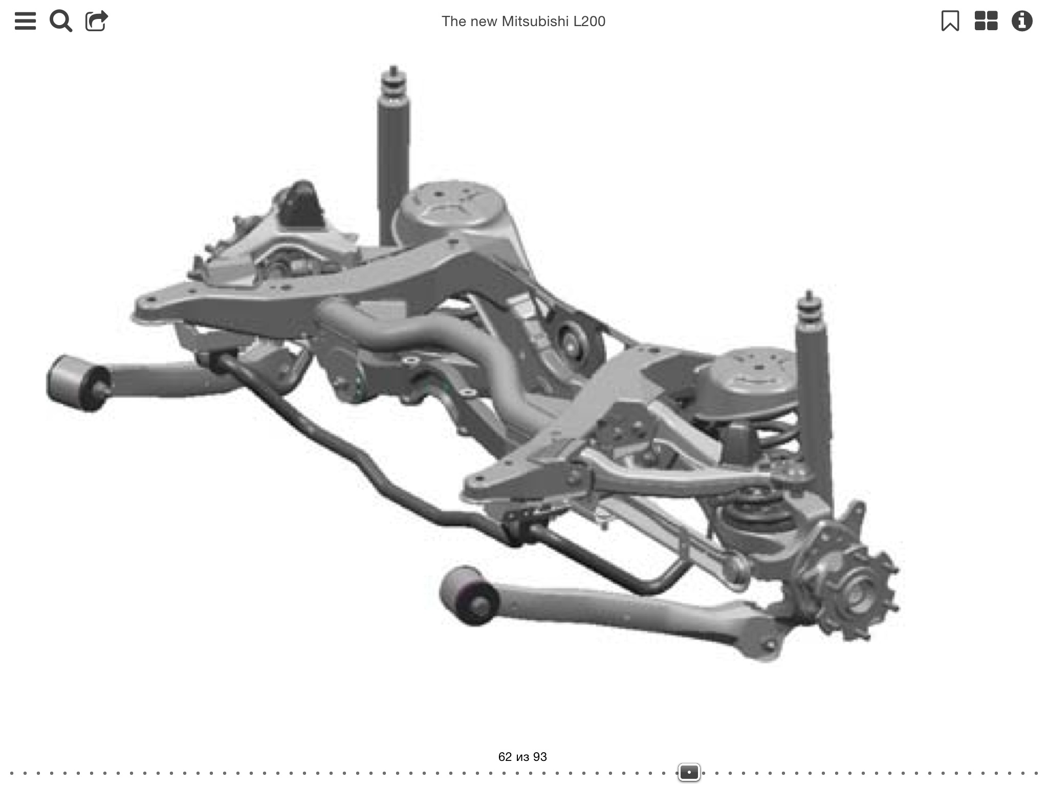

Re: Решения проблемы жесткости подвески P-IV - акт второй
Да конечно..смотрим на схему - амортизаторы прикручены к кузову. Спереди стойки прикручены к кузову. Да и подрамник прикручен жесто к кузову, так же демфирующей функции не несет, в отличии от табурега, например.У нас долбят не напрямую в кузов а в подрамники.
