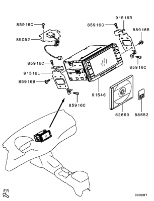

В наличии у Михаила, появились крепления для БК… цена 2000р… себе тоже закажу…
...так что кому надо к Михаилу… контакты в ссылке http://pajero4x4.ru/bbs/phpBB2/viewtopi ... 0#p1962256

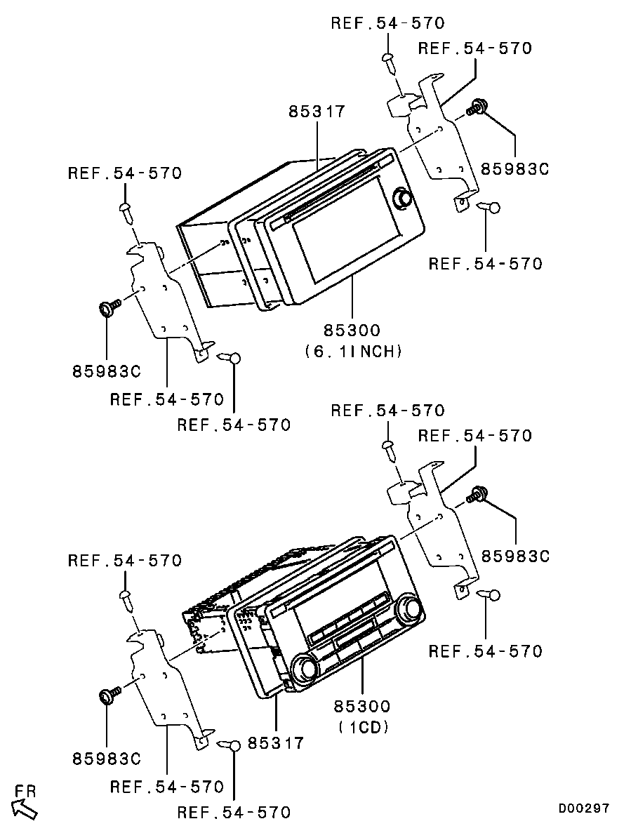

К примеру цена на комплект с болтами (винтами) на автодоке будет следующей:
MTP MITSUBISHI MF 453033 Винт 31,00 8 248,00 1 В заметки Редактировать
Б MITSUBISHI 8701A557 Левый кронштейн 437,00 1 437,00 17 В заметки Редактировать
Б MITSUBISHI 8701A558 Правый кронштейн 428,00 1 428,00 17 В заметки Редактировать
RMM MITSUBISHI MS 200329 Винт 55,00 4 220,00 3 В заметки Редактировать
Выбрано 4 позиций на сумму 1333.00 RUR
Но с учетом гарантированной поставки я буду у него покупать по вышеозвученной цене 1500 рублей, т.к. есть в наличии...

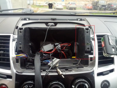

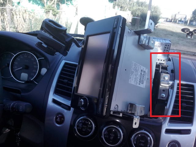

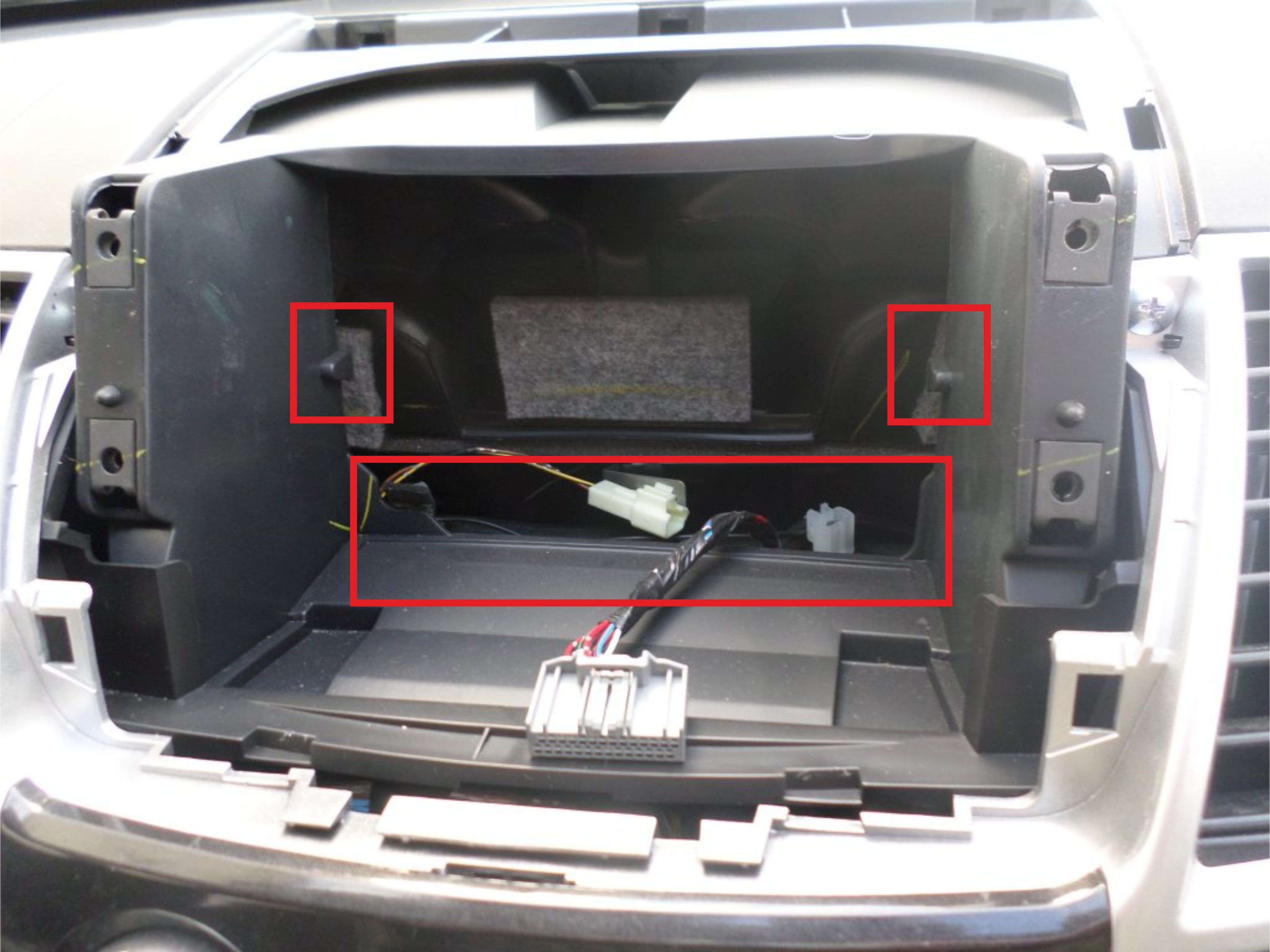

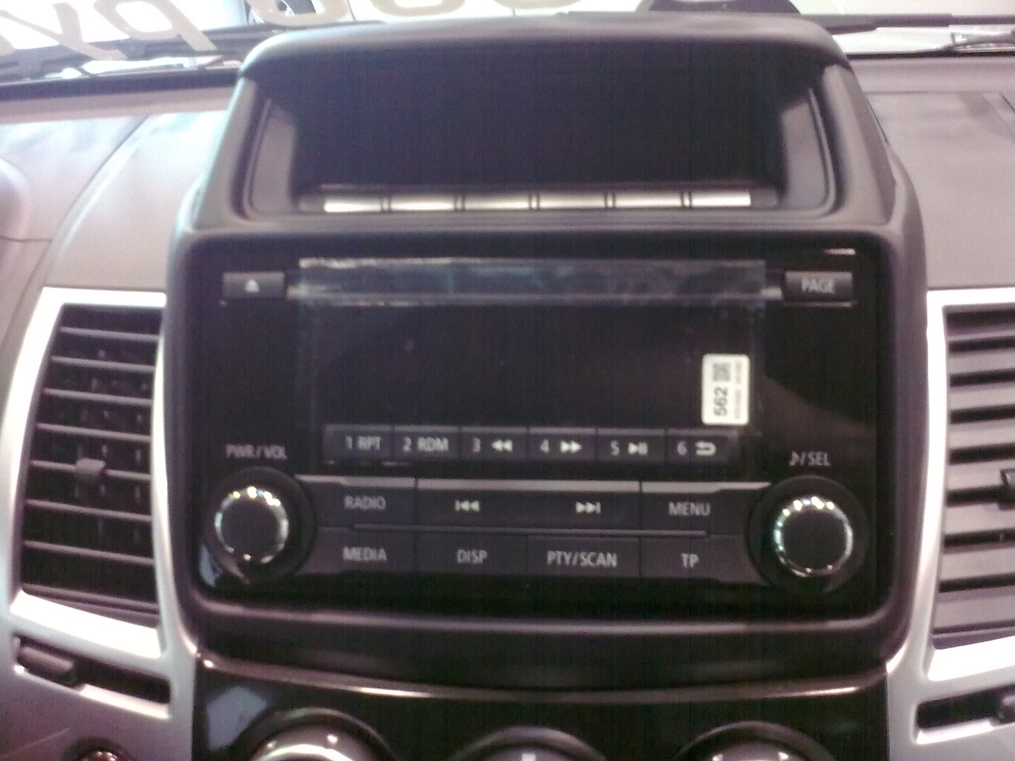

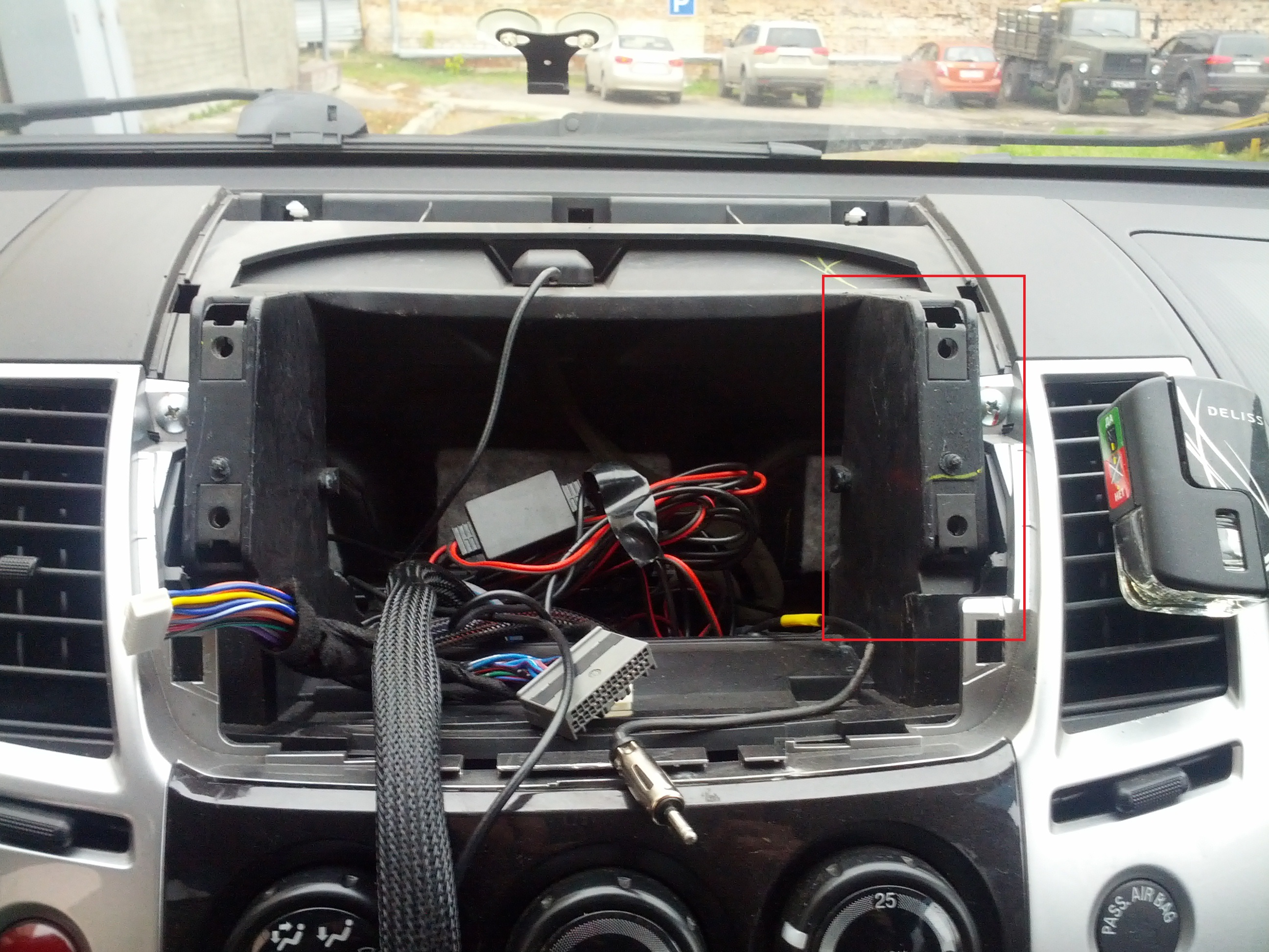

Слушайте мужики, вот только сейчас задумался. Я как и вы пытаюсь врячить двойную консоль и БК нового образца на машину 2011 г выпуска, просматривая пост poilkjm http://www.pajero4x4.ru/bbs/phpBB2/view ... start=2835 заметил на фото (у него машина рестайлинговая) что "уши" крепления магнитолы которые мы тут пытаемся раздобыть крепятся к торпеде подругому к некоему крючку который прикручивается к торпеде, у нас его нет, как будем, прикрутив крепления купленные у Михаила, фиксировать магнитолу? На первой фотке наша торпеда без крепежа, на второй красным выделен крепеж на рестайлинговых авто. Посему возникает вопрос, а как будем магнитолы крепить?, к чему так сказать? Кода этой железки я что то никак не найду.
- sem_tom
- Сообщения: 2842
- Зарегистрирован: 07 янв 2006, 22:18
- Двигатель:: 6G72, 4D56
- Мой автомобиль(и):: NMPS 2.5D
- Откуда: Краснодар
- Откуда: Краснодар
- Благодарил (а): 102 раза
- Поблагодарили: 151 раз
Re: Разыскивается двойная панель консоли магнитолы. (найдено

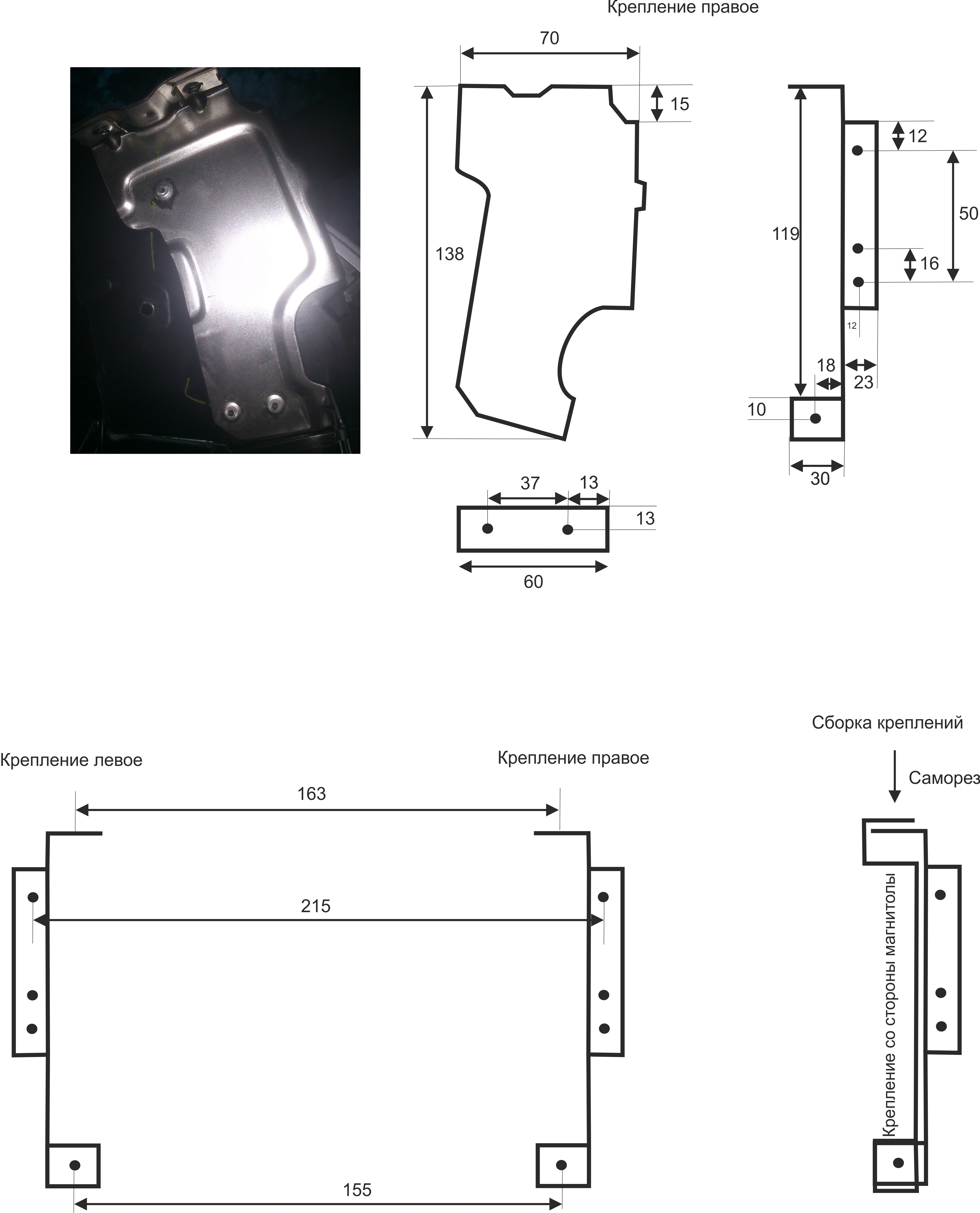

Теоретически они другие.. сам об этом только вчера думал) Но на практике, даже на фото видно... можно подрезать верхнюю пластиковую боковину и сместить ниже крепление боковины.
Так как ни кто из обладателей новых БК не хочет все подробно пофоткать... приходится самостоятельно методом тыка искать решение.
Вообще на фото больше настораживает другое... Взял ссылки выше...
А то что ты обвел возможно еще какие то крепления!))))
Как придут крепления тем кто заказал..надо ждать отчета....

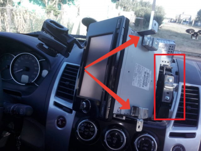

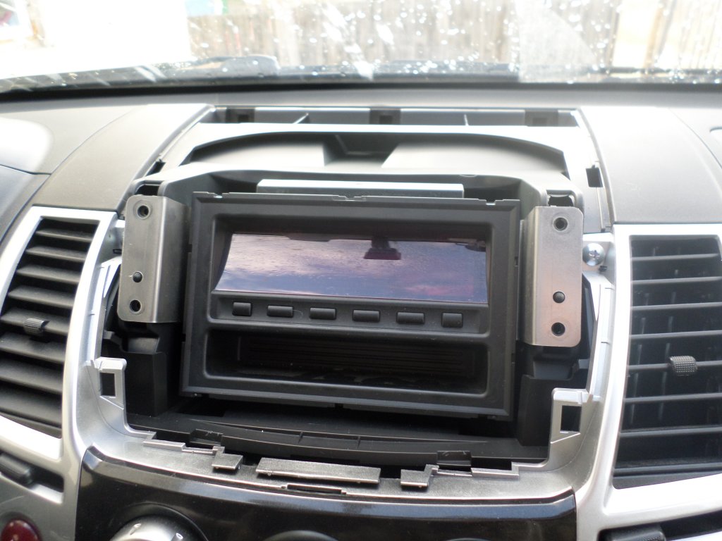

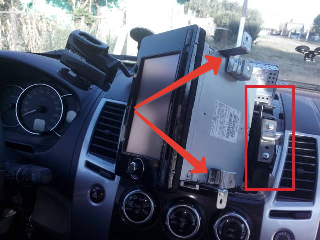

И вот еще что... мне Михаил писал на L200 с которого они снимали ГУ стоят вот такие крепления на заклепках по бокам...
Может это они??
Может это они??

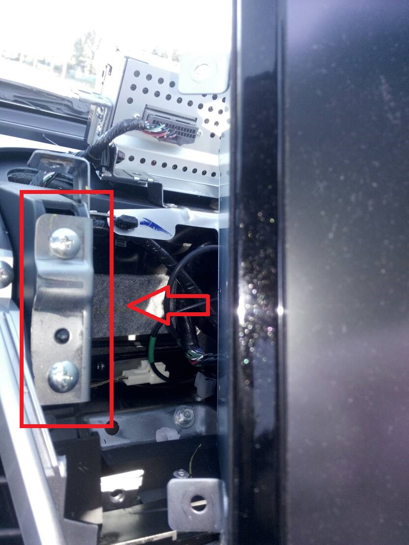

Если внимательно посмотреть фото poilkjm, там где он сфотал уже установленную магнитолу, видно что эти крепления не на заклепках, а на саморезах, Так что, это скорее всего что то другое хотя хз, может и такие же как на L200.sem_tom писал(а):И вот еще что... мне Михаил писал на L200 с которого они снимали ГУ стоят вот такие крепления на заклепках по бокам...
Может это они??
Doki
- Сообщения: 105
- Зарегистрирован: 03 сен 2011, 00:25
- Двигатель:: Дизель
- Поблагодарили: 7 раз
Да точно на саморезах. Видно что он массу под них прикрутил. Напишу ему в личку может по vin пробьет код детали. Просто без этой фигни крепления заказанные у Михаила бесполезные железки...
Эти крепления бесполезными железками не могут быть. Есть крепеж для гипсокартона, есть магазины крепежа, гдето подрезать, подогнуть, приклепать и т.д. как сказано выше, методом тыка.
Doki
- Сообщения: 105
Не вопрос, как говориться голь на выдумки хитра, только хочется что бы углы устанавлиеваемого ГУ совпадали с положением консоли и все это происходило бы с меньшим геморроем. Я заказал у Михаила крепеж. Как получу отпишусь, насколько полезной оказалась трата 1500 р.LeeSa писал(а):Эти крепления бесполезными железками не могут быть. Есть крепеж для гипсокартона, есть магазины крепежа, гдето подрезать, подогнуть, приклепать и т.д. как сказано выше, методом тыка.
На фотку внимательно посмотри, заклепки сбоку...а спереди саморезы...Doki писал(а):Если внимательно посмотреть фото poilkjm, там где он сфотал уже установленную магнитолу, видно что эти крепления не на заклепках, а на саморезах, Так что, это скорее всего что то другое хотя хз, может и такие же как на L200.sem_tom писал(а):И вот еще что... мне Михаил писал на L200 с которого они снимали ГУ стоят вот такие крепления на заклепках по бокам...
Может это они??
sem_tom на какую их них? Если ты о фотках poilkjm. Если о фотке крепления L200 которые выложил. То чертеж очень качественный, а вот сама фотография хреновая. В принципе по чертежу можно эти детали заказать где нибудь, Они кстати симметричные?
- sem_tom
- Сообщения: 2842
- Откуда: Краснодар
- Откуда: Краснодар
Да я про фото от L200. Фотка согласен не ахти... Какая есть... но там присмотрись спереди как раз изгиб где шурупы... по схеме видно... написал Михаилу чтобы подробнее пофоткал... еще бы найти подопытного спорта, который согласился бы снят магнитолу и пофоткать все эти крепления...тогда бы все прояснилось...

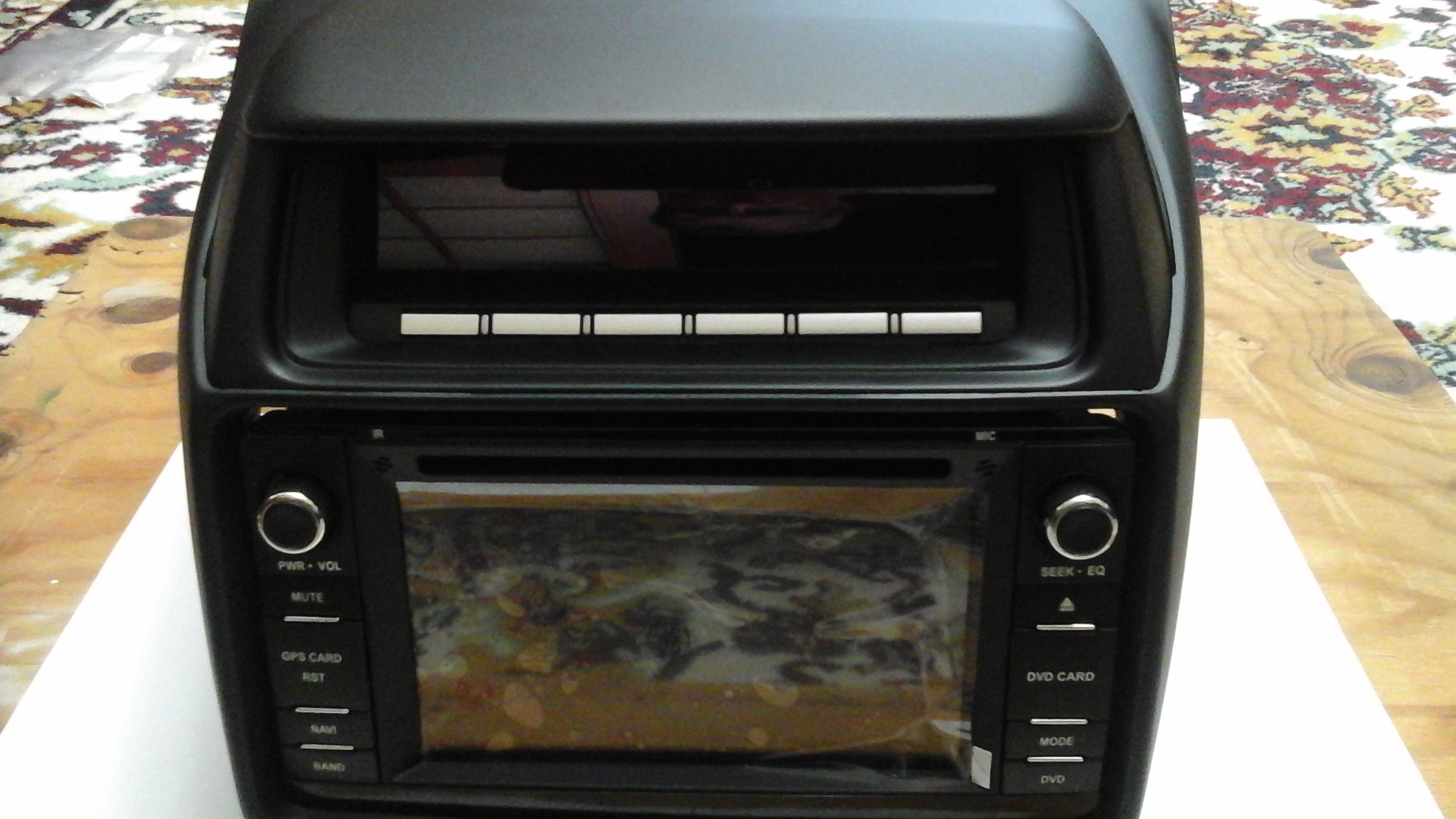

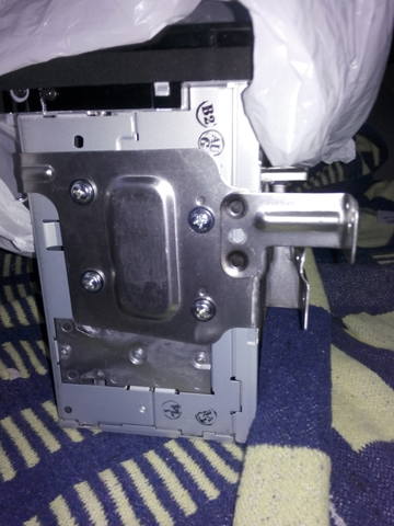

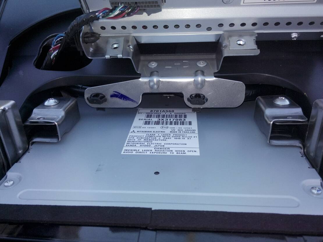

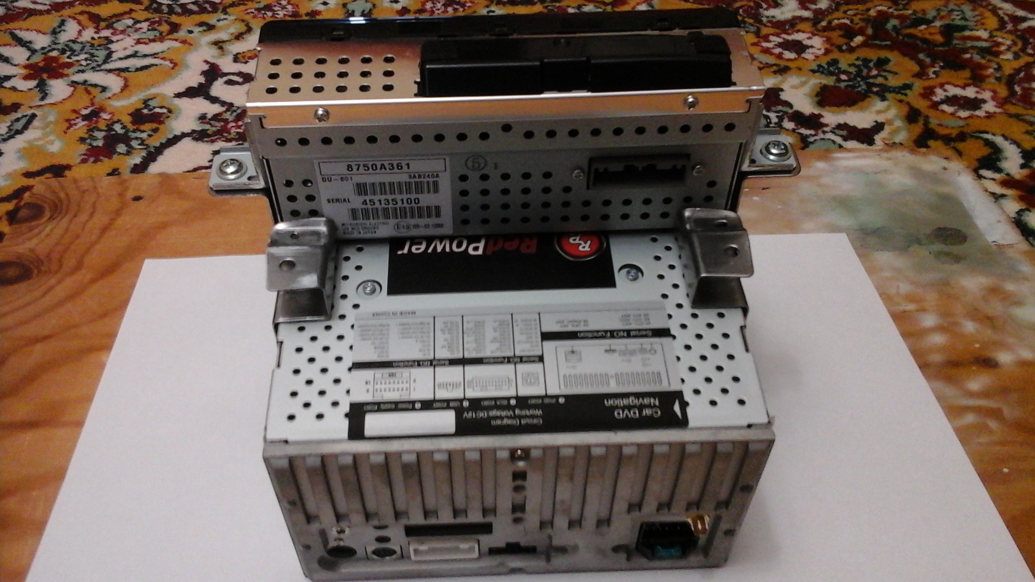

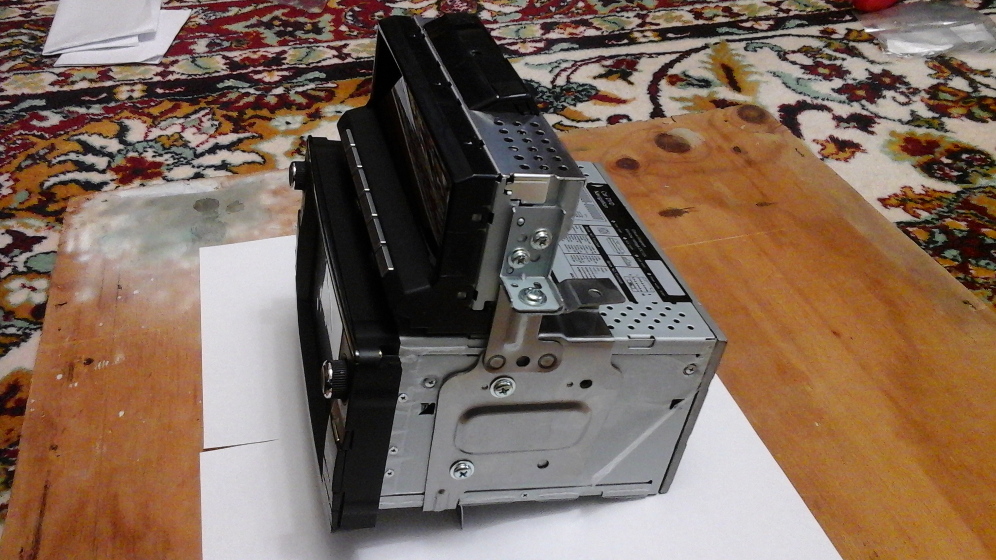

Хочу поделиться некоторыми сведениями по установке ГУ Redpower 18239 на свой автомобиль 2012 года в комлектации с обычным бортовым компьютером и магнитолой установленной внизу, сразу оговорюсь устанавливал не сам, а у Redpowerцев в установочном центре:
1. Рамка и крепления приобретены по указанным в теме каталожным номерам
2. Крепления не совсем те что нужны, вернее сказать они пригодились но только пришлось данные крепления интегрировать с креплениями от прошлого БК
3. Сама магнитола в нишу встает с определенными доработками (обрезка) пластика по краям
4. Шлейф подключаемый к БК оказался коротковат, пришлось его из общего жгута немного вытаскивать
5. Сама рамка подходит хорошо, но придется немного доработать отверстия креплений БК, чтобы свести зазоры к минимуму
6. Разъемы сомого ГУ тоже требуют переходников, в комплекте их нет
7.Фото буду выкладывать, но только те что удалось сделать
8. По результатам общения с дилером выяснилось, что теперь все машины будут с двухэтажной рамкой, включая и те, которые идут с обычным радио
Спасибо за фото отчет. Нам это пригодится. Если можно, то еще бы несколько ракурсов.
В общем так ребята, я списался с poilkjm, он мне прислал несколько фото, которые сделал когда снимал магнитолу, крепления которые идут со стороны торпеды, совсем отличаются от тех фото и схему которых прислал нам Михаил, эти ставятся на L200. Самое интересное что в каталогах их нигде нет. Судя по фоткам, они не приклепываются к торпеде, а крепяться саморезами, в общем смотрите сами.
Ну как он Redpower 18239 Встает, ровно? Как в использовании?? Хочу себе его.... Навигацию на него перенести... задолбало в телефоне таскать, хоть и удобно...alshempelev
А вто что шлейф коротковат, странно пару страниц назад я ставил себе все норм встало..

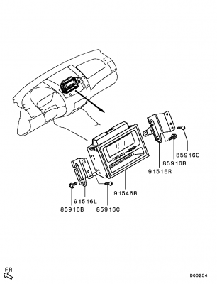

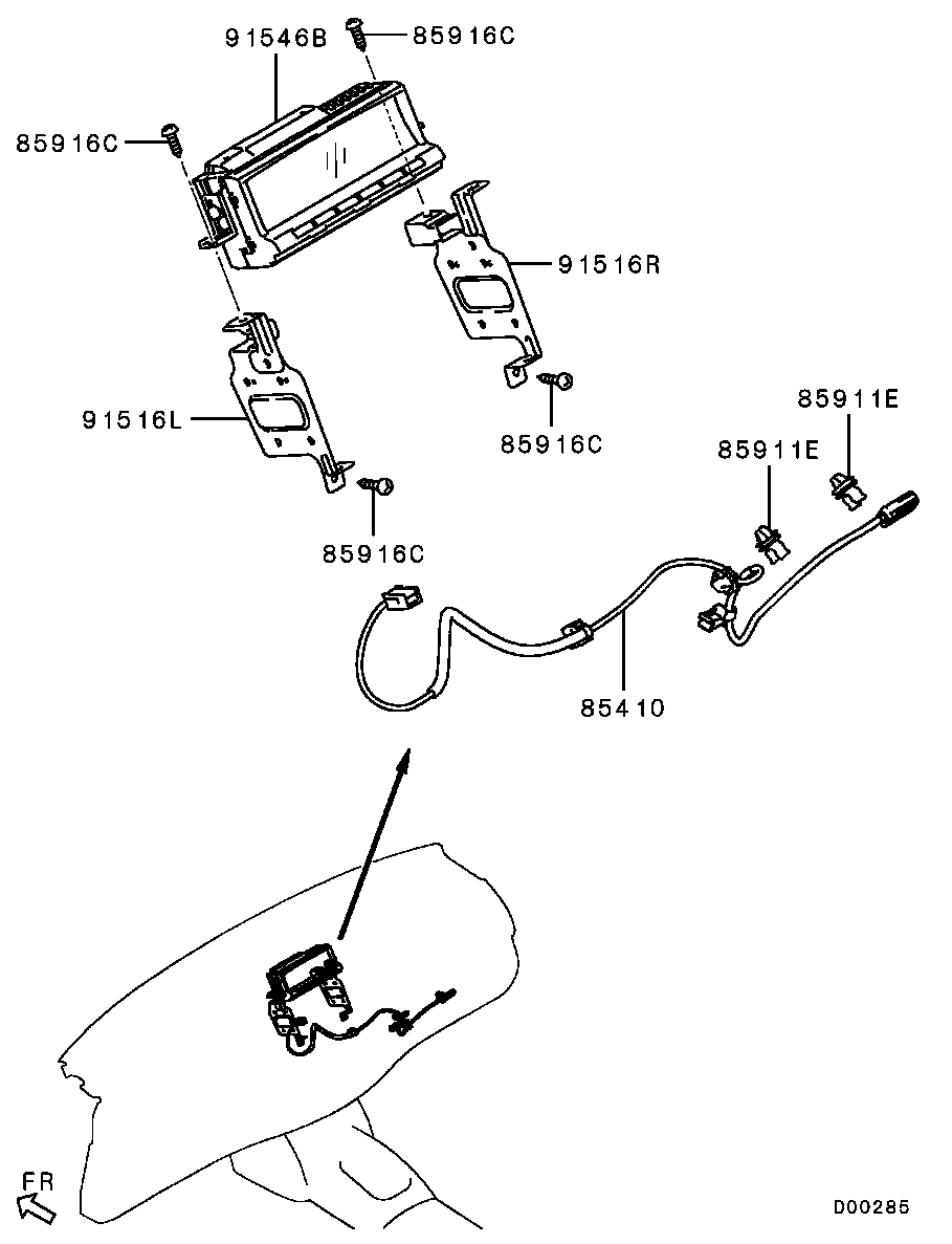

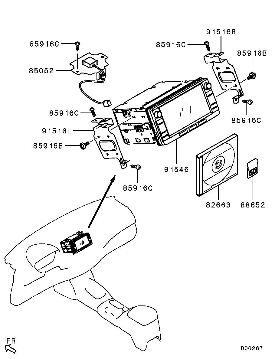

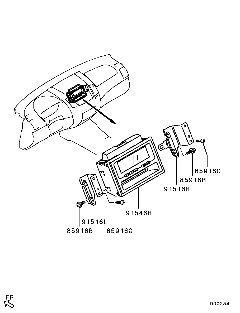

Появился обновленный паджеро в каталогах...
вот что там нашел..
Код запчасти Название детали Дата производства Комплектации Part Spec Замечание
MN179860 BRACKET,TELEVISION,RH 01.06.2013-03.11.2013 GNMZLAZ4;GYMZLAZ4;GYUZLAZ4
8701A558 BRACKET,TELEVISION,RH 01.12.2013- Все
И
MN179861 BRACKET,TELEVISION,LH 01.06.2013-03.11.2013 GNMZLAZ4;GYMZLAZ4;GYUZLAZ4
8701A557 BRACKET,TELEVISION,LH 01.12.2013- Все Далее
И
8701A557 BRACKET,TELEVISION,LH 01.12.2013- Все Ну и наши... ии общее
8750A187 BRACKET,TELEVISION,RH 01.06.2013-03.11.2013 GYPZLAZ4
8750A187 BRACKET,TELEVISION,RH 01.12.2013- GYPZLAZ
Других креплений не могу пока найти....
Вот еще фото те же коды
вот что там нашел..
И
И
