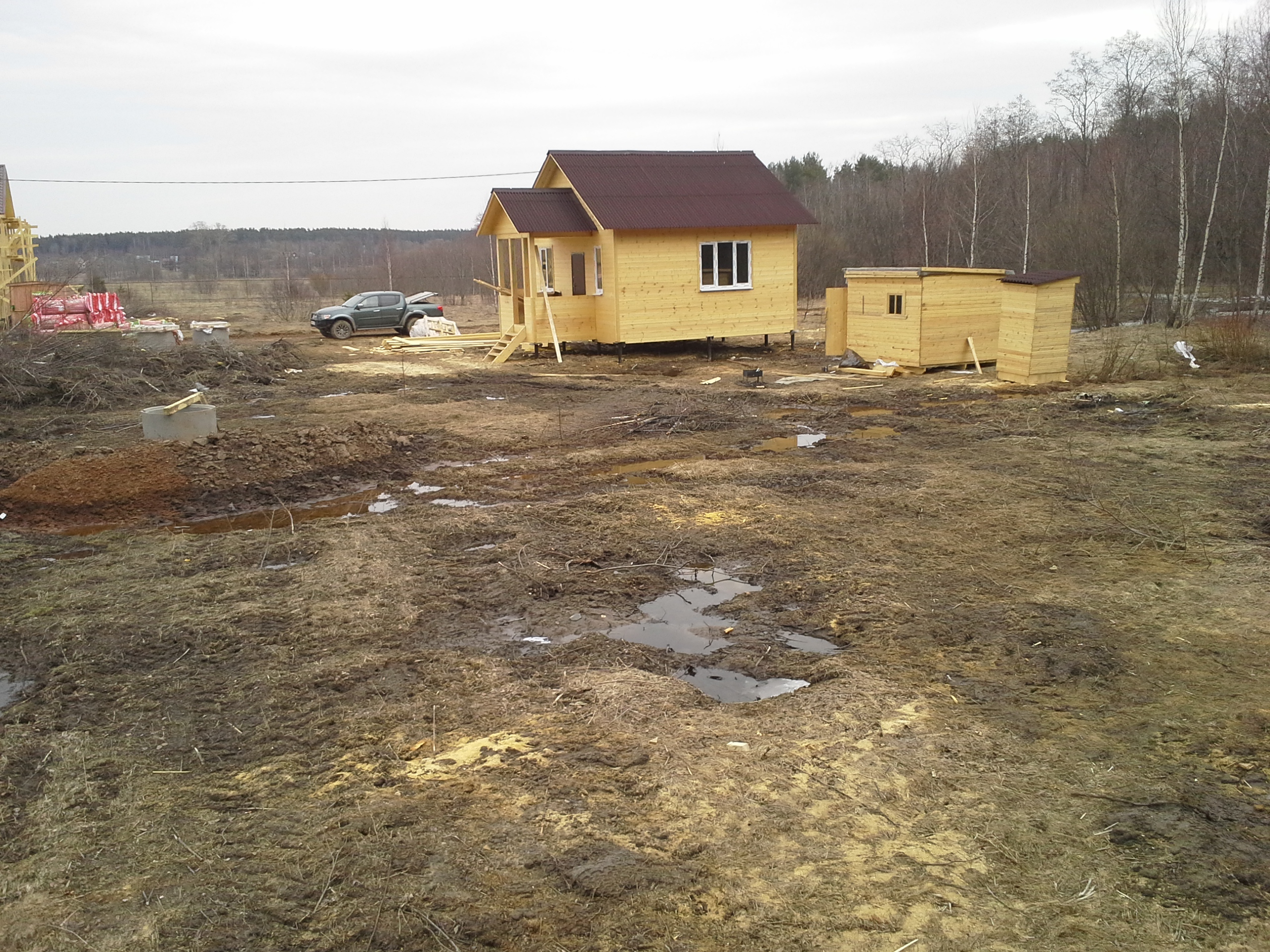

Сообщение DenisR »
15 соток таких деревьев трактор выдернул ковшом за 5000 руб и еще и в кучку сложил чтоб потом зжечь

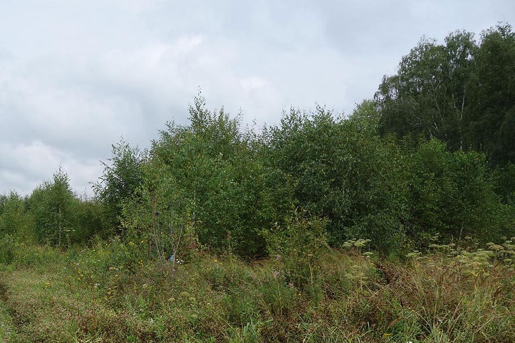

Re: Про лебедки.
Сообщение oasys »
Меня терзают смутные сомнения в возможности перепахать вот это. Высокие деревья справа на заднем плане не считаются, это лес, а вот рощица на переднем плане как раз нуждается в ликвидации. Высота метров до 4-5, между деревцами не везде можно даже протиснуться, растут густо, как трава. Но тонкие. Трактор с ковшом повыдергает, тут сомнений нет, но возьмет за это 2/3 стоимости хорошей лебедки. Лучше уж купить лебедку и повыдергать самому. :)

Сообщение drcham »
oasys писал(а):Меня терзают смутные сомнения в возможности перепахать вот это. Высокие деревья справа на заднем плане не считаются, это лес, а вот рощица на переднем плане как раз нуждается в ликвидации. Высота метров до 4-5, между деревцами не везде можно даже протиснуться, растут густо, как трава. Но тонкие. Трактор с ковшом повыдергает, тут сомнений нет, но возьмет за это 2/3 стоимости хорошей лебедки. Лучше уж купить лебедку и повыдергать самому. :)
найми трактор.... сам это корчевать запаришься...

Сообщение oasys »
Лопатой и топором - конечно, а лебедкой-то чего? Заякорил машину к толстому дереву, привязал кустик/деревце, нажал кнопочку, отвязал, привязал следующее. Не быстро, зато деньги будут потрачены на нужную железяку, которая и в будущем пригодится, а не отданы дяде.
Вот тут процесс выглядит довольно просто, и это при том, что там лебедка на 500 кг, которая требует опору (которую надо таскать).

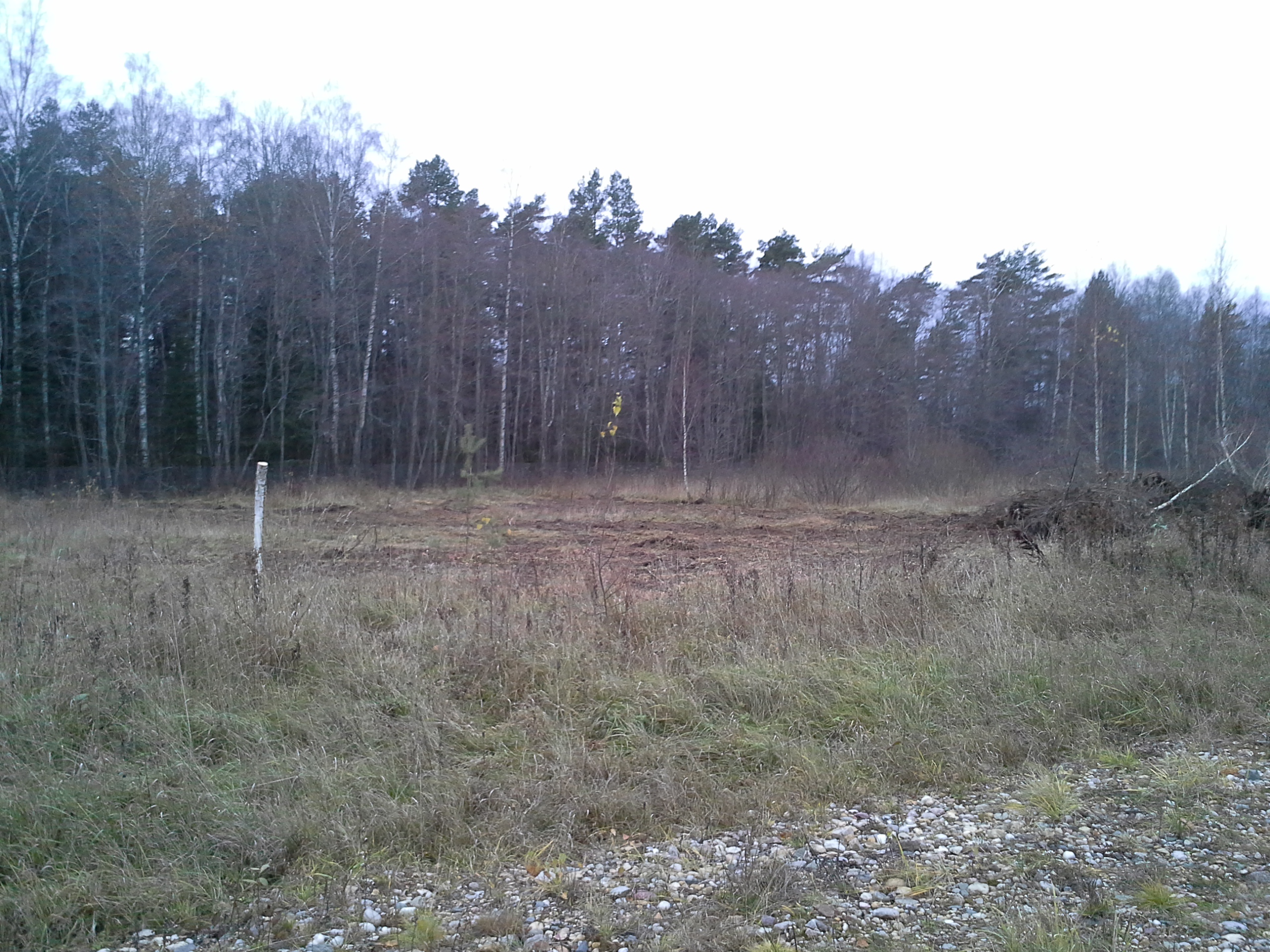

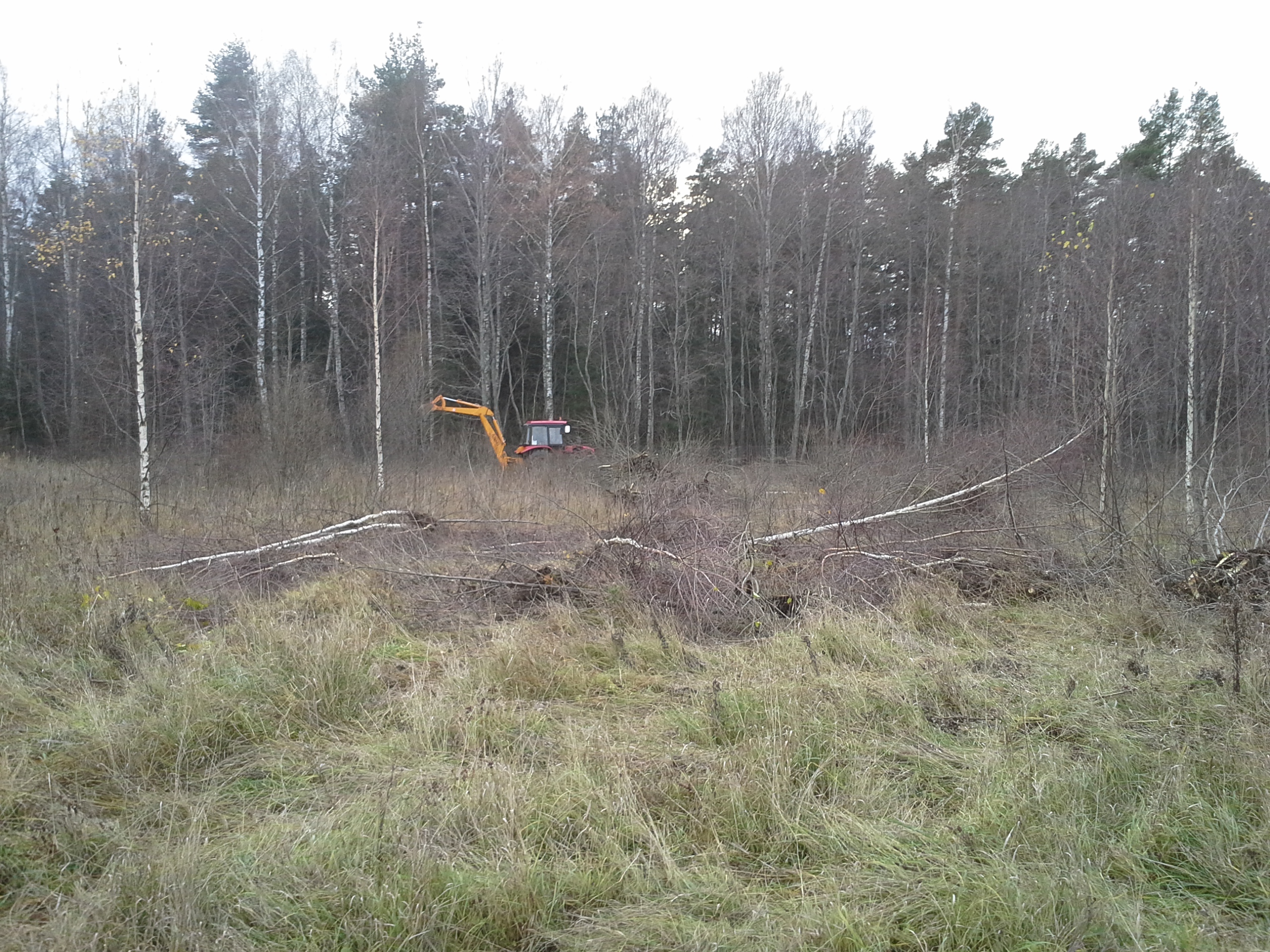

Поверь трактор проще, он их ковшом влет дернет,я пробовал лебедкой, если весной или осенью пока крунт мягкий еще можно с горем пополам, летом нереально часто ствол от корня отрывается в месте привязки, пробовал и стальным тросом и корозащиткой и просто канатом. Разросшияся кусты вообще анриал веревка слетает или векрхуша отрывается, машину полюбас якорить, т.к. даже небольшое деревце тащи к себе, а трактор все равно придется нанимать ровнять, после корчевки остануться здоровенные дыры в земле.
П.сы. а где участок? У меня дача в твреской области около г.Калязин в среднем беларусь стоит 1000-1500 в час
было
стало
дыры от корчевки и кучка деревьев слева вверху
